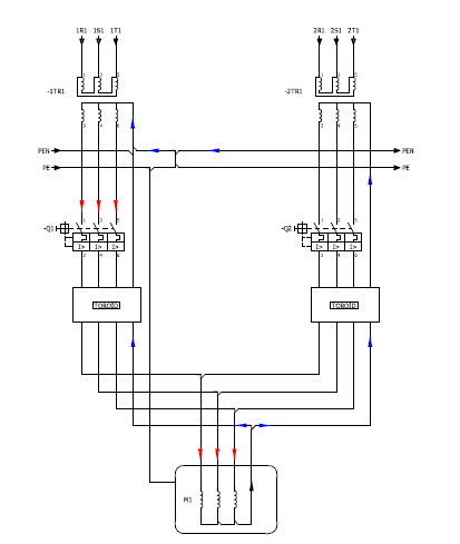

Çift beslemeli 3 kutuplu şalter uygulamalarında kaçak akımlar niçin açar?

Yukarıdaki projede akım yönleri gösterilmiştir.
Burada görüldüğü üzere, 3P şalterler le beraber kaçak akım uygulaması yapılması durumunda.( yük dönüşündeki nötür akımı örneğin 10A olsun.)İlk ek noktasında akım 2 'ye bölünerek yoluna devam eder. Kaçak akım koruma röleleri faz akımlarının dan yola çıkarak, dönüş nötür akımını kendi içersin de otomatik olarak hesaplar. Bu örnek de olduğu gibi dönüş akımının 10A olarak kendi içersin den geçmesini beklerken, bu akımı 5A olarak okuyacaktır.Bu durumda otomatik olarak devreye açma sinyali gönderir. Dolayısı ile devrenin enerjisi kesilir.
Bu tip devrelerde sorun yaşamamak adına, şalterlerin 4P olarak seçilmesi gerekmektedir.
