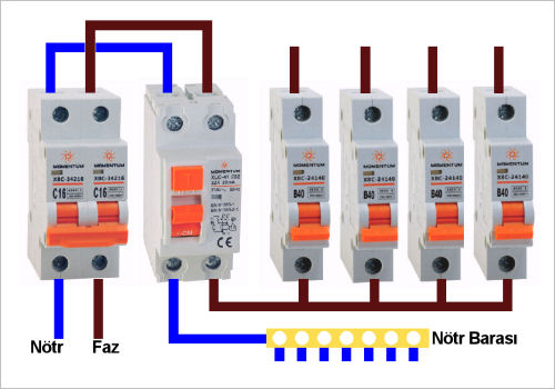

Resim gösterdim
1 - ) Emo sayfasındaki istediği bağlantı .
http://www.emo.org.tr/ekler/280d4b8...r&utm_medium=referral&utm_source=DonanimHaber
2 - ) Genel piyasa elektrikcilerin bağlantısı
3 - ) Dünya bağlantısı ( Türkiyede durum her telden )
www.youtube.com/watch?v=nUNAAEIRH5s
Çeşitli bağlantılar burada çelişki oluşmuş durumda
1 - ) Konu :
Sİğorta ve Kaçak akım koruma alttan giriş yapılması doğrumudur ?
İlk önce malzeme ( siğorta ve kaçak akım ) yapısına göre imal durumuna baz alınarak gerekli bağlantı şekli ( 1- 2- 3 nolu ) Ayrıntılı bilği isteği !!!
Bizim elektrkci binada kaçak akım ve siğortalar alttan giriş yapmış neye böyle dedim . ( 2 nolu bağlantı yapılmış )
Kofreden tut hepsi alttan giriş yapılır dedi .
Elektrik kurumu böyle istiyor ( ALTTAN KABLO GİRİŞİ OLACAK ) hemde borçtan ( ÜST ÇIKIŞ ) kesersen kolaylık oluyormuş , ( Kaçak akımdan veya siğortadan )
Diğer forum yazısında ( kısmı alıntı )
Kaçak akım rölesine elektrik girişi üstten yapılır, çıkışlar alttan yapılır.
Otomatik sigortalara da güç girişinin normalde üstten yapılması gerekir, çünkü otomatik sigortanın enerjiyi kesen kontağı üst kısmındadır enerji girişi üstten yapılırsa sigortanın atması durumunda gövdede enerji olmaz.
Ancak enerji girişini alttan yapmanın da bir sakıncası olmaz

1) Alttan veya üstten farketmiyor.
2) Önündeki 40 Amperden büyük olamaz.

Resmi bir dayanak bulamadım. benim bildiğim şalter ve sigotra girişleri üsten yapılır.
ancak V-otamat giriş köprüleme bağlantıları alt kısımdan yapılmasına imkan veriyor bu nedenle V-otomat girişleri alt kısımdan oluyor.

En sağlıklı bence tüm siğorta ve tüm k.a.k ürünler üsten yapılmalı
Niye üretici firmaların işaret ve sayıları üsten giriş diyor
Giriş köprüleri üstten olmalı sistem üsten bozulmalalıdır .
Acil ne demek : Aşağı indirmek , birde yanlışlık anahtarlarda aşağı indirdiğinde lamba yanıyor .( enerjiyi veriyor ) . siğortada aşağı enerjiyi kesiyor .
Kolaylık geliyor , alttan giriş yapılıyor Ne öğrenmiş iseler o .
Giriş ve çıkış gösterilmiş ( numara ve şekil ) verilmiş . Uyan yok !!!

kaçak akım rölesi için fark edebilir birde motor koruma rölesi için fark eder o patlıyor ters bağlayınca.

Dünya devi ileri firmasına tarafımdan gönderillen emailin karşılığında .
Email içeriği : Sorum .
Siğorta ( otomatlar ) / kaçak akımlar
Bütün firmalar ve firmanızın Üstten giriş alttan çıkış olarak belirtilmiştir .
Resim ve yazı ile
SORUM : ALTTAN GİRİŞ OLURSA SORUN OLUR MU ?
Bilğilendirilme !!!
Gelen cevap :
Otomatik sigortalar, kaçak akım koruma röleleri gibi ürünlere (DC ürünler hariç) altan veya üstten enerji verilmesinde, teknik olarak bir sakınca yoktur.
Sadece ürünün gerilim altında kalan kısımları, diğer bağlantıya göre daha fazla olacaktır.
Cevap veren firmaya Teşekkürler , Kolay Gelsin . Sağlıcakla Kalınız !!!
Not : Sorum alttan giriş olursa ne olur amacıdır .
Gelen email karşılığında : Alttan kullanın imajı vermesin .
Firmalar kuralları vermiştir . ( ürün üzerinde gösterilmiştir .)
Üsten giriş tek sayı ( üst ) çıkış çift sayı ( alt ) ve resim gösterisi ile gösterilmiştir .
İş güvenliği açısı büyük ihtimalle firmalar üst kısımı kabul etmiş düşüncesindeyim .
Kolay Gelsin .Sağlıcakla Kalın .
