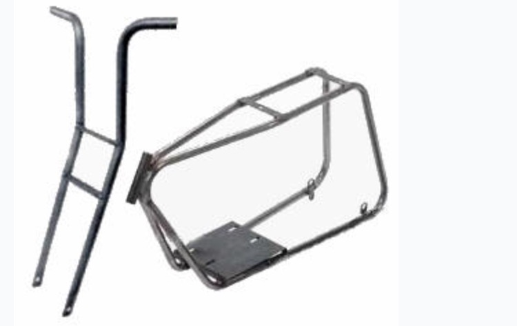

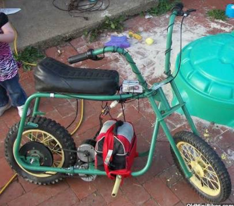

Merhaba arkadaşlar çamaşır makinesi motorunu bir projede kullanmak istiyorum. Sorum ise motor akü ile çalışır mı? Birde hız kontrolünü nasıl yaparım?
Projem elektrikli mini bike yapmak. Bunun için ben 2 adet 12v akü düşündüm yeterli olur mu? Sorularıma cevap alırsam projeyide yaparken konu açarım.

Yeterli olmaz çamaşır makinası motoru tahminim 24 v dc ile 50 100 devir arası döner yavaş be güçsüz tam devir ve güç te çalışması için 220 volt dc gerekir koşu bandı motoru gibi tahminim + bu motordan yeterli güçü alabilmeniz zor bence 24 volt marş motoru kullanman daha mantıklı ekonomik istiyorsan yada silecek motoru türünde redüktörlü 12-24 volt dc motorlar olabilir.. Çamaşır makinası motorları 220voltur ve üniversaldir yani dc yada ac 220 volta ihtiyaç duyar tam verimli çalışabilmesi için saygılar...

niye 2 tane motor var? voltajı yükseltirsen daha iyi olur piyasada satılanlar 70v ve üzeri gerilimle çalışıyor ...
Çamaşır makinesi motoru olmaz. O motordan düşük gerilim ile verim alamazsınız.
Ayrıca yüksek deviri çok sesli düşük deviri güçsüzdür.
Üniversal motor Doğru Akımda daha iyi çalışır. 10 Voltun altında bir gerilimde bile döndürebilirsiniz hafifçe.
