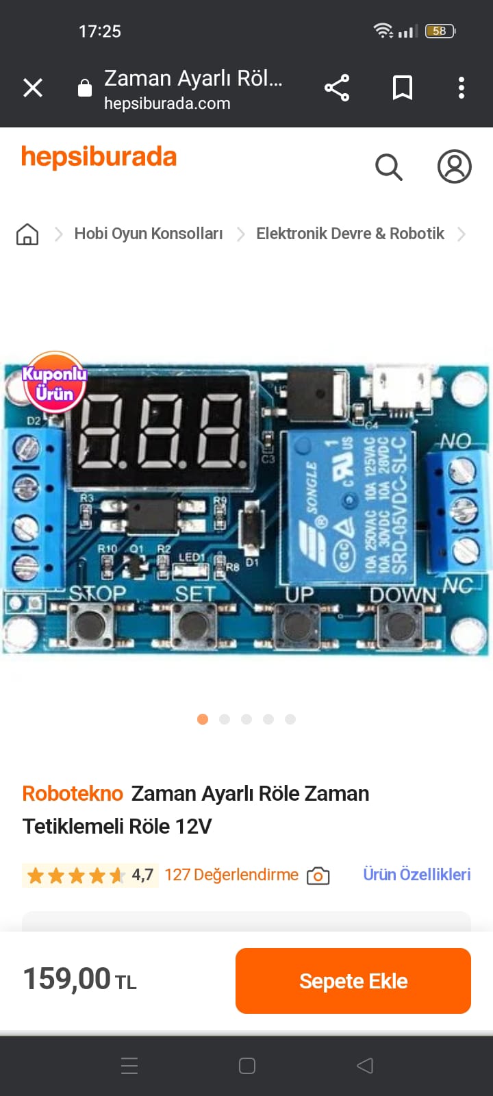

Oradaki 10V ve 24V çıkışları Analog ve Dijital girişler içindir. Zaman saatini besleyebilir mi emin değilim. Sürücü manuelinden o çıkışlardan kaç mA çekebileceğini bir bak sonra bağla istersen.
En son söyle birşeyi düşünelim dedik sipariş geçtik 0.1 ile 270 saat ayarlanabilen bir röle imiş kendisi gelsin bakalım nasıl olucak

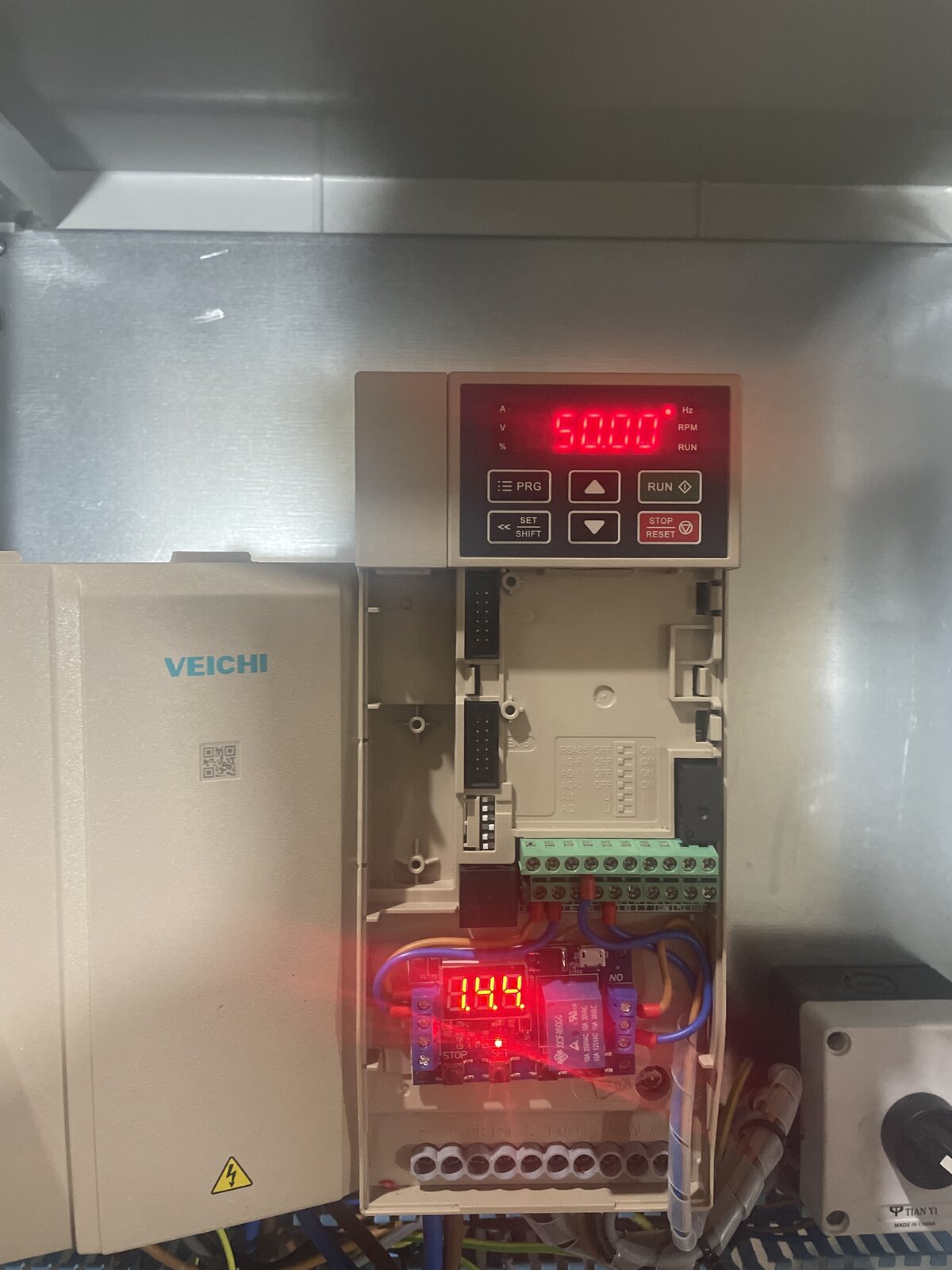

Mini devre ile bir çözüm bulduk 300 dk bekleme 240 dk çalışma ayarlandı akşam hava kararınca kapanıp sabah tekrar saymaya başlıyor şimdilik işimizi çözdük

Çoğu sürücünün üzerinde 10Volt 24Volt çıkışları bulunur, bu çıkışları zaman rölesinin(veya buton vs...) ilgili kontağından geçirip tekrar sürücüye girip kumanda devresini oluşturmanız için verirler.
Sürücüyle ilgili teknik bilgiye sahibiz biz sadece Şebeke olmadığı için 12/24 beslenebilen her enerjilendiğinden elle komut istemeyecek bir zaman saati aradık geçici çözüm oldu sonrasında şebeke bağlantısı yapıldı legrqnd timer takılarak sorun komple çözüldü
