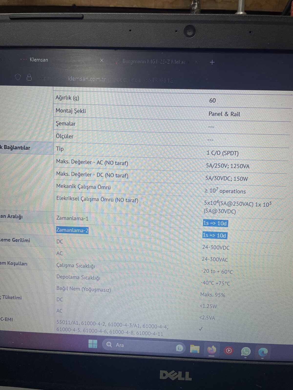

Bir sorunumuz var yardım lazım
Şebeke beslemesi olmayan bir yerde basit sulama sistemi kurduk yalnız zaman saati kullanmamız gerekiyor elimde legrand zaman saati var araştırdığımda şebeke ile çalıştığı içerisindeki pilin sadece 12 saat çalışmaya uygun (şebekenin geri geleceğinin) olduğunun cevabını aldım
şimdi ise
Sürücüde 10 ve 24 volt çıkışlar var
Zaman saatinde ise 220 12 veya da 24 çeviriliyor bildiğim kadarıyla bağlantıyı nasıl yapmamız lazım

şimdi dc ile beslenen bir sürücümüz var uçlar sinyal ile çalışıyor voltaj yok
sistemin çalışmasında problem yok mesela ben saat 11 ile 16 saatleri arasında çalışıp kapanmasını istiyorum
legrand yetkilisine sordugumda legrand sebeke üzerine tasarlanmış en fazla 12 saat enerji kesintisine yeterli pil olup kapanıp şebeke gelince tekrar çalışmaya başlıyorve tekrar şarj oluyor cevabını aldım
aklıma gelen ise şebeke gerilimini alıp 12 veyada 24 çevirip çalıştırıyor
ben direk 12 veya 24 verip çalıştırabilirmiyim
12 veya 24v ile beslenen zaman röleleri mevcut zaten.
Veya elinizdeki rölenin beslemesini 230v verip kontaklarıyla kumanda edebilirsiniz.
Ben hala sorunuzu anlamadım kafanızda kurduğunuz sistemi biz biliyormuşuz gibi soruyorsunuz lütfen daha dikkatli anlatın.
Yapabilirsiniz , ancak yeterli bilginiz ve tecrübeniz varsa.
Ayrıca bu sistemi kullanmak zorundamısınız?
Benim arkadaşım olayı şöyle çözmüştü:
Bu, açık alan sulaması ise başka, sera sulaması ise başka çözümler daha doğru oluyor.
Açık alanda yağmur alabileceği mümkün olduğundan zaman saati pek doğru olmuyor.
Sera içinse nem önemli.
Çözüm olarak GSM-Telefon kontrollü bir sistem kurdu, güneş enerjisi ile çalışıyor.
Siz, şartlarınızı ve elde etmek istediğiniz sonucu yazarsanız daha iyi sonuçlar alınabilecek bir sistem kurabilirsiniz
anlatmak istediğim olay elektrik bulunmayan bir ortam mevcutta bunulan dc 700 volt var ve sürücünün kendi kontrol artında 10 ve 24 volt var
