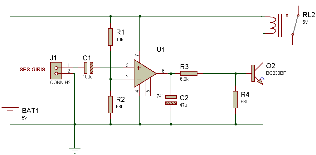

Teyp sinyali ile çalışan anahtarlama devresi yapmak istiyorum çıkışta 2 volt gibi bir değer var düşük akımda bundan etkilenmemesi için devrenin sinyal uçlarına kutupsuz kondansatör eklemeyi düşünüyorum aklıma şu el çırpma ile çalışan mikrofonlu roleli devre gibi bir devre geliyor uyum sağlarmı bilemiyorum yardımcı olursanız memnun olurum konuya hakim birileri vardır diye umuyorum

Aşağıdaki devreyi kurup deneyebilirsin. Arduino kullanmaya gerek yok.
Ekli dosyayı görüntüle 106417
Devredeki kullanılan opamp ve malzeme listesini daha detaylı alabilirmiyim birde devrede ses girişini direkt şaseye vermiş buda teybin çıkışını kısa devreye düşürecektir çünki teyp çıkışının - kutubu çıkış entegresinden vermişler şaseye vermemişler
Devrede kullanılan malzemelerin isimleri devre şemasında mevcut. Oradan bakıp liste haline getirebilirsin. Bağlantı bu şekilde olur. Başka olmaz.

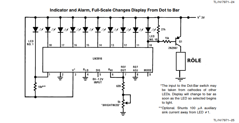

VU metre olarak bilinen ve piyasada bir çok uygulaması olan LM3916 entegresi bu gibi uygulamalar için biçilmiş kaftandır.
Resimde görüldüğü üzere bir transistör ile sürülen bir röle vasıtasıyla herhangi bir devre çalıştırılabilir veya Q1 transistöründen elde edilecek gerilimi uyartım veya komut olarak kullanabiliriz.
Q1 transistörü 10 nolu bacağa değil de 1 nolu bacağa bağlanırsa -20db yani 10 kat kazançlı olarak çalışacaktır.
Yani teyp çıkış seviyesi 1V a göre ayarlanmış ise 1 nolu bacağı tetik ucu olarak kullanırsak 0.1V seviyede dahi rölemizi tetikleyebiliriz.
Transistörün burada kullanım amacı akım sürücüsü olduğu için çıkış voltajını istediğimiz değerde ayarlayabiliriz. Ses seviyemiz aşırı yüksek bile olsa Q1 transistörü çıkışında izin verdiğimiz voltaj bulunacaktır.
Devre beslemesi doğrultusunda burada max 3V demektir.
LM39XX serilerinden herhangi bir entegre dahi kullanılabilir. Ancak her entegrenin comparator seviyeleri birbirlerine göre farklıdır. Eğer doğru bir hesaplama yapılır da iyi ayarlanırsa hiç bir entegrede sorun olmadan bu uygulama yapılabilir.
LM3915 entegresi 30db ölçüm alanına sahip olduğu için ilk led için tetikleme gerilimi daha düşük sinyaller ile mümkün olabilmektedir.
Ayrıca devreye eklenecek dedectör devresi ile daha stabil ve kararlı bir çalışma sağlanabilecektir. Ancak dedectör devrelerinin yapımı için çiftli besleme gerekmektedir.
PDF dosyasında bazı dedectör devreleri verilmiştir.

Verdiğiniz bilgiler için öncelikle teşekkür ederim vumetre fikri aklıma gelmişti tam olarak nasıl transistörle sürüleceğini bilmiyordum sanırım şemadaki devre işimi görecektir ama geriye tek bir şey kalıyor şarkılarda ses kesilmesi veya telefonla konuşurken diyelim bluetooth bağlı iken yani ara sıra ses gel gitlerinde amfinin kapanmaması için, sürdüğümüz transistörün anahtarlaması için ledden çıkış aldığımız bacağına kondansatör bağlarsak devre verimli bir şekilde ses kesildiğinde en azından 10 sn de olsun çalışacak şekilde olurmu yada kondansatör vumetre entegresine herhangi bir sıkıntı doğururmu?

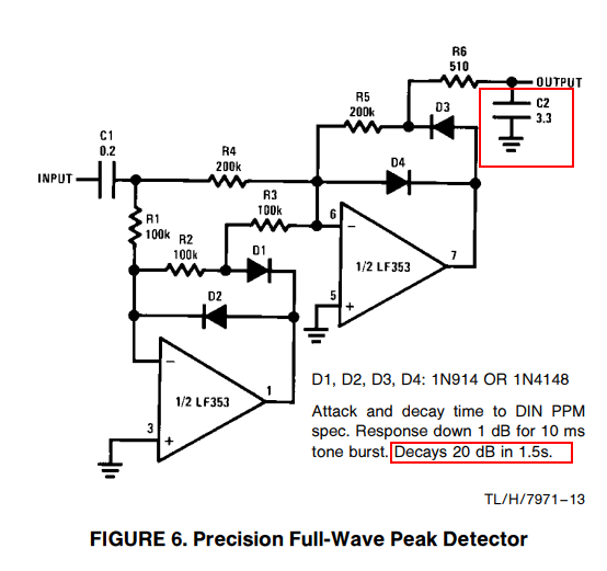

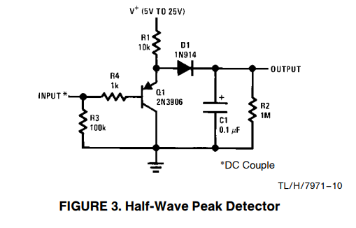

Bu tek bir şekilde mümkündür.
Redresör devresini de yaparsan redresör çıkışındaki kondansatörün değerini büyütürsen olabilir.
Basit redresor devresi.
Tek transistör ile yapılmış olup C1 kondansatörünü yaklaşık 10uF ila 50uF arası yaparsan, kondansatörün boşalma süresi uzar. Böylece VU metre 10-15sn boyunca düşmez.
Daha hassas devre yapabilirim dersen alttaki devreyi öneririm.
Profesyonel DIN standartlarına göre bu devrenin 0db den -20db seviyesine düşme süresi 1.5sn dir.
C1 kondandansatörünü 10 katı büyütürsen yani 330uF yaparsan 15 sn de 20db düşecektir.
220uF tahmini 10sn lik bir süre demektir. ki hiçbir müzik eserinde bu kadar boşluk olmayacaktır.
Bu devre daha önce tarafımdan yapılmış ve test edilmiştir.
Aynı zamanda forumda arkadaşımız @sasen1 de bazı projeler yapmış başarılı neticeler almıştır.
https://www.kontrolkalemi.com/forum/konu/40db-ölçüm-alanlı-yari-profesyonel-din-ppm-yapımı.147628/
https://www.kontrolkalemi.com/forum/konu/geniş-ölçüm-alanlı-ibreli-din-ppm-yapım-ve-notları.139426/
Özellikle alttaki konuda LM3915 li PPM devresini aynen kullanabilirsin.
https://www.kontrolkalemi.com/forum...unun-incelenmesi-ve-çözüm-çalışmaları.147588/
Bu devrenin tek zorluğu 2X12V regüleli güç kaynağı gereksinimidir.
