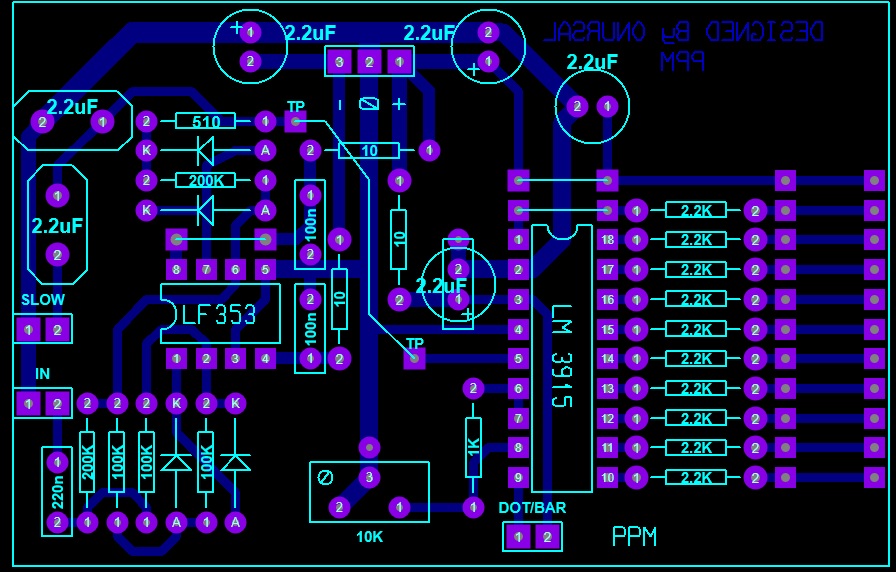

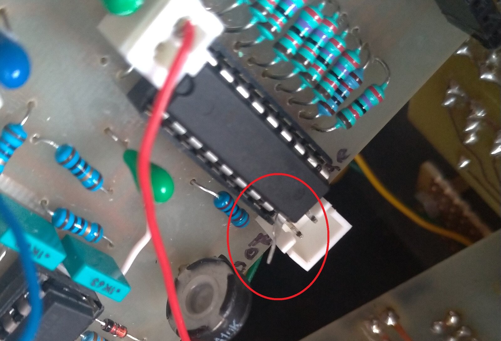

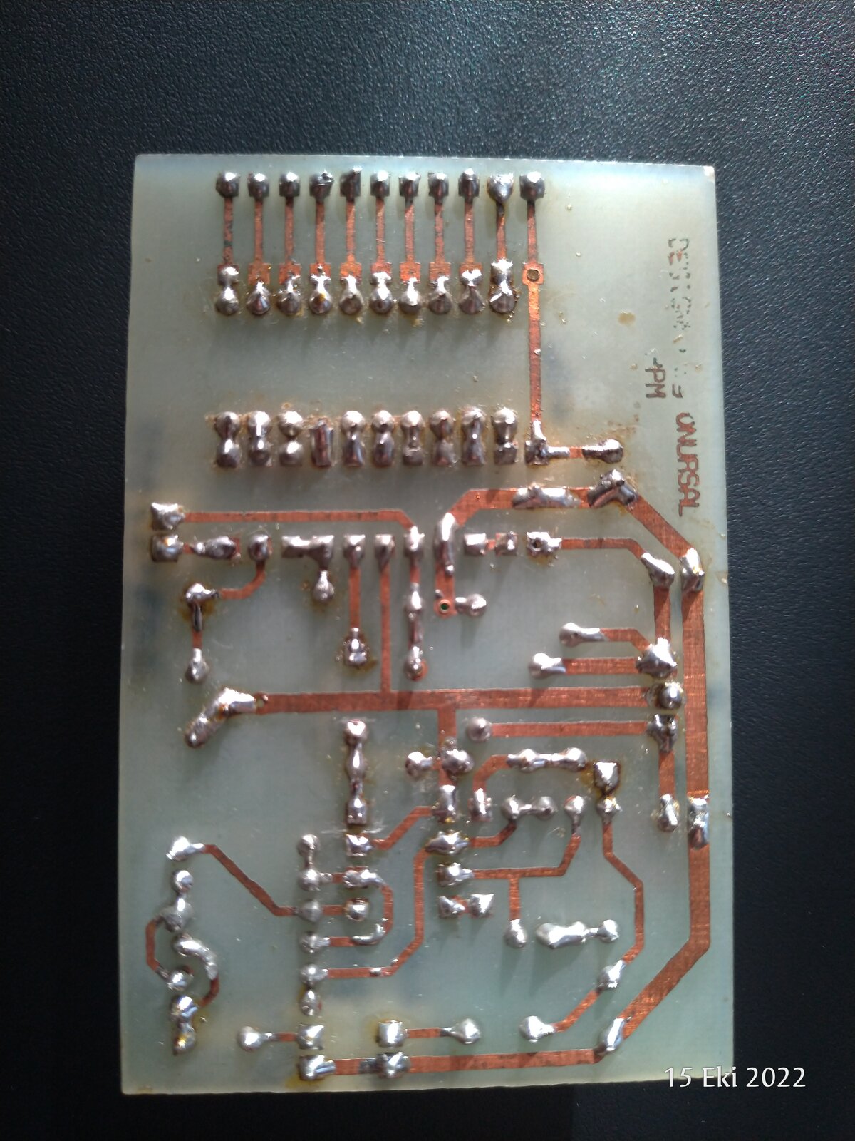

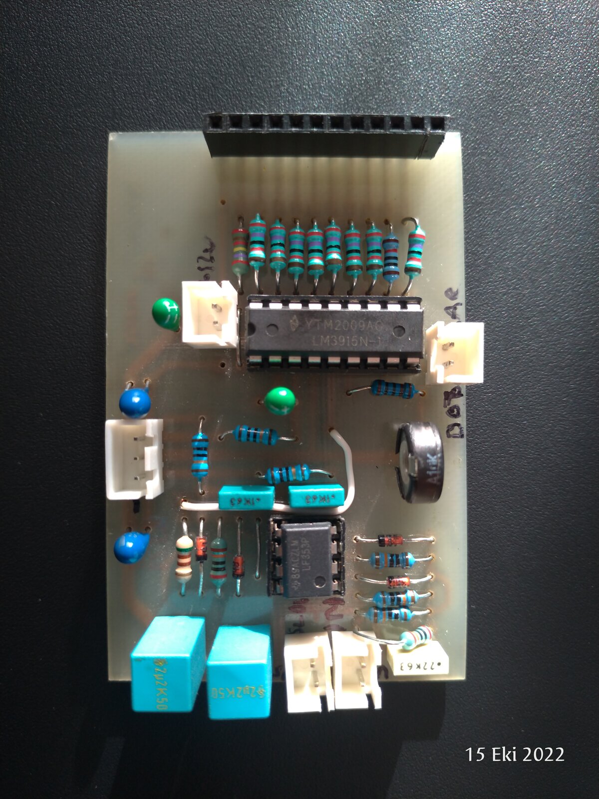

Mr_YAMYAM hocamızın tasarımı olan LM1875 ampliyi yaparken LM3915 entegresi kullanarak 10 ledli PPM devresini de yapıp amplimize ilave etmiştik.Son derece güzel çalışan bu PPM devresinin tek sorunu DOT(nokta) modunda çalıştırdığımda müziğe göre yanıp sönen ledlerin dışında 1. ledin sürekli yanmasıydı.Bu sorunu LM3915 entegresinin kalitesiz olduğuna bağlamıştık.Fakat geçen hafta içinde Mr_YAMYAM hocamla buluşma imkanı oluştu.Çok güzel bilimsel sohbetler gerçekleştirdik.Benim için çok keyifli güzel bir buluşma oldu.Kendisinin bana hediye ettiği orjinal national LM3916 entegreler ile ayrıca yine hediye ettiği fena sayılmayacak kalitede LM3915 entegreleri ile devreyi test etmemi istedi.Yaptığım testler sonucunda yine aynı sorunu yaşayınca bu konuyu form üzerinde tartışarak incelemeye karar verdik.
Yamyam hocam resimlerini ve devre şemasını paylaştığım LM3915 PPM devresinde DOT modunda 1. ledin sürekli yanma sorununu çözmek için nasıl bir çalışma yapmalıyım?Sizin önerileriniz nedir?Teşekkürler.

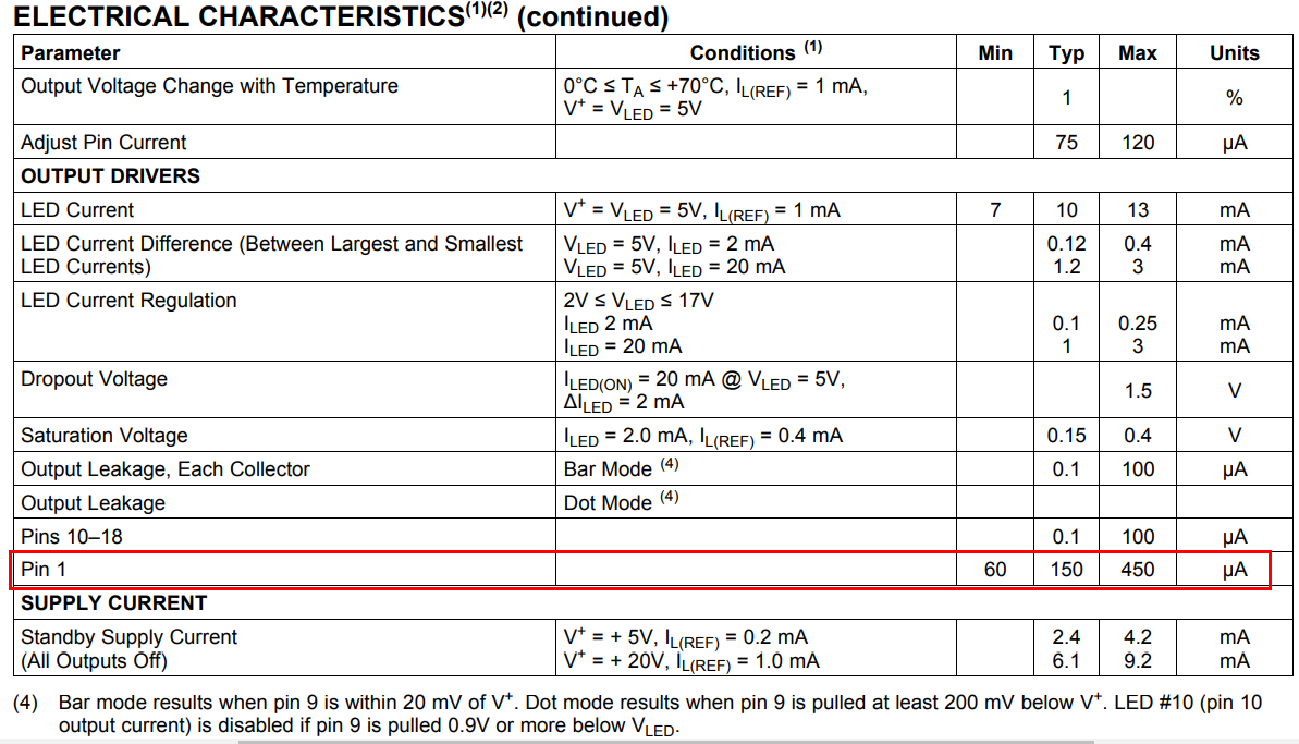

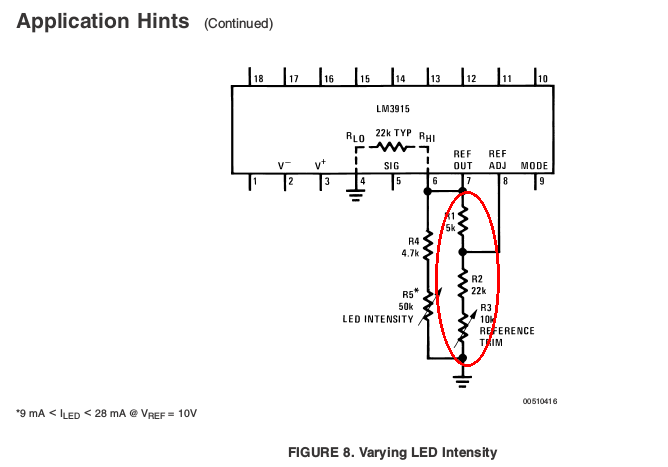

Konu ile ilgili olarak ben de gudurduğum için çalışmalara başladım.
Tek ulaşabildiğim sonuç FIXED LED INTENSITY ile tasarım yapmış olmamız.
Kesin olmamakla birlikte, kaçak akımlardan bahsedildiği için, ilk olarak led intensity üzerinde bir test yapmamızı önereceğim.

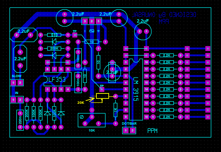

Sarı ile çizmiş olduğum üzere buraya 20K bir trimpot bağlayarak LED parlaklığının ayarlanması. LED parlaklığının minumum seviyeye getirilerek, DOT modunun incelenmesi.
NOT:
LM3915 RHI iç direnci 20K civarıdır. LM3916 ise 10K civarıdır. LM3915 bağlı iken bu direncin bağlanması referans gerilimini değiştirebilecektir.
Referansın değişmesi şimdilik bizim için sorun olmaz.

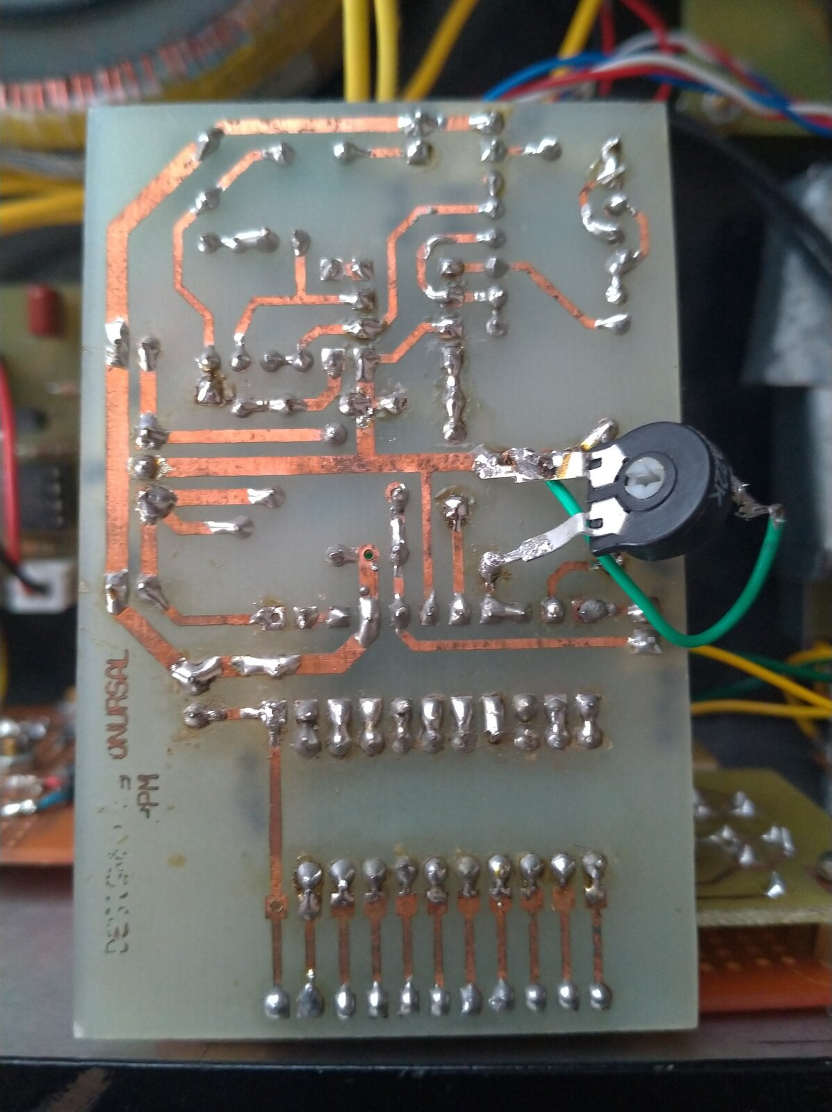

Yamyam hocam 22K trimpot bağladım.Bir değişiklik olmadı.Trimpot tamamen kapalıyken aynen yanıyor.Trimpotu sonuna kadar açınça sadece kırmızı led yanıyor.
    243.3 KB · Görüntüleme: 67
Trimpotun sonuna kadar açık olması şaseye kısa devre anlamındadır.
Bu olayda ben tamamen gudurdum.

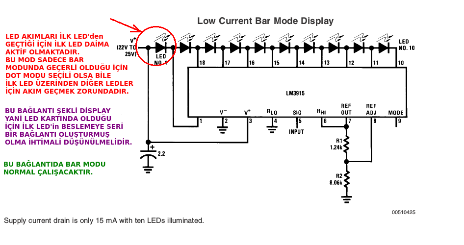

Prensip şeması ele alındığında referans ayarı için sadece iki direnç gerekli olduğu zaten görülmektedir. Trimpot ile seri bağlı direnci tek bir direnç olarak düşündüğümüzde 1/10 gibi bir oran görülmektedir. Bu durumda toplam referans dirençlerinin değerinin 10K civarında olması sonucu değiştirmemektedir.
Yukardaki şemadaki direnç değerlerine sadık kalsak bile R1 5K ise trimpot 20K ise toplamda da yaklaşık 32K +5K direncimiz olmaktadır.
Zaten referansın 1.2V a çekilebilmesi için de bu değerlerin düşük olması gerekmektedir. Dolayısı ile devremizin tasarımında hiç hata bulunmamaktadır.
Bazı teknik detayları incelediğimizde ise zaten tüm koşulların yerine getirilmiş olduğunu görebiliriz..

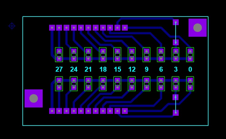

Şu an için aklıma gelen tek şey display yani LED plaketinde olası bir hata.
Bu sebeple zaten @sasen1 e bir breadboarda standart yeşil ledler ile test displayı yapmasını önermiştim.
Standart yeşil ledlerin min akımları 1mA civarıdır. Yani yanmaya başladıkları akım değeri. Ancak yeni üretim LED teknolojisindeki BRIGHT ledlerin min yanma akımları çok çok düşüktür. Bir ihtimal dahilinde şu an için aklımda olan bu testi yapmamızdır.
Ancak şunu da belirteyim ki, Benim @ozgurece35 e yapmış olduğum DIN PPM de de ULTRA BRIGHT LED kullanılmaktadır ve şıkır şıkır DOT modunda çalışmaktadır. LM3916 lar da Özgürdekiler ile aynı olduğuna göre bu mantığımızın da pek doğru olmadığını varsayabiliriz.
Şu an için tek aklıma gelen hata, ilk ledin diğer ledlere seri bir bağlantı oluşturma durumudur. Yani ilk led üzerinden sistem akımı akıyorsa, sistemi besleyen ilk led olduğu için çalışma esnasında daima aktif olacaktır.
EK BİLGİ.
Eğer display kartında olası bir hata veya kısa devre gibi durum varsa, ilk ledin devreye seri bağlantı oluşturma durumunda artı gerilim bu led üzerinden devreyi tamamlar ve daima aktif olur.

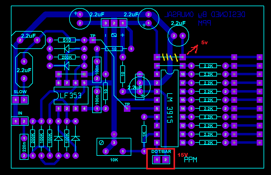

Yamyam hocam devrede şöyle bir durum var .PPM BAR modunda çalışırken ledler voltajını LM317 ile yapmış olduğumu FAN regüle devresinden( jumper taklı olarak 5V çok parlak yanmasın diye ) alıyor.Ancak DOT moduna geçtiğimiz zaman 9.pin voltajını 3. pinden aldığı için 9.pine 15V gidiyor. Buraya kadar her şey normal değil mi?Aslında BAR modunda da bu 1. led DOT modunda olduğu gibi hep yanıyor ama biz bunu bar şeklinde çalıştığı için fark etmiyoruz diye düşünüyorum.Yani LM3915 in 5.pininden sinyal girdiği zaman 1. ledde hep 5V oluyor bence.

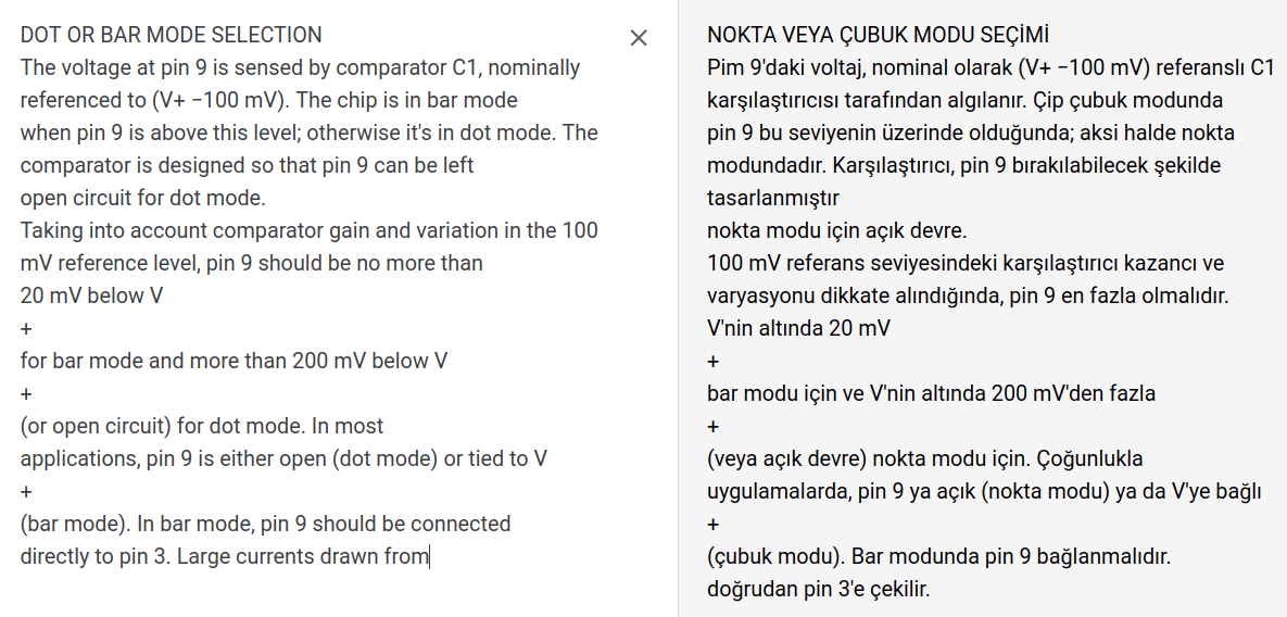

Zaten bu vaziyetler datasheetlerde belirtilmiş.
Ancak bir unsur var ki önemli.
Pin9 üzerindeki gerilim dot modu için 20mV minumum gerilime maaruz kalmalıdır. Bar moduna geçiş için bu gerilimin 200mV aşması yeterlidir.
LED beslemesinin 5V veya 15V olmasının pek önemi yoktur. Çünki her ledin akımları seri bir direnç ile sınırlandırılmıştır.
Şimdi şu testi yap.
LM3915 in 9. bacağını soketten çıkarttıktan sonra eğ, sokete temas etmesin bu bacak.
NOT:
1 nolu bacağa bağlı olan 1. ledin jumperını sök. Hem dot hem de bar modunda test yap. Durumları söyle.

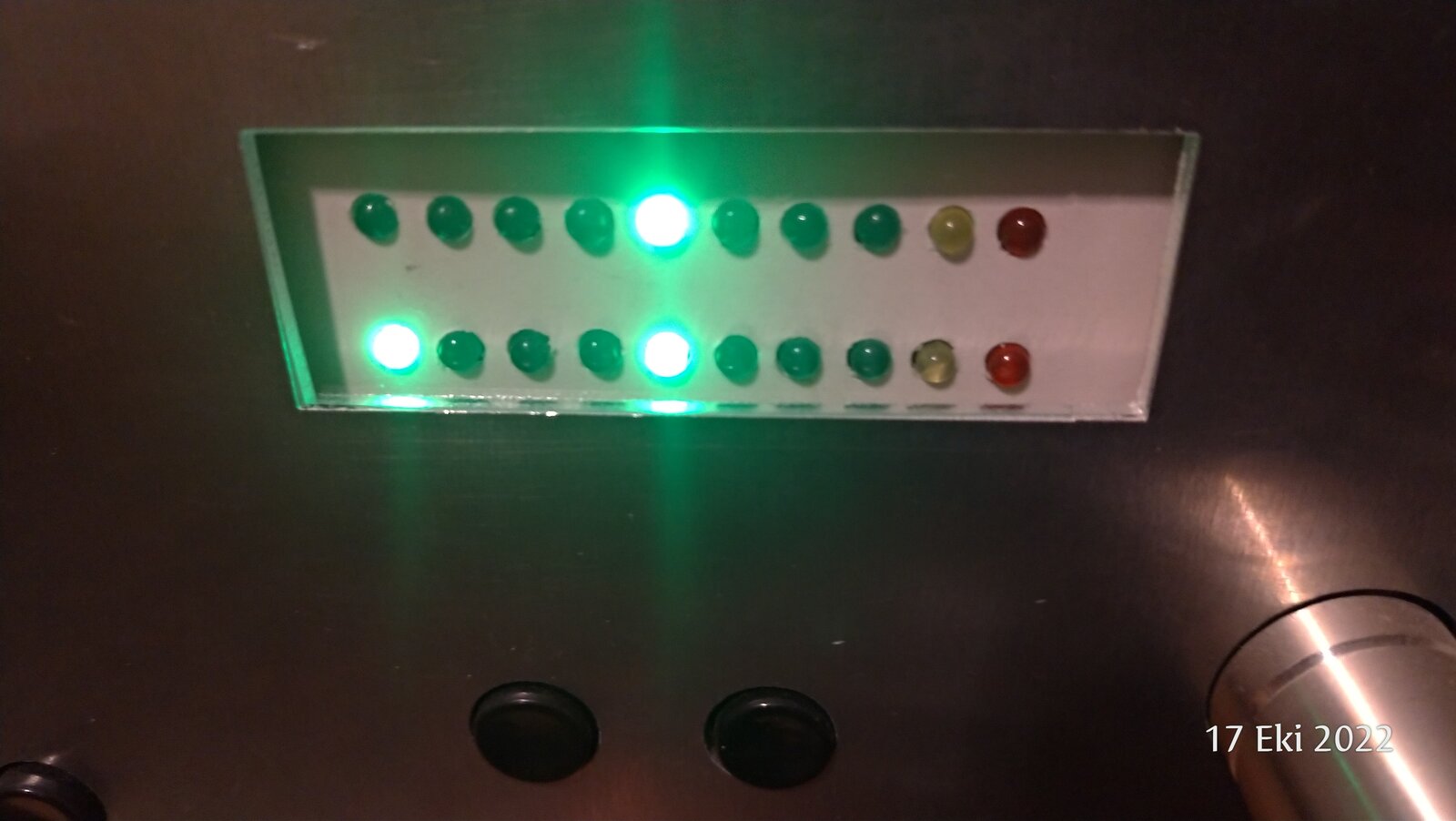

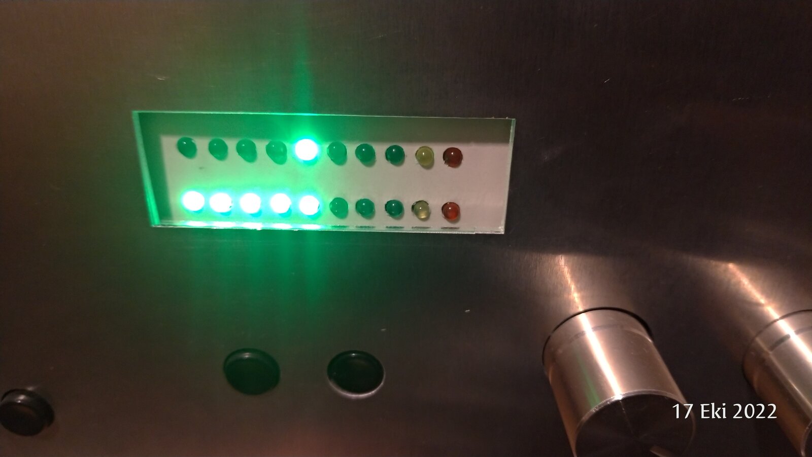

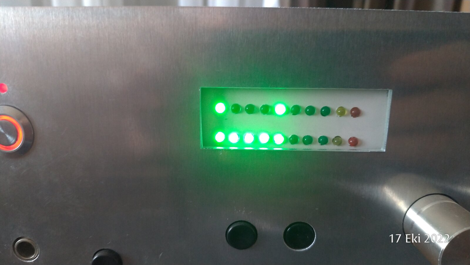

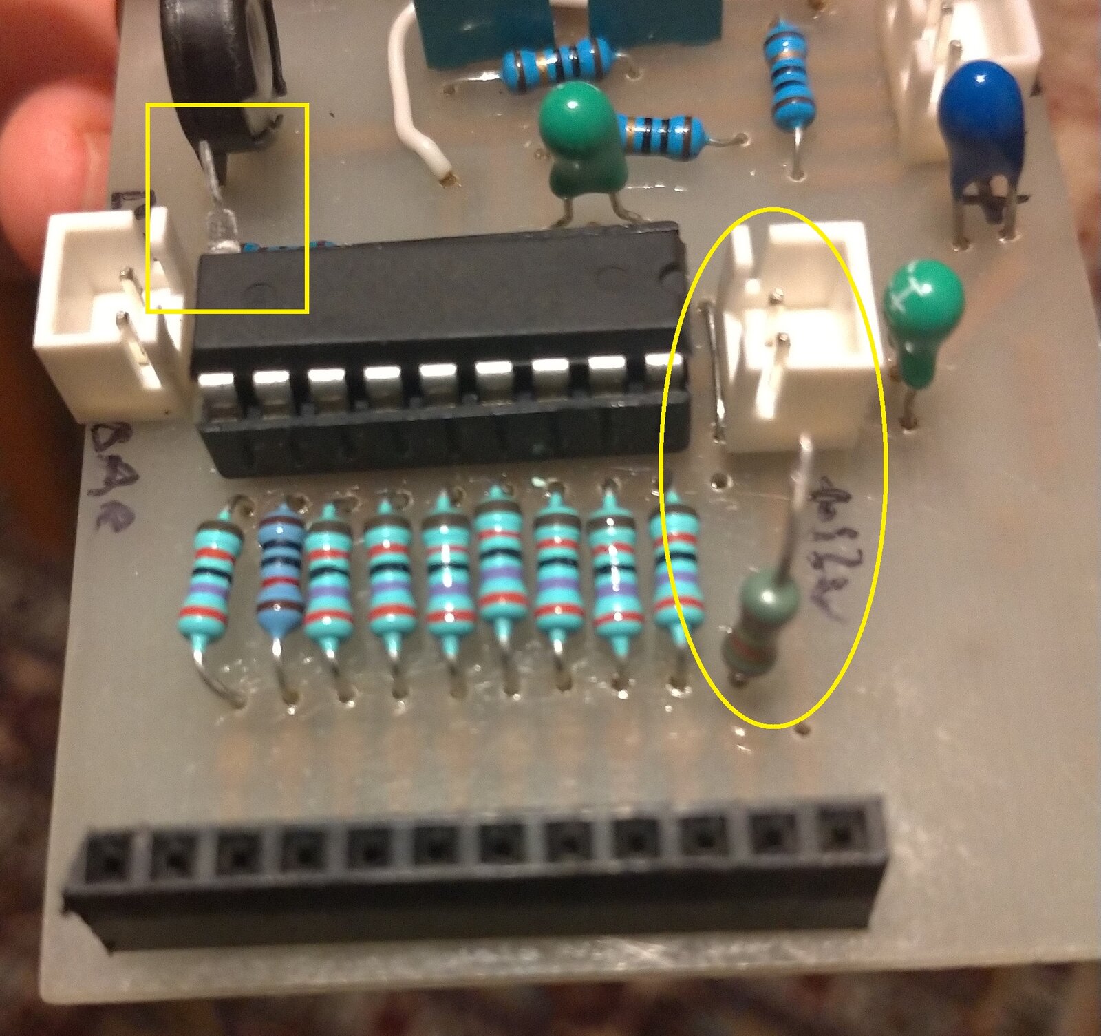

Kafam iyice karıştı şöyle ki;
SOL kanal devresi üzerindeki LM3915 in 9. bacağını soketten çıkarttım.
SAĞ kanal devresi ile karşılaştırma için bir değişiklik yapmadım.
Buton basılı iken devre kapalı sağ kanal BAR ,sol kanal DOT modunda çalışıyor. 9. pin sokette değil:rolleyes:
Buton basılı değil devre açık sağ kanal DOT,sol kanal DOT modunda çalışıyor.9. pin sokette değil.
Yamyam hocam buton bası iken devre kapalı olduğu zaman 9. pin ile 3. pin bağlantısı sağlanıp DOT modu çalışmıyormuydu?Bu durumda BAR modu çalışıyor.
Ayrıca 9.ve 3. pin bağlantısı buton ile oluşturulmadığı halde (9. baçak sokette değil) BAR modunda çalışması gerek miyor mu?
NOT: Daha 1. bacak jumperını çıkartmadım.
    241.4 KB · Görüntüleme: 66
    128.7 KB · Görüntüleme: 63
DOT modu için 9.bacak boşta bırakılır. BAR modu için artı V verilir.
1. bacak jumperı sökmek zor ise sadece direnci de sökebilirsin.
Aslında ilk ledi sökmek lazım. Ama şimdilik basit testi yapalım.

Devre sokete takılırken 1 pin sağa kaymışsa +5V LED 1 e direk girer.
Devre kartı ile display soketlerinin doğru irtibatlandırıldığını kontrol et.
1.pinin juperına bağlı direncin ayağını söktüm.1. led yanmıyor.-27dB i ölçmüyor bu durumda.-24dB den itibaren çalışıyor. Ledlere giden 12V pin ile 1.pin arasında ölçüm yaptım herhangi bir kısa devre yok.
