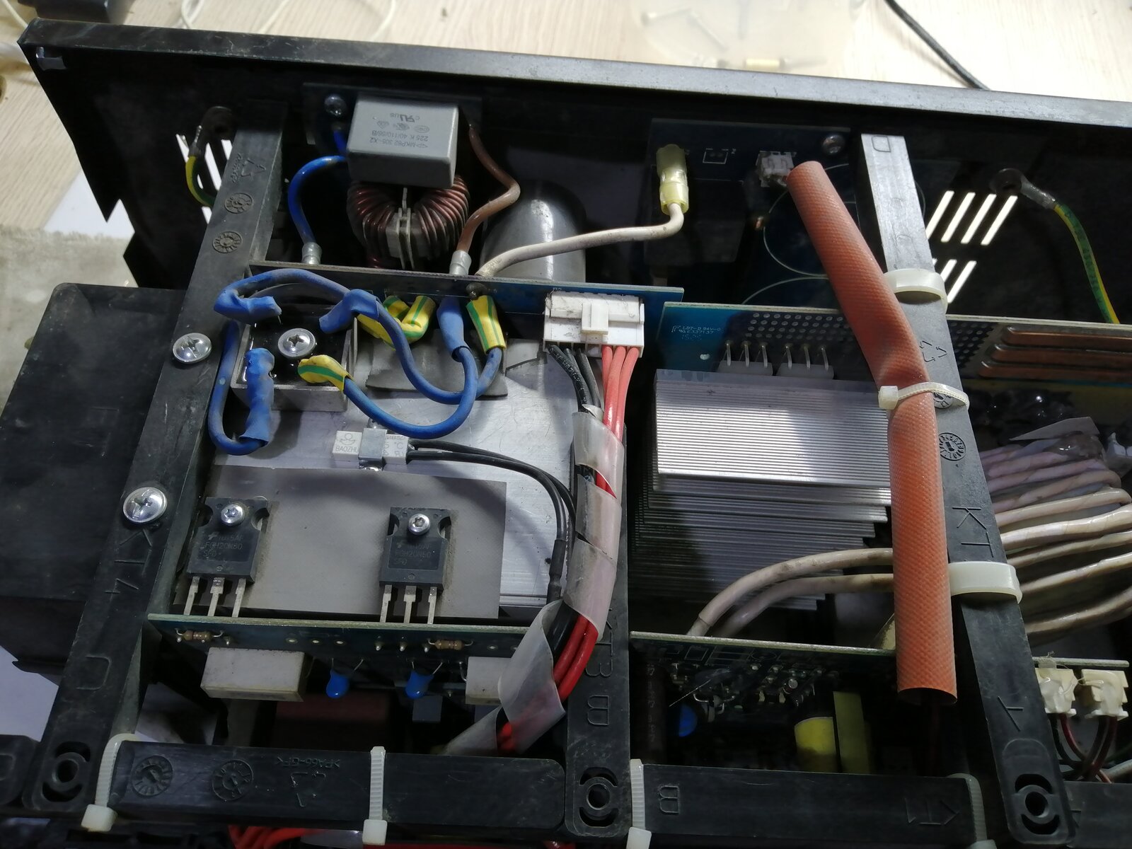

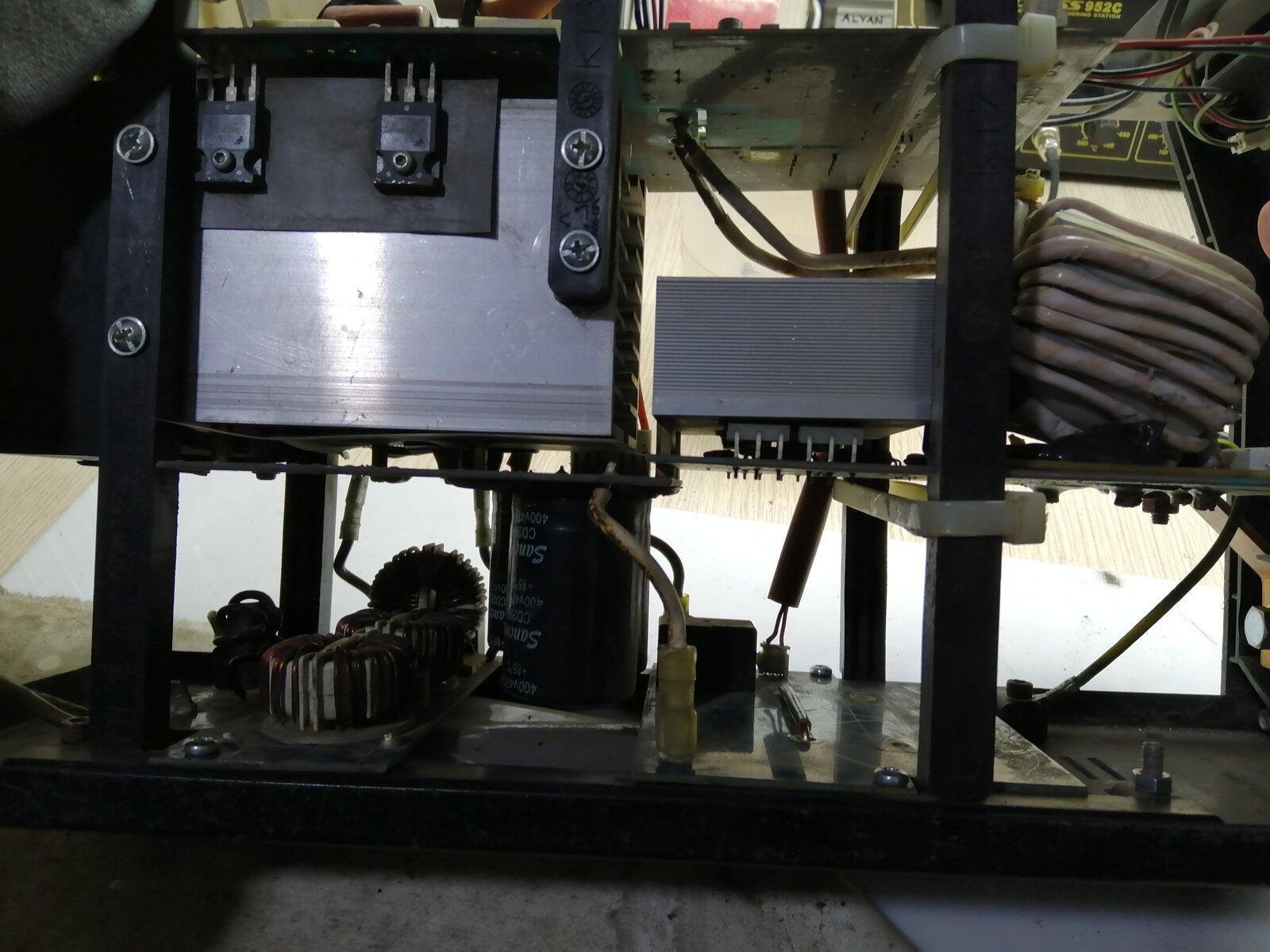

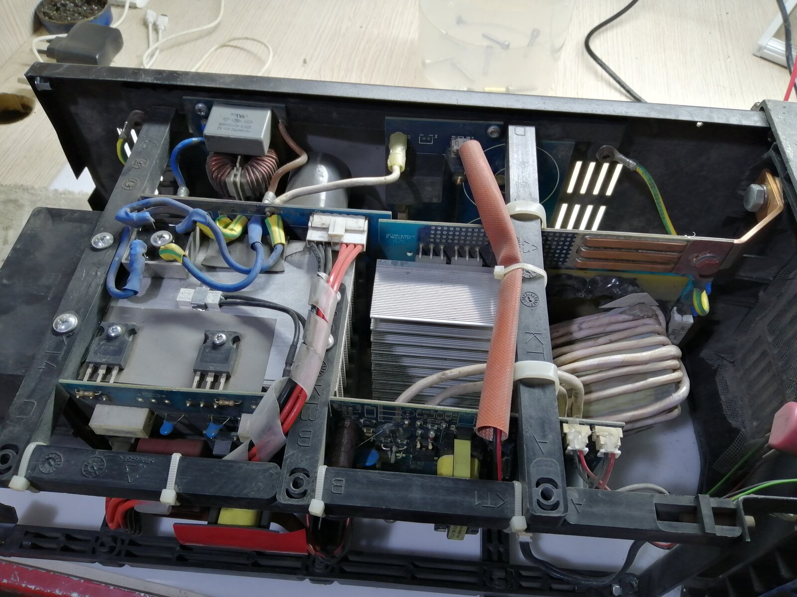

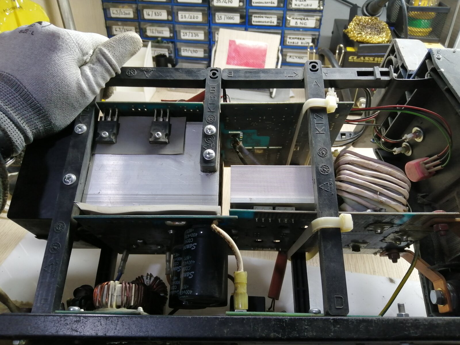

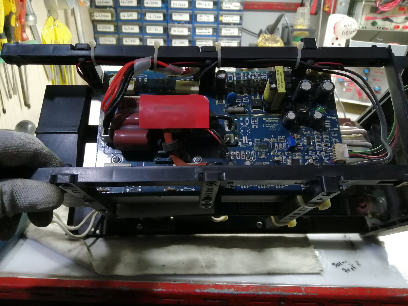

Selamün aleyküm ustalarım ustadlarim kusura bakmayın kaynak makinası tamir işine yeni başladım hobi olarak başladım açıkçası kendim plc ile uğraşıyorum üzerinde arıza tespiti yapmaya çalıştığım magmaweld 165i marka kaynak makinasında 220volt priz kisa devre yapmış ve bir patlama yapmış Şebeke tarafında fişini değiştirdim makina üzerinde kısa devre araştırması yaptım herhangi bir kısa devre bulamadım igbt ler sağlam transistörler de sağlam küçük diyotlarda sağlam fakat enerjiyi verdiğimde makinanın çıkışında dc 60.ila 70 volt arası voltaj gormem gerekirken hic bir voltaj göremiyorum ölçü aletinin dc kademesinde ancak makinanin on panel kısmında hata ışığı yanmıyor power ledi yeşil olan yanıyor herhangi bir ariza gözükmüyor fakat artı eksi voltaj olcemiyorum sizden ricam arızayı nerde aramaliyim nasıl bir yol izlemelyim İNŞALLAH yardımcı olursunuz şimdiden teşekkürler cevaplarınız için

1- fan çalışıyor mu?
2- araya seri lamba girdiniz mi?
eğer fan 220 değilse sıkıntı başka yerde, seri lambayı enerji verirken hattın birine girersin, arıza varsa yanar. aynı zamanda çalışan makineye art-eksi çıkışına koyarsan ışık verir bu da makinenin sağlam olduğunu çıkış verdiğini gösterir. çıkış 60-70 volt olduğu için 220 deki gibi parlak ışık bekleme.
Fan 220 volttur emin olmak adına olcucem ancak seri lambayı makinanın artı eksi çıkışlarına mı baglicam onu tam anlayamadım
Bak ilk önce AC girişe seri gireceksin, eğer lamba yanmazsa makine çalışıyor demektir. Sonra Normal bağlantı yap ve artı eksi çıkışı seri lamba ile kontrol edebilirsiniz. Işık verirse makine çalışıyor demektir
