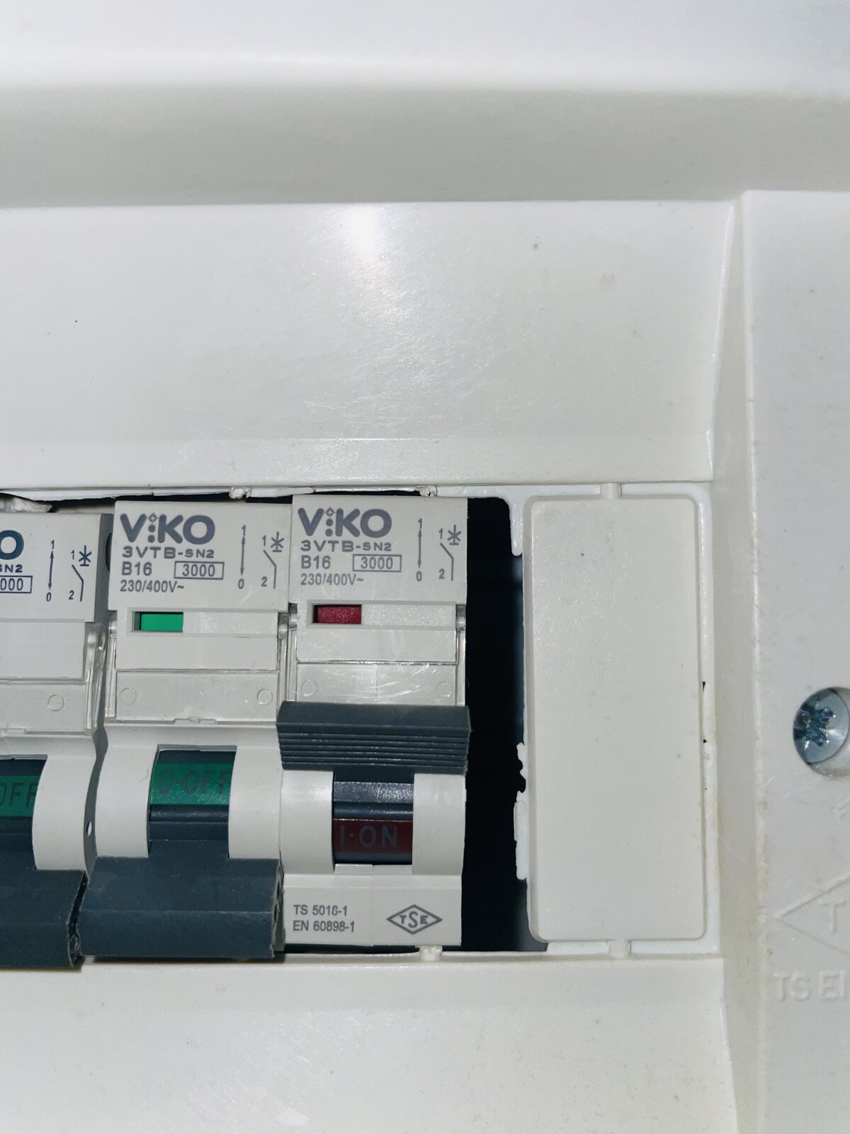

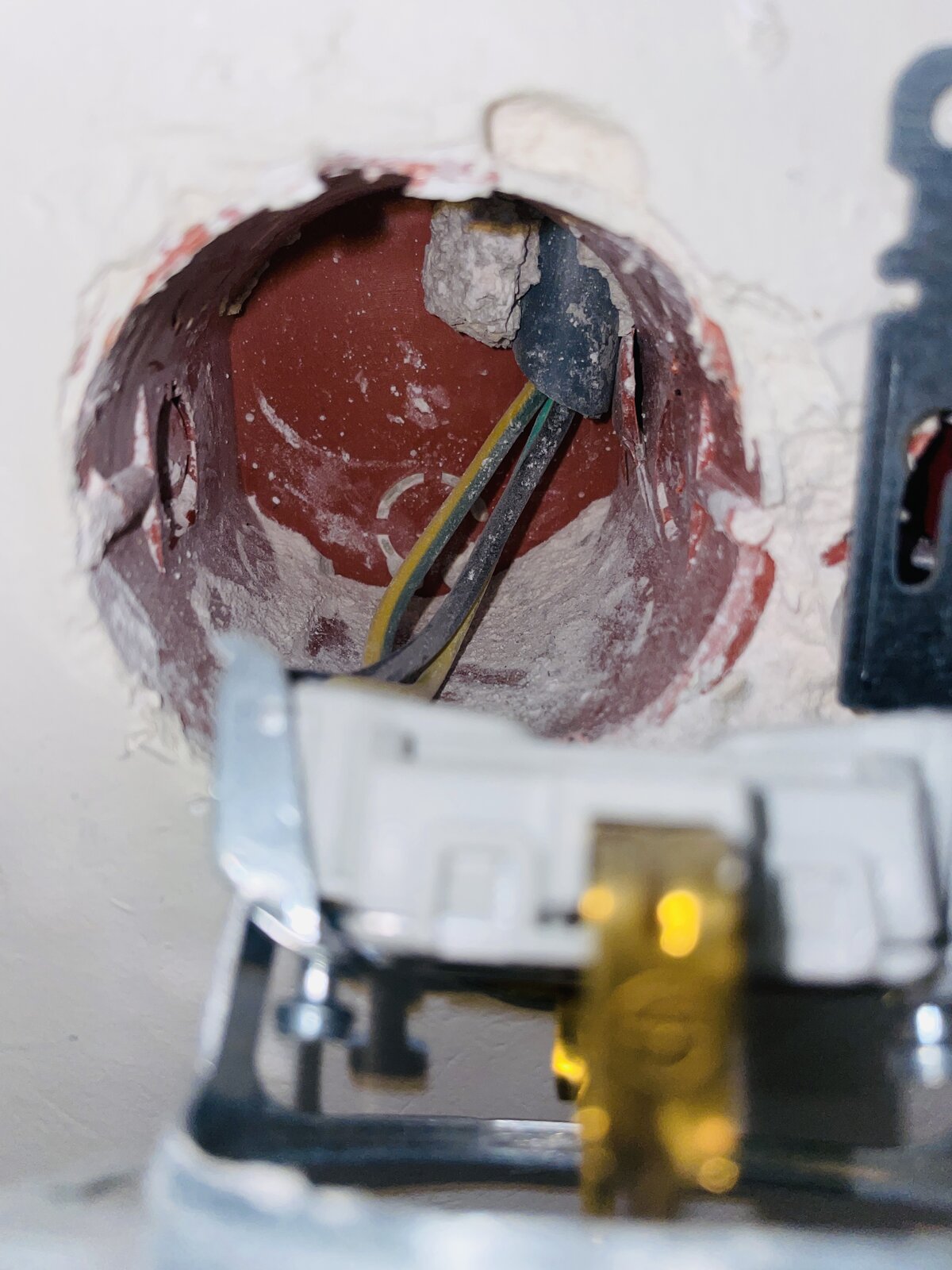

ocam ben de aracı evden şarj etmek istiyorum.öncelikle ev prizinden 16A akımla 3.5kw/h güçte şarj edebilirmiyim?edemiyorsam da sayaçtan 15-20 metre meaafe için kablo yaptırıp kaç kw/h güçte şarj yapabilirim?ev içindeki prizi ve sigortasının fotosunu ekliyorum

Resimde gereken bilgi var...

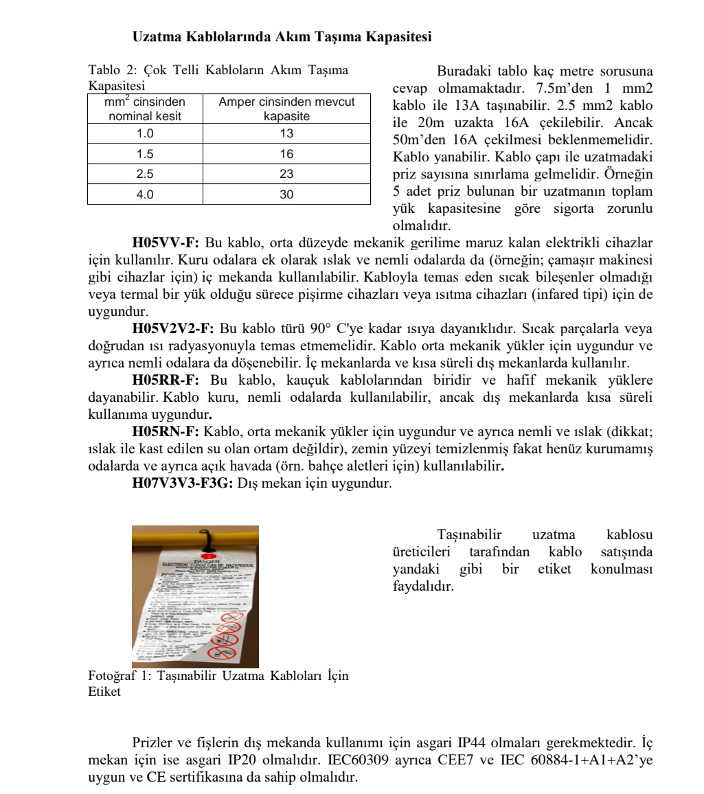

Merhabalar arkadaşlar. Malumunuzdur ki elektrikli araçlar yaygınlaştıkça bunları en ekonomik şekilde şarj etme yöntemi şimdilik monofaze ev şarj cihazlarıyla 10-12 saat sürede evde şarj etmektir. Bu da oturulan binada uygun açık/kapalı garaj varsa. Bu sebeple evimizin 20 metre civarı mesafedeki oto parkına evdeki prizden uzatma kablosu yapmak istiyorum. Aşağıdaki maksimum 3.7kw gücündeki cihaz ile nasıl bir uzatma kablosu yapmamı önerirsiniz?
Cihaz: AccuCell Elektrikli Otomobiller İçin Taşınabilir Şarj istasyonu Tip 2 Mod2 230V 16A SchuKo Fişli Maks. 3.7kw
3x1.5mm2 kablo 18-20A taşıma kapasitesinde görünüyor. O yüzden 3x2.5mm2 kablo daha uygun diye düşünüyorum. Birkaç gün önce komşunun emanet kablosuyla 3 saat kadar şarj ettik. Uzatmanın fişinin priz girişi biraz ısınmıştı. Sanırım o da prizin gevşekliği olabilir. Ayrıca yanmaya dayanıklı (halojen free) olması da gerekir diye düşünüyorum. Sizlerin düşünceleri nelerdir?
Resimde şemada gereken bilgi var okuyabilirsin.
