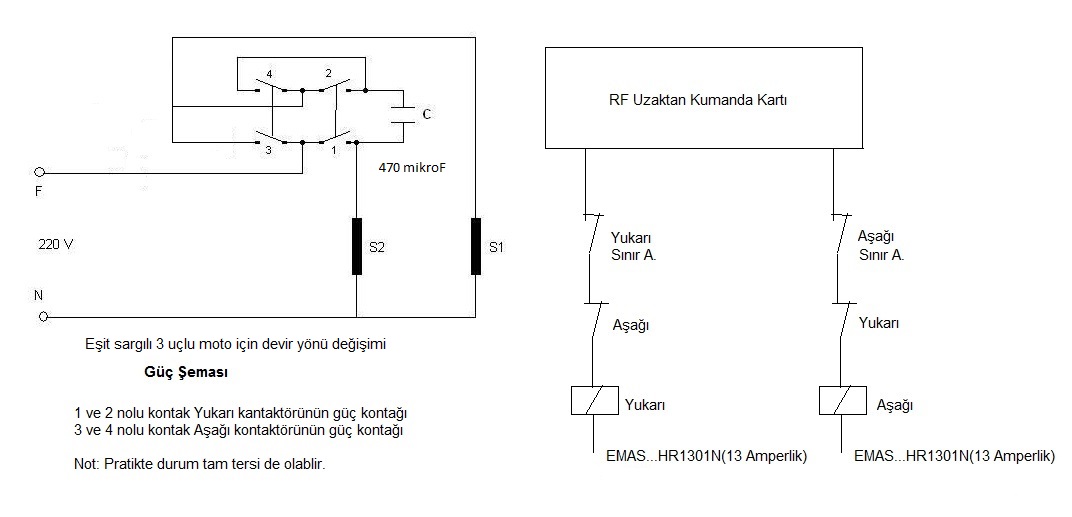

https://www.kontrolkalemi.com/forum/konu/600-1200-kg-220-v-vinç-İçin-kontaktör-seçimi.104717/ adresinde bir fazlı bir vinç motorunun (uzaktan kumanda da eklenerek) nasıl devir yönü değiştirildiği konusu işlenmişti.

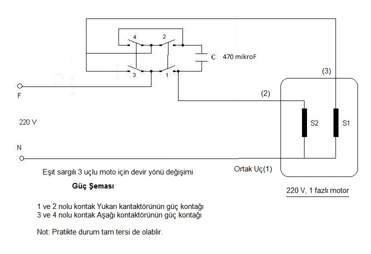

Daha önce bir iş için ilgilenirken vinç motorlarının sargılarının eşit şekilde sarıldığını, motordan 3 uç çıkarıldığını, bu 3 uçtan birinin ortak olduğunu, diğer iki uca kondansatör sırayla seri bağlandığında devir yönünün değiştiğini öğrenmiştim.
Eğer sizin motorunuzda benzer şekilde ise, yukarıdaki şema ile hem motoru çalıştırmış hemde motoru her iki yönde döndürmüş olursunuz. Kondansatör değeri 125/250 kg vinç motorunda 470 mikroF, 450 V kondansatördü.

attığınız linke baktım yazınızı inceledim ama bu attığınız linkteki devrede 4 uçlu motor için bağlantı yapmış diye anlıyorum ben.
benim motor 3 uçlu bunun bağlantısını biyerde bulamadım.

Motorunuz eğer eşit sargılı ise, yani hem ana sargı hemde yardımcı sargının kesitleri ve özellikleri aynı ise o zaman motorunuzu her iki yöne döndürebilirsiniz. Bunun böyle olup olmadığını ölçerek anlamaya çalışın. Bir avometre yardımıyla önce 3 uçtan ortak ucu bulun. Sonra ortak uçla 1.uç arasındaki direnci, sonra ortak uçla 2. sargı arasındaki direnci bulun. Eğer değerler eşitse o zaman bu motoru her iki yöne döndürebilirsiniz ve bu durumda motorun bağlantısı aşağıdaki şekilde olacaktır.

bu bağlantıyı yapacağım peki bu kondansatör değerini neye göre seçmem gerekir 2,5uF kullan diyen var 12,5uF diyen var burda da 470uF diyor acaba hangisini kullanmalıyım ve bu değer neye göre seçiliyor bilginiz var mı?
sorunu 10uF/400V kondansatör kullanarak çözdüm konu kilitlenebilir
hepinize teşekkür ediyorum Allah razı olsun.
çift yöne de dönüyor sizin verdiğiniz şemayı kullandım
