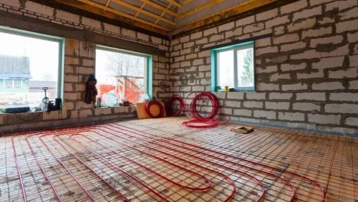

    Yerden ısıtma ve tüketim değerleri ısıtma sistemi: yüzey alanını genişletip, sıcaklık farkını düşürerek daha az enerji harcamak ve daha konforlu ısı dağılımı sağlamaktır. Yöntem olarak döşeme altına yerleştirilen sulu sistem (borularda bulunan) ya da elektrikli sistem (kablolarda bulunan) ısının, döşeme yüzeyinden iç ortama verilerek mekânın ısıtılması ile çalışmaktadır. Bu sistemler son yıllarda klasik sistemlere alternatif olarak yaygın kullanıma başlanmıştır.
    Alternatif ısı kaynaklarındaki akışkan sıcaklığının düşük olması yerden ısıtma sistemlerinin avantajını arttırmıştır. Döşemelerde iki çeşidi ısıtma sistemi vardır:
    1-     Elektrikli döşemeden (kablolu) ısıtma
    2-     Sıcak sulu döşemeden (borulu) ısıtma

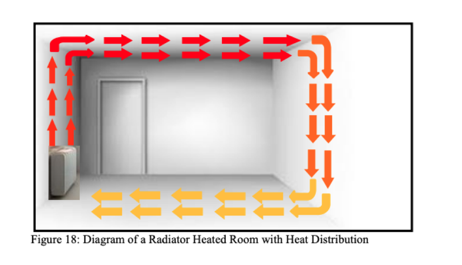

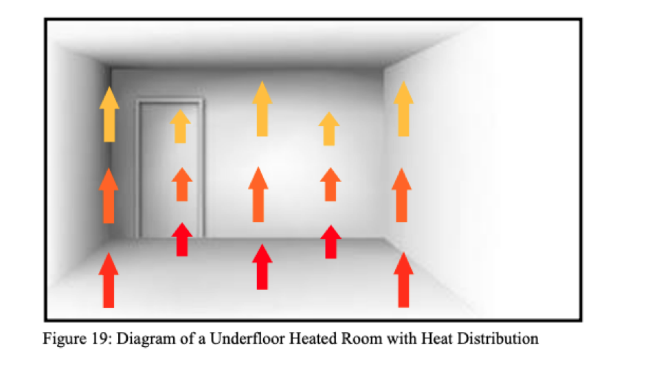

    Isı Sistemleri ve termal konfor arasında en önemli bağlantı yerden ısıtma sistemlerinin konfor bakımından standartları karşılamada daha iyi sonuçlar sağlamasıdır. Radyatörlü sistemlerde yapı içerisinde oluşan ısı farklılıklarının olumsuz sonuçları bulunmaktadır.
    Bunlar temelde;
    1-     İnsan vücudu sıcaklığı en iyi 1-1,5 mt yükseklik aralığında hissetmektedir.
    radyatörlü sistemler 28c yerden ısıtma 25c aynı konfor kalitesine işaret eder.
    2-     Sıcak hava ile soğuk hava arasında ki basınç farklarından oluşan hava akımları konforu etkiler
    3-     Yerden ısıtma tüm zemine yayılır, radyatörlü sistemler daha yüksek çalışma sıcaklıkları ile belirli noktadan çalıştığı için hava akımına daha fazla neden olurlar.
    Bu durum özellikle 50c üzerinde yanmaya başlayan ve buna bağlı olarak havada gezinmeye başlayan toz tanecikleri açısından önemlidir. Yerden ısıtma sistemlerinde sıcak suyun ortalama 30c gezinmesi ya da elektrikli sistemlerde zeminde yaratılan 26-30c ısı tozların yanması için yeterli değildir ve buna bağlı toz salınımı düşüktür. Radyatörlü sistemlerde su sıcaklığının 50c ve üstü olması metal panel yüzeylerinde toz yanmasına neden olabilecek bir durum oluşturur. Basınç farkı sonucunda oluşan hava hareketi toz sirkülasyonunun daha fazla hissedilmesine neden olur. Bu özellikle yerden ısıtma sistemlerinde zeminde kullanılan halılardan toz yayılması gibi çıkarımların asılsız olduğunu ispatlar.
