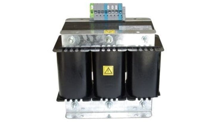

    İzolasyon trafosu alıcı ile şebekenin birbirinden yalıtılmasını ( izolasyonunu) sağlar. İzolasyon trafosunun En Büyük avantajı güvenliktir. Başka kullanım amacıda şebekede bulunan manyetik gürültülerin, hassas olan endüstriyel cihazlara yansımasını önler. Lineer olmayan yapıya sahip cihazların yaratacağı elektriksel kirliliğin şebekeye yansıtılmasını da önler.

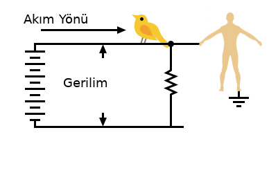

    İlk önce neden elektriğe çarpıldığımızı bilmemiz gerekir. Çarpılmamız için devrenin tamamlanması ile üzerimizden bir akım geçmesi gerekir bunu resimlerle anlatmak daha anlaşılır olur.
    Üstteki resimde enerji kaynağı topraklanmış durumda dağıtım trafolarındaki yıldız noktasının topraklanması yani işletme topraklaması olarak düşünün. Faz noktasına dokunan kişi toprak üzerinden devreyi tamamladığı için üzrinden akım geçecektir ve kişi çarpılacaktır.
    Bu üstteki resimde ise yine enerji kaynağı topraklamış kişide toprağa temas etmesine rağmen çarpılmaz. Bunun sebebi dokunduğu nokta ile kendisi arasında her hangibir gerilim mevcut olmadığından üzerinden akım akmaz.
    Bu resimdede kişi toprağa temas etmekte fakat dokunduğu uç ile enerji kaynağı arasında bir bağlantı olmadığı için akım insan vücüdündan geçmez ve kişi çarpılmaz.
    İşte bu son resimdeki gibi izalasyon trafolarıda toprakla teması olmadığı için temas durumunda akım insan vücudundan geçmez ve her hangi bir tehlike arz etmez. Kaçak akımın tutmadığı özellikle nemli ortamlarda, tıbbı cihazlarda birçok alanda güvenle kullanılabilir.
