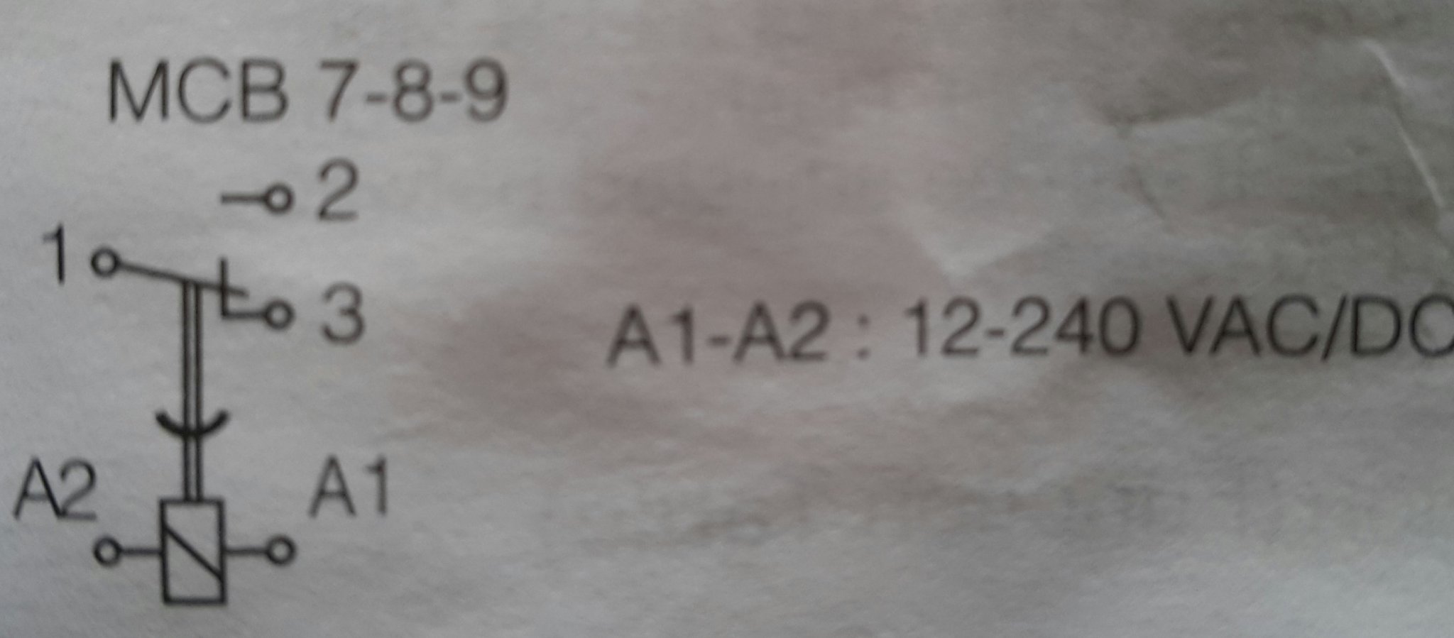

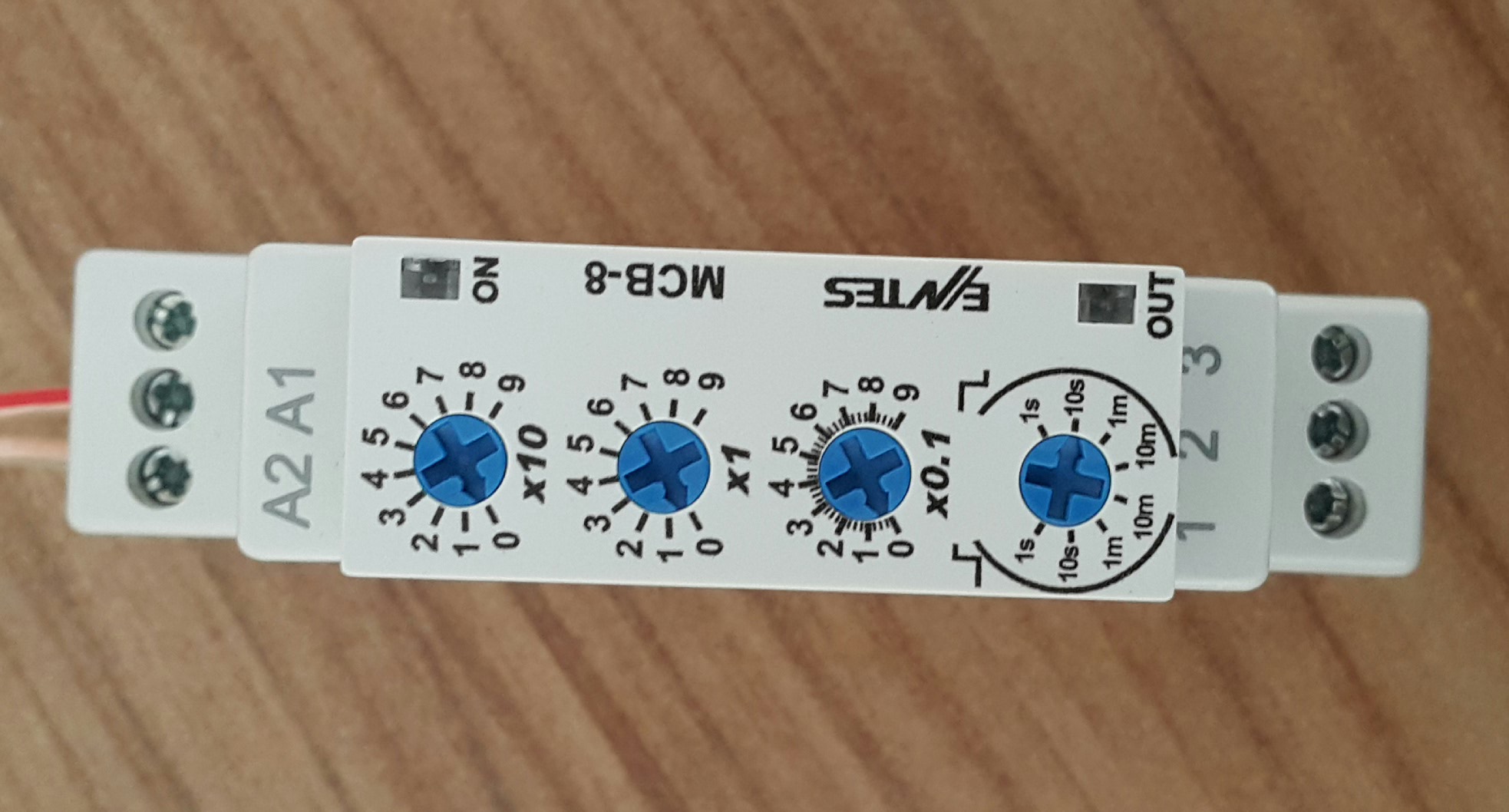

Merhaba. Entes marka çok fonksiyonlu zaman rölesi ile 220 volt akvaryum motoru çalıştırmak istiyorum. Fakat bağlantı konusunda yardıma ihtiyacım var. Yardımcı olursanız sevinirim.
Entes MCB-8
İki saatte bir 1 dakika çalışacak .
Daha önce hiç zaman rölesi bağlamadım. Giriş A1 A2 çıkış nasıl olacak? Girişten çıkışa köprü mü yapacağım? Genelde zaman rölelerinde giriş + ve eksi oluyor ve + dan çıkışa köprü yapılıyor . Bu röle de + - giriş yok. Kafam karıştı. Bağlantı şemasına göre nasıl bir bağlantı yapmam lazım?
Bildiğim kadarıyla elindeki zaman rölesi işini görmez. Flaşör zaman rölesi lazım. MCB-7 yada MCB-9 kullanmak gerekir.
