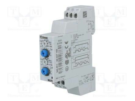

  • Elimde resimdeki gibi bir zaman rölesi var 3 uclu 1 2 ve toprak işaret var bu röleyi motorun kontaktorune bağlamam gerekiyor soketi yok üstünde bu röleyi daha önce kullanan varmı acaba bağlantısı hakkında bilgim yok yardım edebilecek varsa sevinirim tesekkurler

Gördüğüm kadarıyla çift zamanlı yani flaşör zaman rölesi. Bunu hiç kullanmadım. Bağlantısını ölçerek deneyerek bulmanız gerekir bilen yoksa. Etiketi varsa paylaşin. Kontaktörü baglarsaniz çalışması prensibi nasıl olacak? Ve rölenin çalışma gerilimi nedir?
Bunlar genelde valflerde kullaniliyor bobine enerji verip acıyor
Sağ sol + - ortadaki topraktır genelde
Yapacğın iş e uygun olduğunu düşünmüyorum flaşör alman lazım
Teşekkür ederim arkadaşlar çözdüm
Neyi Nasıl çözdün anlatırsan faydalı olur
1 ve 2 uçlarına 220 volt verdim arkadaki 1 ve 2 dende 220 volt aldım ve bunları kontaktorun a1 ve a2 uçlarına verdim kontaktordeki motor patlaç amaclı toz ünitesindeki tozu aşağı salıyor yani 30 dakikada bir 10 saniye çalışıp duruyor ve biriken tozu aşağı saliyor

Bu zaman rolesini bende ilk defa kullandım kutusuz ve açıklamasız geldi bana 1 ve 2 ucuna 220 verince arkadaki 1 ve 2 bobin değil 220 volt geliyor direk kafami burası karıştırmıştı yani bu roleden ne verirsen onu alıyorsun 24 volt dc verdigindede 24 volt dc çıkıyormuş öğrenmiş olduk
Ray tipi çift zamanlı zaman rölesi daha kullanışlı olurdu. Olanı kullanmışsınız. Elinize sağlık
