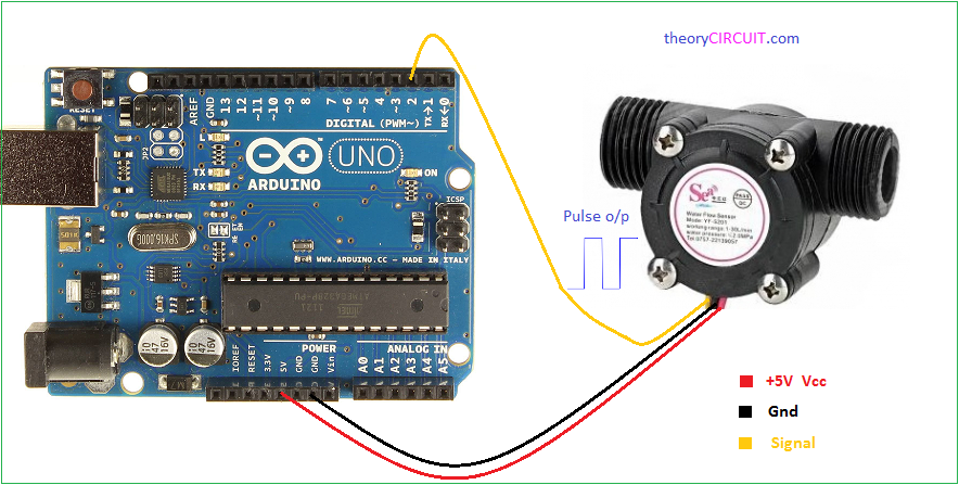

Merhaba hocalarım sizlere bir sorum olacak elimde yf-s201 su akış metre var 5volt gnd ve out sinyal ucları var ben bunu 16f877a pici ile çalıştıramıyorum internette birçok ardınıo örnekleri var ama ccs c compiler ile ilgili çok bi örnek bulamadım açıkcası yeni oldugum içinde kodları ccs c ye çeviremedim yardımcı olacak tecrübeli birileri illaki vardır 16f877a timer ilemi yapılacak kesme kullanmam gerekiyormu kafamda birçok soru var gerçketen internette bir veri bulamadım 2 gündür arıyorum şimdiden teşşekkür ederim yardım eden hocalarıma
buldugum ardınio kodu
Arduino Water flow meter
YF- S201 Hall Effect Water Flow Sensor
Water Flow Sensor output processed to read in litres/hour
volatile int flow_frequency; // Measures flow sensor pulses
unsigned int l_hour; // Calculated litres/hour
unsigned char flowsensor = 2; // Sensor Input
unsigned long currentTime;
unsigned long cloopTime;
void flow () // Interrupt function
flow_frequency++;
void setup()
pinMode(flowsensor, INPUT);
digitalWrite(flowsensor, HIGH); // Optional Internal Pull-Up
Serial.begin(9600);
attachInterrupt(0, flow, RISING); // Setup Interrupt
sei(); // Enable interrupts
currentTime = millis();
cloopTime = currentTime;
void loop ()
// Every second, calculate and print litres/hour
if(currentTime >= (cloopTime + 1000))
cloopTime = currentTime; // Updates cloopTime
// Pulse frequency (Hz) = 7.5Q, Q is flow rate in L/min.
l_hour = (flow_frequency * 60 / 7.5); // (Pulse frequency x 60 min) / 7.5Q = flowrate in L/hour
flow_frequency = 0; // Reset Counter
Serial.print(l_hour, DEC); // Print litres/hour
Serial.println(" L/hour");
Counter olarak arama yap,neticede gelen puls sayısı sayılacak.
