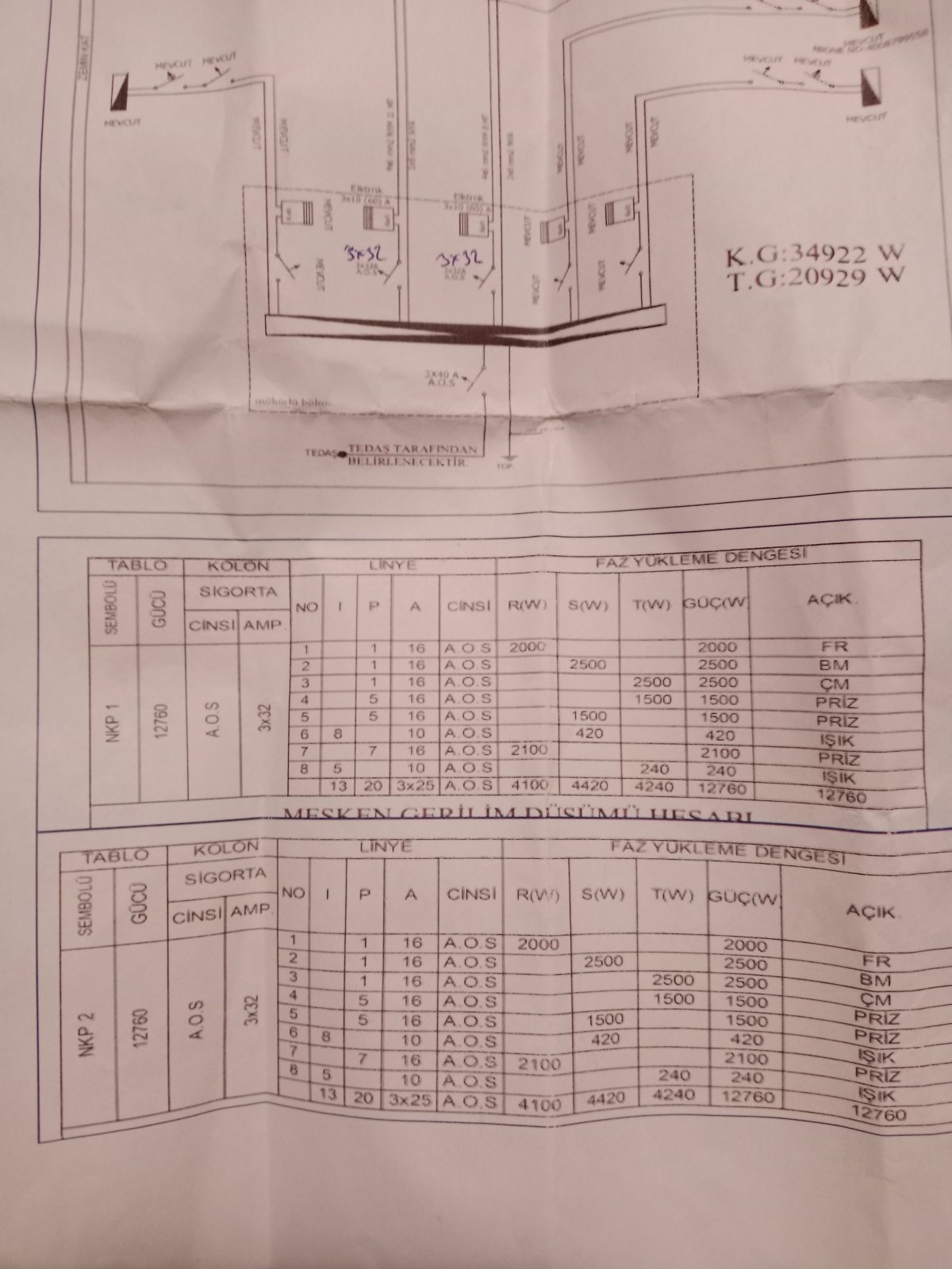

Merhaba arkadaşlar herkese başarılar bi konu hakkinda bilgi almak istiyorum... Elektrik aboneliği icin 3 daire 2 dükkan olan 5 li bir proje şimdi projede 2 tane yeni abonelik mevcut 3 tanede mevcut abonelik var yeni abone olacak daire trifaze oluyor ,ustamiz projede her odanin aydinlatma sigortası ayrı olacağı söylüyor ve 10 sene önce elektrigi yapılmışti elektrigi mevcut abonede kullanıyorduk bizim evimizde 7 tane priz ve 2 tane lamba kabloları mevcut bu şekilde sigorta kutusu vardi ustamız diyorki her odanin lamba sigortası ayrı olacak ve icerideki boatlardan sigortaya ayri kablo cekilecek 11 tane lamba sigortası katilacak projede böyle diyor zaten projenin resmini aldim yok usta öğle sey olurmu diyorum her lambaya sigortami olur sigorta 2 tane katılacak illa 11 tane lamba sigortası katilacak diyor bi iste bi terslikmi var yoksa benim bildigimmi yanlış biraz aydinlatirmisiniz şu konuyu zaten proje resminide atiyorum bi bakiverin

Mevcut hepsi pardon Özetlemek istersek yeni abonelikten yeni mesken aboneliginde lamba icin her odanin lamba sigortasimi olmadi mevcut benim bildiğim 2 tane 10 amperlik sigorta yeterli oluyor usta 11 tane sigorta olacak diyip duruyor.....
Ustam bizim yeni olan 2 dairede 7 tane faz var 5 tanesi priz .2 taneside lamba kabloları mevcut...ustaya kac defa söylediysede yine fikrinde değişiklik yok son olarak dedimki .ona bakarsak dedimki evde 20 tane priz var her prize bi sigortami takacagiz güldürme beni dedim bu böyle olmaz ...usta projede 8 tane sigorta olacak 2 tanesi lamba için katilacak yine fikri değişmiyor....yarin gelince usta projede kac tane sigorta varsa 16 ve 10 luk şeklinde yapalım bunu diyeceğim

Ustayla aranızdaki iletişim garip biraz. Projeye göre değilde pazarlık usulüne göre linye/sigorta tahsisi gibi bir durum var. 🙂
Başka bir elektrik firması ile görüşüp projeyi değerlendirmesini istemeniz ve "gerekiyorsa" yükleniciyi değiştirmeniz iyi olur.
siz yeni abonelik alacağınız yer için projede ne ise onu yapmanız daha sağlıklı.
Elektrik dağıtım şirketinden gelen yetkili kişi, tesisat muayenesinde projede ne gördü ise yerinde onu ister.
Siz orada ben bu şekilde istedim ve usta'ya bu şekilde yaptırdım diyemezsiniz.
Projeyi çizen kişi de İç tesisat yönetmeliğine göre Linyeleri ve ona bağlı sigortaları seçmek zorunda

İç tesisat yönetmeliğine göre bir lamba linyesinde en fazla 9 lamba, bir priz linyesinde en fazla 7 priz olmalı diyor. ona göre projelendirilir. ona göre yapılır.
dediğim gibi yazdıklarınızdan bişey anlamadım. eğerki siz bir linyede 10 tane lamba olsun istiyorsanız ve şöyle bir düşünceniz var ise ha 9 ha 10 lamba neyi fark eder gibi düşünüyorsanız. Olmaz. Yönetmelik ortada. kimse yönetmeliğin üzerinde değil.
Ayrıca 3 adet bağımsız priz linyesi olur. (Fırın, Çamaşır- bulaşık makinası) eskiden genelde bunları 1 linye yaparlardı. bu da ayrı olmalı.
ustanin babası lamba sayısı kadar sigorta olacak diyor... halbuki projede lamba sayisini ( 12-17 lamba ) 2 sigortaya bölünmüş standartlara göre... sigorta kutusunda 8 sigorta olacak : 6 priz 2 lamba sigortaları şeklinde oluyor bugün ustaya tekrar sordum 8 sigorta olacak sekilde yapalim sen lamba sayisinla sigorta sayisini karıştırıyorsun dedim tamam senin dedigin gibi olsun diyor defim zaten standartlar bu şekilde...olayi özetleyecek olursak usta standart dışı sigorta sayisi istiyordu
