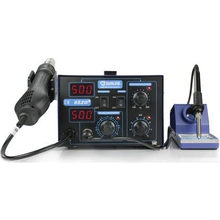

Size lazim olan soyle bir istasyon.
Butcenizi bilmiyorum ama sicak hava lie smd malzeme sokmek istiyorsaniz bunun gibi urunlere bakmalisiniz.
Yaninda hem havyasi hemde sicak hava ufleme uniteside var. Ayri ayri almak daha maliyetli olabilir.
Ekli dosyayı görüntüle 51818
Hocam evet lazım olan şöyle birşey fakat 470TL gibi bir ücreti var benim bütçem 200-250 civarında önerebileceğiniz muadili bir ürün var mıdır? Çok teşekkür ederim İlginiz için

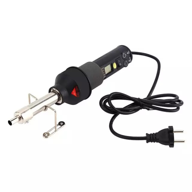

Elinizde kalem havya var ise yada simdilik idare edecegim derseniz piyasada uygun fiyata kalem havya bulabilirsiniz.
Sicak hava unitesine gelirsek asagidaki gibi bir urun alabilirsiniz. Bu urunler baslangic seviye icin yeterli olacagini dusunuyorum.
https://m.tr.aliexpress.com/item/32...d=4184amp-UkoG8IoYB2CyiAOvZJwDDg1549825704765
