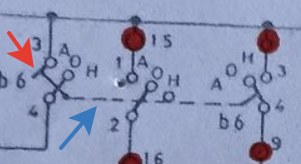

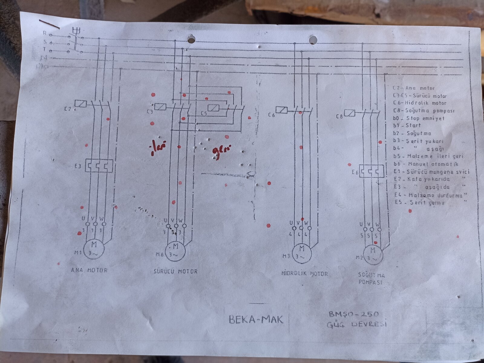

Değerli utalarım merhaba

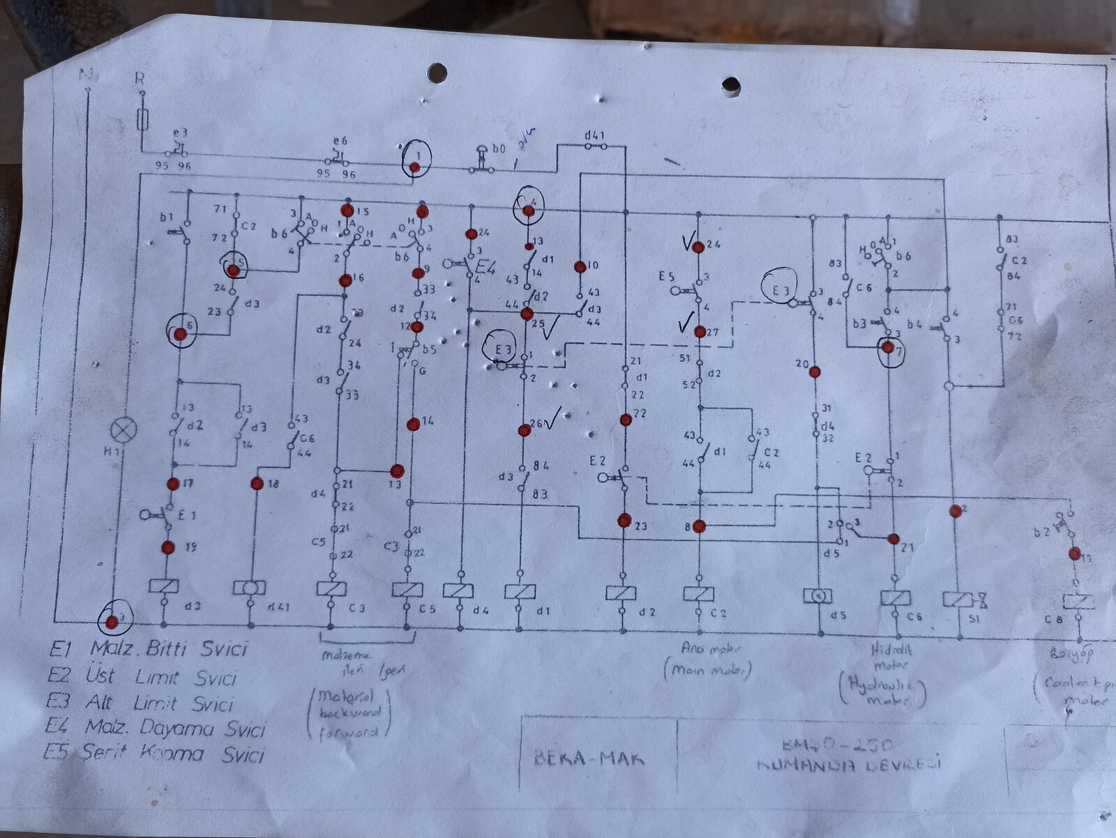

Aşağıda Beka mak 250 yatay serit testerenin proje var.
Kullanıcıları kumanda butonlarını makinayı boyamak için sökmüşler.Daha sonra uzun bir süre oyle durmuş.Bu arada fareler butonlardan kumanda panosuna giden kabloları yemiş.Zamanla butonlarda kaybolmuş.

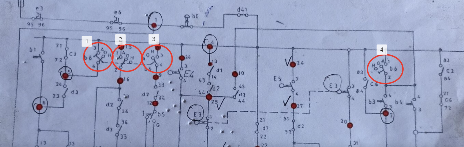

Kumanda kablosunu çektim.Butonları tamamladım fakat projede b6 ile gösterilen otomatik-manuel butonunda takılıp kaldım.4 kontak var bunların hangisi otomatik hangisi manuele ait.içlerinde normalde kapalı var mı.birde 4 kaontaktan hangilerini üst üste takmam gerekiyorç
Bu konuda yardımcı olabilirmisiniz.
Teşekkürler
Projede b6 yı Almanca kodlamışlar galiba. A yazan Automatisch (otomatik) in A sı, H yazan Handbuch (manuel) H si olsa gerek. Anahtarda A-0-H konumları var. 0 konumdayken kontakların hepsi açık, A konumuna alınca 1-2 ve 4. b6 kontakları kapanıyor. H konumuna alınca 3. b6 kontağı kapanıyor. 1-2 ve 3 birlikte hareket ediyor. 4 numara onlardan bağımsız gözüküyor.
Ekli dosyayı görüntüle 95365
Bazı yanlışların var.
1-b6 butonu otomatik manuel anahtarı-(doğru)
2-Kontakların hepsi açık-(yanlış- fotodaki 1 ile gösterilen kontak kapalı diğerleri açık)
3-A konumuna alınca 1-2 ve 4. b6 kontakları kapanıyor.(yanlış-1 açılıyor-2-4 kapanıyor)
4-H konumuna alınca 3. b6 kontağı kapanıyor.(doğru)
5-1-2 ve 3 birlikte hareket ediyor. (yanlış-1-2-4 birlikte hareket ediyor)
6-4 numara onlardan bağımsız gözüküyor.(yanlış-4 numara 1-2 nolu kontaklarla beraber hareket ediyor.)
fotodaki 1-2 ve 4 nolu kontaklar A konumuna 3 nolu kontak H konumuna takılacak.

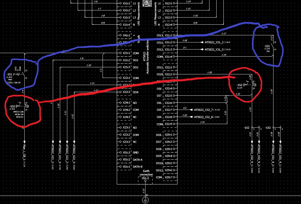

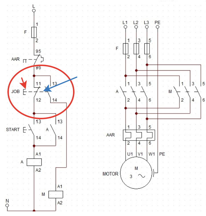

Benim bildiğim projelerde kesik kesik çizgi o kontakların bir biri ile mekaniki olarak bağlı olduğunu göstermek için kullanıldığıdır. Kırmızı ok kumanda koludur, mavi ok mekaniki bağlantı hattıdır. Benim bilgim bu yönde. Siz verdiğiniz bilginin doğruluğundan %100 eminseniz birşey diyemem.
Başka bir kumanda devresinden..
Ekli dosyayı görüntüle 95371
Ekli dosyayı görüntüle 95372
Genel olarak dediğiniz doğru kesik çizgilerler gösterilmesi gerekir. Ama çizimde kesik çizgi ile gösterilemeyecek durumlarda gösterilmez. Bu projede olduğu gibi. Bu projede çizimi yapan anahtarın pozisyonlarını A ve H harfi ile belirtmiş. Kontaklarada 0 dan A ya ve 0 dan H ye olarak kontaklarda göstermiş. Ekli fotoda benim çizdiğim projede olduğu gibi
    244 KB · Görüntüleme: 8

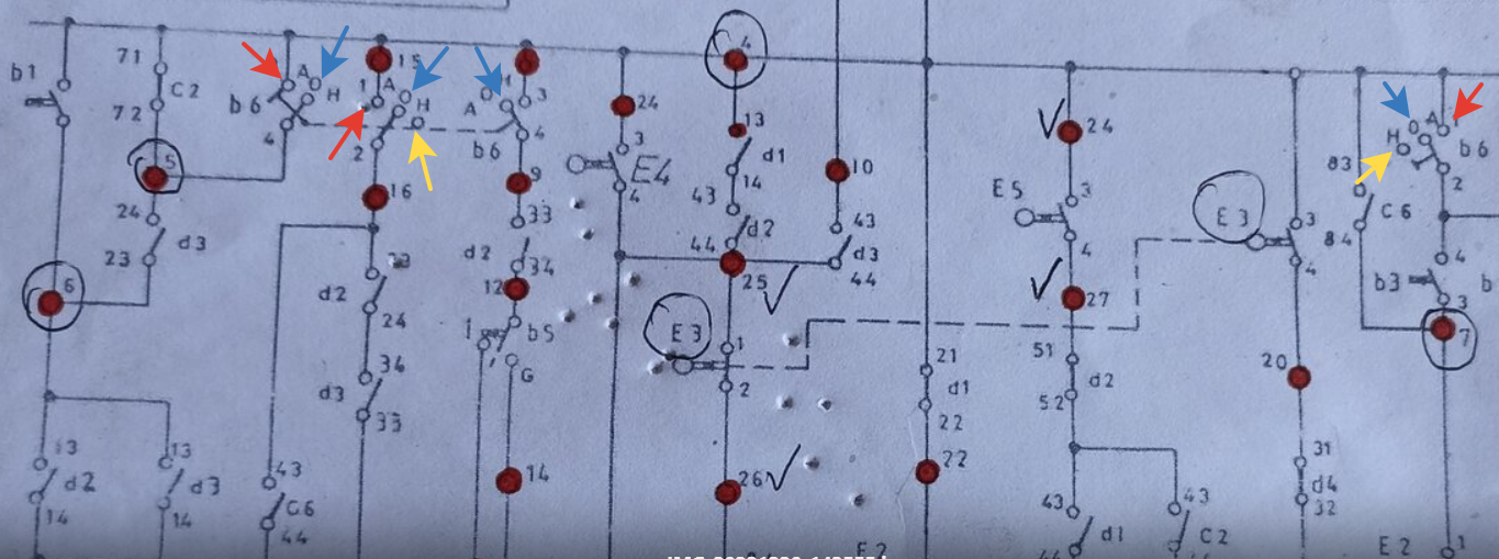

Öylese 1 nolu kontak normalde açık değil mi? Yani gösterdiğim kırmızı ok kumanda kolu değil mi? 4 nolu kontak şemada uzakta kaldığı için dediğiniz gibi birlikte hareket ettiğini göstermemiş olabilirler.
ekli fotodaki mavi kumanda kolu kırmızı işaretli olanda A konumunda normalde kapalı kontak
    67.2 KB · Görüntüleme: 6
Devrelerimi yaktınız :). Sizin çizdiğiniz projede S1 anahtarının bir kontağında kumanda kolu var diğerinde yok. S2 nin her iki kontağında da kumanda kolu var. Özel bir sebebi mi var?
Özel bir sebebi yok. Sizin paylaşmış olduğunuz dol devresinde olduğu gibi A kontaktörünün güç kontakları kesik çizgi ile birleştirilmiş. Ama A kontaktörünün yardımcı kontağı ayrı gösterilmiş ama kesik çizgi ile birleştirilmemiş. Mekaniksel olarak aynı anda hareket ediyorlar. Butonlarda anahtarlarda da böyle oluyor. Projedeki hatlar fazla keşişmesin karmaşık olmasın diye ayırıyorlar.
Ben şu şekilde yorumladım:
Mavi oklar anahtar 0 konumunda iki kontakların bulunduğu konumlar. Kırmızı oklar anahtarı A konumuna alınca kontakların bulunacağı konumlar. Sarı oklar ise anahtarı H konumuna alınca kontakların bulunacağı konumlar. Dikkat ederseniz 1 ve 3 te H konumu için yuvarlak (kontak ucu) konulmamışken 2 ve 4 için H konumuna yuvarlaklar (kontak ucu) konulmuş.​
