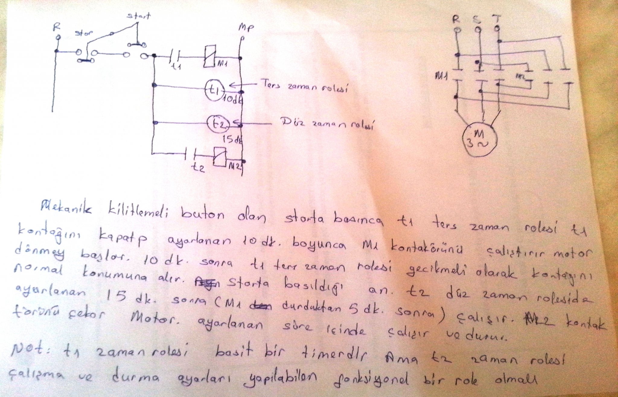

Başlangıçta durmakta olan yildiz bağlı,380v,1.5kW,50hz değerlerindeki üc fazli iki adet asenkron motor,starta basıldığında yanliz 1.motor çalişacak.stopa basıldığında ise 1.motor duracak.2motor ters yönde çalişmaya başlayacak 2.motor 10 dk çaliştiktan sonra kendi kendine durcak.iki motor beraber çalişmayacak, kumanda ve güö devresi?? Yardimci olursaniz sevinirim
Soru:Başlangıcta durmakta olan yıldiz bağlı,380v,2.2kW,50Hz değerlerindeki üç fazlı bir asenkron motor,Start butonuna basıldığında ileri yönde çalişmaya başlayip 10 dk sonra duracaktır.5 dakika bekledikten sonra geri yönde çalişmaya Başlayacak ve 10 dk çaliştiktan sonra duracaktir bu işlemin kumanda ve giç devresi ?

Pardon açıklama yazısında ters yazmışım.T1 Ters zaman rölesi T2 düz zaman rölesi olacak.Starta basıldığı zaman t1 ve t2 zaman rölesi aynı anda enerjilenir.Fakat t1 zaman rölesi ters zaman rölesi olduğu için M1 kontaktörünü hemen çalıştırır ve ayarlanan 10 dk.süesince motor çalışır ve durur..T2 zaman rölesi ise düz zaman rölesi olduğu için ayarlanan 15 dk.süresi dolunca çalışır ve ayarladığınız bitiz zamanı olan 10 dk.sonra durur. Bu aman rölesi bitiş zama ayarlamalı bir röle olmalıdır.Yardımcı olabildiysem mutlu olurum
