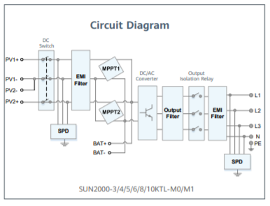

Devre diyagramında bu invertere ait 3 faz çıkış ve Nötr çıkışı olduğu görünüyor. Yüklerinizi faz ve nötr bağlayarak kullanabiliyor olmanız lazım.
Tek handikap yükler fazlara dengeli dağıtılmaz ise sistemi verimli kullanamazsınız. Biraz sıkıntılı bir iş.
Veri sayfasında Trifaz olan modelin max AC çıkış akımı 8.5A görünüyor. Büyük ihtimal faz başına 8.5A. Oysa mono olan versiyonunda 25A max. çıkış akımı görünüyor.
Şimdi bu makine gerçekten faz başına 8.5A kapasiteye sahipse yükü ne kadar dengeli dağıtsanız da faz başına 1600-1800W bir güç çıkışı olur benim anladığım kadarıyla.

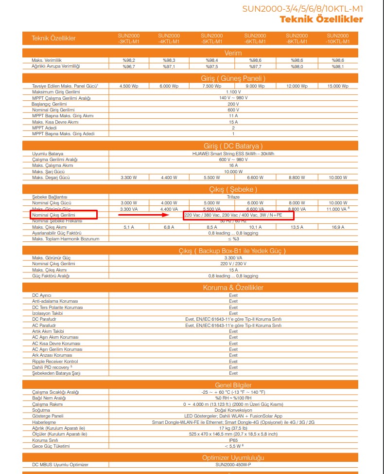

Bu yorumunuz açıkcası biraz beni heyecanlandırdı. Şuanda bende cihazın .pdf dosyasına baktım dediğiniz gibi 8.5 Yazıyor yaklaşık 1800 Watt'a kadar fazlar ayrılabilir belkide evet.
Ancak huawei'nin dediğine göre örneğin 3. fazda bir adet 10 Watt'lık ampül yanıyorsa 1. faz 1800 watt çekse dahi inverter kendini en düşüğe alır yani 10 watt'lık ampüle uyar diyor.

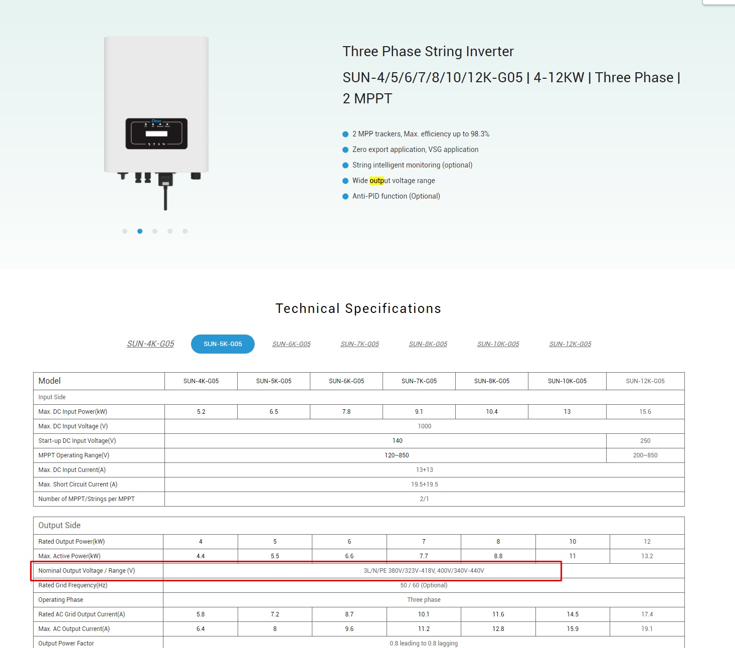

Örneğin Benim İnverterim ile Deye'nin 3 Fazlı bir inverterini karşılaştırdığımda
Benim cihazımın norminal çıkışında 220 var deye'de yok acaba fark ettiğim bu durumun bize bi faydası olur mu ?

Belirtdiğiniz farklılık sadece yazım farklılığı, işlev aynı. Bence Trifaz inverter sizin için uygun değil. Belirttiğiniz gibi tüm fazları dengeleseniz ve makine her faz için tam güç gönderse bile 1800W çıkış gücüyle 2000W klimayı nasıl çalıştıracaksınız?
Bu cihaz 380 ile çalışan cihazlarda daha etkili olarak kullanılacaktır. Ancak bu haliyle 5000KW gücü tam anlamıyla kullanamıyorsunuz. Evinizde 380v ile çalışan kaç alet var?
Şebekede böyle bir sorun yok, çünkü tek faz üzerine bile yüklenseniz oldukça yüksek güç çekebilirsiniz. Ancak siz bu inverter ile gücünüzü 3 parçaya bölmüş oluyorsunuz.
