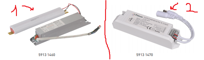

Aşağıda 2 fotograf yüklendi. Her fotografta 2 farklı aydınlama kiti bulunmakta 1 ve 2 diye.
a) Birinci fotoğrafta sol tarafta Led tüpü var. Sağdakinde led tüpü yok. Bu silindir şeklinde olan tüpün görevi nedir?

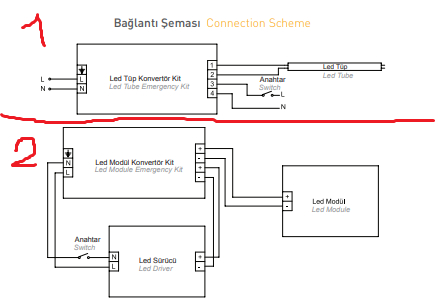

b) En altta yüklenen fotoğrafta da üstteki fotografın bağlantı şeması var. Bunu yorumlar mısınız? Ne anlatılmak isteniyor? Çünkü 1. olan kısımda L ve N soldan Şebeke hattı bağlanmış ama birde sağ tarafta anahtardan gelen L (faz) ve N ( nötr) var o kısmıda anlayamadım.
kitli devrelere bir anahtar üzerinden faz gelir birde direk faz gelir anahtardan kapattığın zaman lamba söner actığın zaman yanar elektrik gittiği zaman kit üzerindeki batarya süresi kadar lamba yanar elektrik geldiği zaman lamba söner anladığını umarak yorumlamayı sana bırakıyorum.
