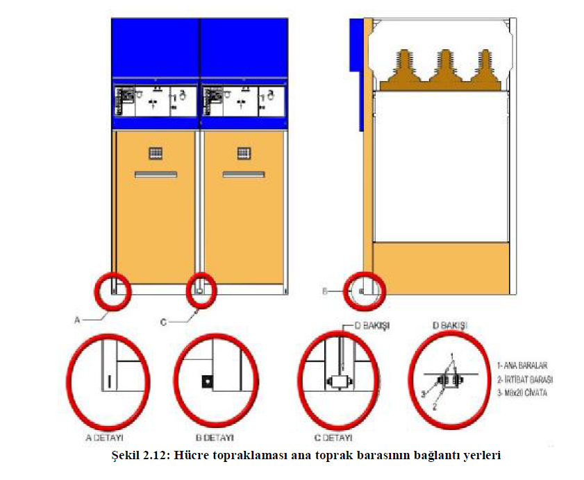

Arkadaşlar merhaba,
XLPE kablo dan çıkan topraklama iletkeni örülerek hücrenin barasına bağlandı. Sorum ise sizlere; bu topraklama iletkeninin kesiti ile ilgili. İç tesisatta fazın yarısı kadar bir topraklama en az kullanıldığından burada da benzer bir durum olur diye düşünmüştüm. Bu örgülü bakır topraklama iletkeninin kesitinin az olması sakıncalı bir durum oluşturmaz mı
Sakıncalı bir ürünü kimse ürettirmez.Bu kesit,genelde 25 mm2 dir.Firma kataloglarından yararlanabilirsi-
niz.
Ayrıca resimde gösterildiği şekilde şaseye de bağlantı yaptık. Bakır baralardan bu şekilde yapmak yeterli midir? yönetmelik kafamı karıştırdı tava hattı gibi boylu boyunca istiyor gibi.
"Hücrelerde bütün hücre boyunca uzanan bakır bir topraklama iletkeni bulunacaktır. Bu iletkeninin kesiti, en az 35 mm² olmak koşuluyla, akım yoğunluğu 160 A/mm² değerini aşmayacak şekilde hesaplanacaktır. "

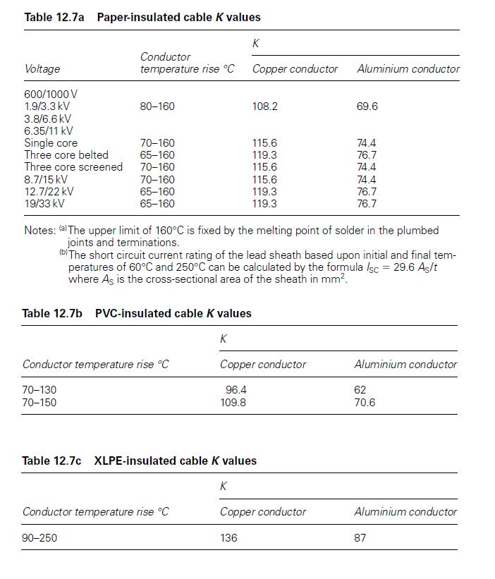

Orta Gerilimi sağlayan indirici trafoların sekonder kısmının yıldız noktası, 20 ohm yada 60 ohm gibi bir direnç üzerinden topraklanmaktadır. (Bu direncin amacı faz-toprak arızasını sınırlamak).
Fazlar arası gerilimi 34,5 kV olan bir şebekede, fazlardan birinin toprağa göre gerilimi ise, 34,5/1,732'den yaklaşık 20 kV'ur.
20 kV'luk gerilim toprak arızası olması durumunda,
Isct=20000/20'den 1000 amperlik bir akımın topraktan akmasına neden olur.
Bir iletkeninin dayanabileceği kısa devre akımı ise aşağıdaki formüle göre hesaplanır.
Isc=K.A/karekök(t)....bu formülde;
Isc=Kablonun t saniye süre ile dayanacağı kısa devre akım
K=Kablonun yalıtkan cinsine bağlı bir katsayı(aşağıda tabloda veriyorum)
A=Kablonun kesiti
t=kısa devre süresi
anlamına gelir.
1000= 136*25/kök(t) den, t= 11,56 sn bulunur.
Toprak arızası rölelerinin açtırma zamanları (yanlış hatırlamıyorsam) sabit zaman olarak ayarlanmalı ve zamanı da 5 sn'yi geçmemelidir.
Bu koşul altında 25'lik kesit yeterlidir.
