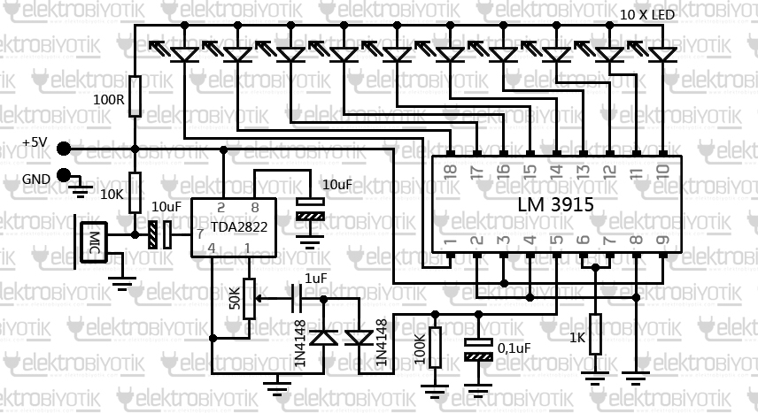

Merhaba arkadaşlar devrede görüldüğü gibi ledlerin yerine 1-2 metrelik şerit led kullanmak istiyorum lede negatif gerilim geldiği için kontrol edemiyorum yani 10 adet 2 metrelik şerit ledleri lede gelen gerilimle kontrol etmek için hangi transistörü yada mosfeti kullanmam gereklidir ?
