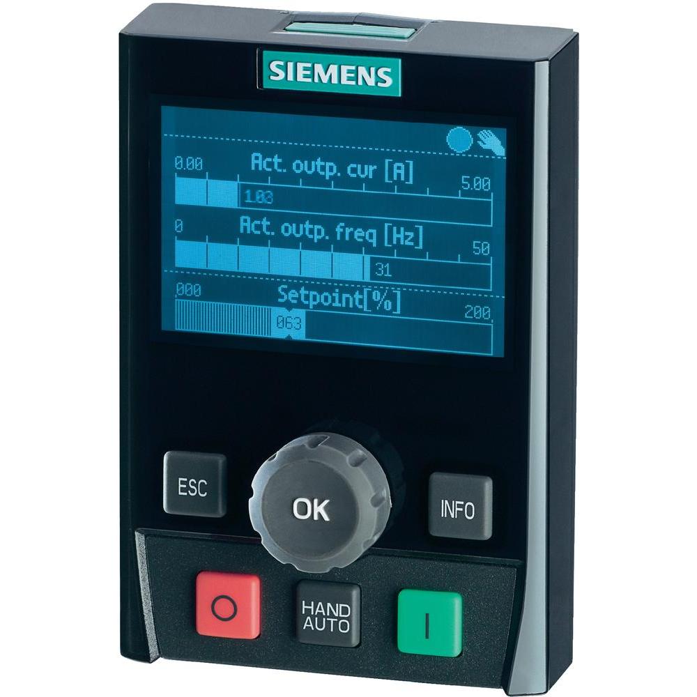

siemens de devri ayarı sanırım tuşlarla.. tabiki gördüğüm kadarıyla
belkide dışarıdan potansiyometre ile kontrol imkanı vardır.

şimdi siemens in pdf ine baktım ekstradan harici operatör paneli varmış potlu
kutu içeriğinden çıkar mı sormak lazım
olmaya da bilir.
Evet, ben de şimdi gördüm.
Şu güzelmiş.
Neyse ben Delta alayım en iyisi.
