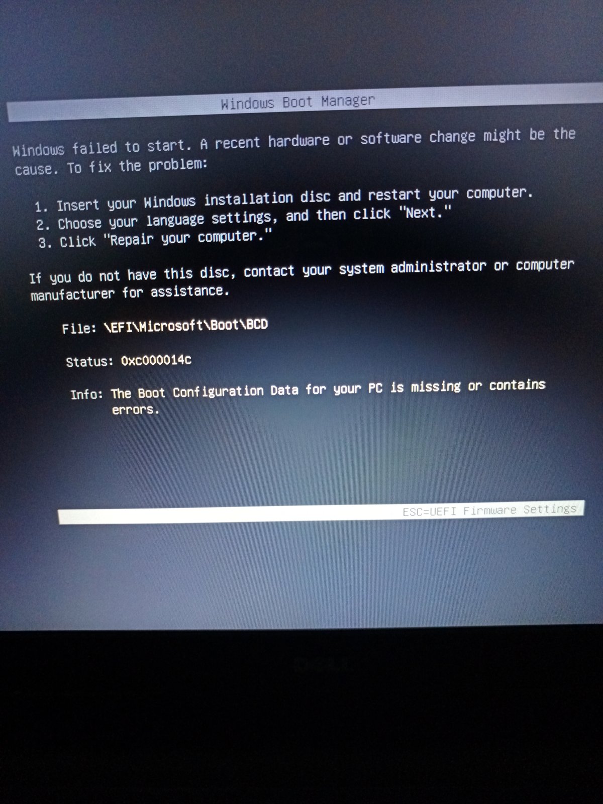

Nasıl çözebilirim? Ventoy normal kurulum yapıyorum. Wimboot kurulum yapınca windows kuracağım usb'yi görmüyor

Boot dosyaları hasar görmüş galiba.
Windows cdsi veya usbsi ile onar yazıyor.

EFI (Extensible Firmware Interface) sistemlerinde boot onarmak için de benzer adımlar izlenir, ancak bazı farklılıklar vardır. EFI tabanlı bir sistemde boot onarmak için aşağıdaki adımları takip edebilirsiniz:
  1. Kurulum Medyasını Takın: Windows kurulum USB'sini veya DVD'sini bilgisayarınıza takın.
  2. Bilgisayarı Başlatın: Bilgisayarınızı açın ve BIOS/UEFI ayarlarına girerek boot sırasını değiştirin, böylece USB veya DVD'den boot edebilsin.
  3. Kurulum Ekranı: Windows kurulum ekranı geldiğinde, dil, saat ve klavye ayarlarını seçin ve "İleri" butonuna tıklayın.
  4. Onarım Seçeneği: "Bilgisayarınızı onarın" seçeneğine tıklayın.
  5. Sorun Giderme: "Sorun Gider" seçeneğine tıklayın, ardından "Gelişmiş Seçenekler"e tıklayın.
  6. Komut İstemi: Gelişmiş seçenekler menüsünde "Komut İstemi"ni seçin.
  7. EFI Boot Onarım Komutları: Komut istemine aşağıdaki komutları yazın ve her birinden sonra Enter tuşuna basın:
    • diskpart
    • list disk (disklerinizi görmek için)
    • select disk X (X, EFI sisteminizin bulunduğu diskin numarasıdır)
    • list partition (diskteki bölümleri görmek için)
    • select partition Y (Y, EFI bölümü numarasıdır, genellikle 100-200 MB boyutundadır)
    • assign letter=Z: (Z, atamak istediğiniz harf; bu harfi daha sonra kullanacağız)
    • exit (diskpart'tan çıkmak için)
    • Ardından, EFI bölümüne gidin ve boot dosyalarını onarmak için şu komutları yazın:
    • cd /d Z:\EFI\Microsoft\Boot\
    • bootrec /fixboot
    • bcdboot C:\Windows /l tr-TR /s Z: /f ALL (C: Windows'un kurulu olduğu sürümdür; Z: ise EFI bölümüne atadığınız harftir)
  8. Çıkış ve Yeniden Başlatma: Komutları tamamladıktan sonra, exit yazarak komut isteminden çıkın ve bilgisayarınızı yeniden başlatın.
Bu adımlar, EFI tabanlı sistemlerde boot sorunlarını onarmak için genellikle yeterli olacaktır. Eğer sorun devam ederse, daha derin bir sorun olabilir ve ek yardım almanız gerekebilir.
Efi için onarma farklı imiş.
