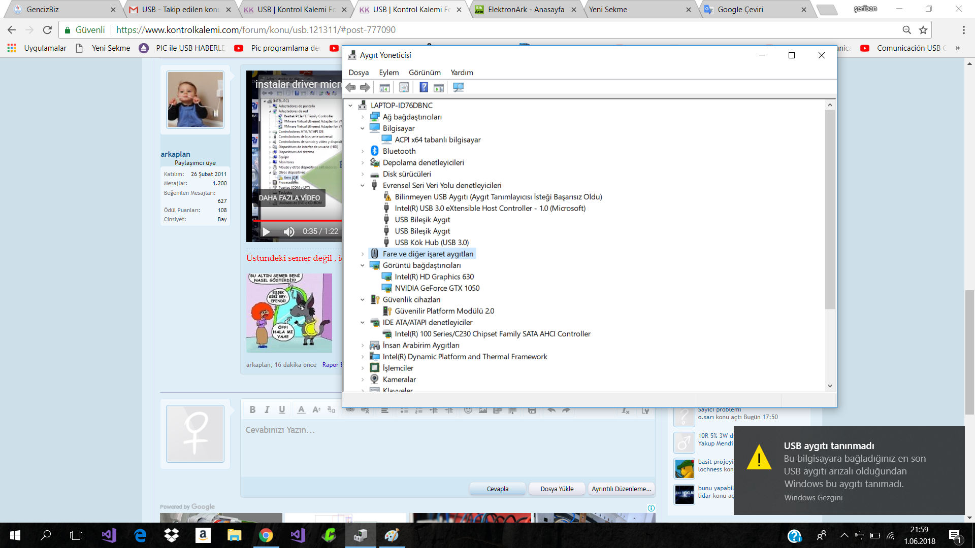

18F4550 ile usb üzerinden bağlantı yaptıgım zanman otomatık olarak tanıması mı gerekiyor yoksa tanıtmam gerekli mi
Ama tanımadı ne yapmalıyım peki
bende oyle bir bölüm yok

ama 18f4550 de zaten dönüştürücü yok mu

Ben bunu proteusta dendiğinde çalışmisti pic te bi sıkıntı olabilir mi
Merhaba,
PIC ve PC arası seri iletişim(USB ile) oldukça kolaydır.Fakat tüm prosedürleri tam olarak yerine getirmeniz lazımdır.ISIS şemanızı özelden de olsa yollarsanız yardımcı olmaya çalışayım.Yazılarımı aratırsanız bu konu hakkında çok bilgiler verdim.Yine de olmazsa özelden yazın.
