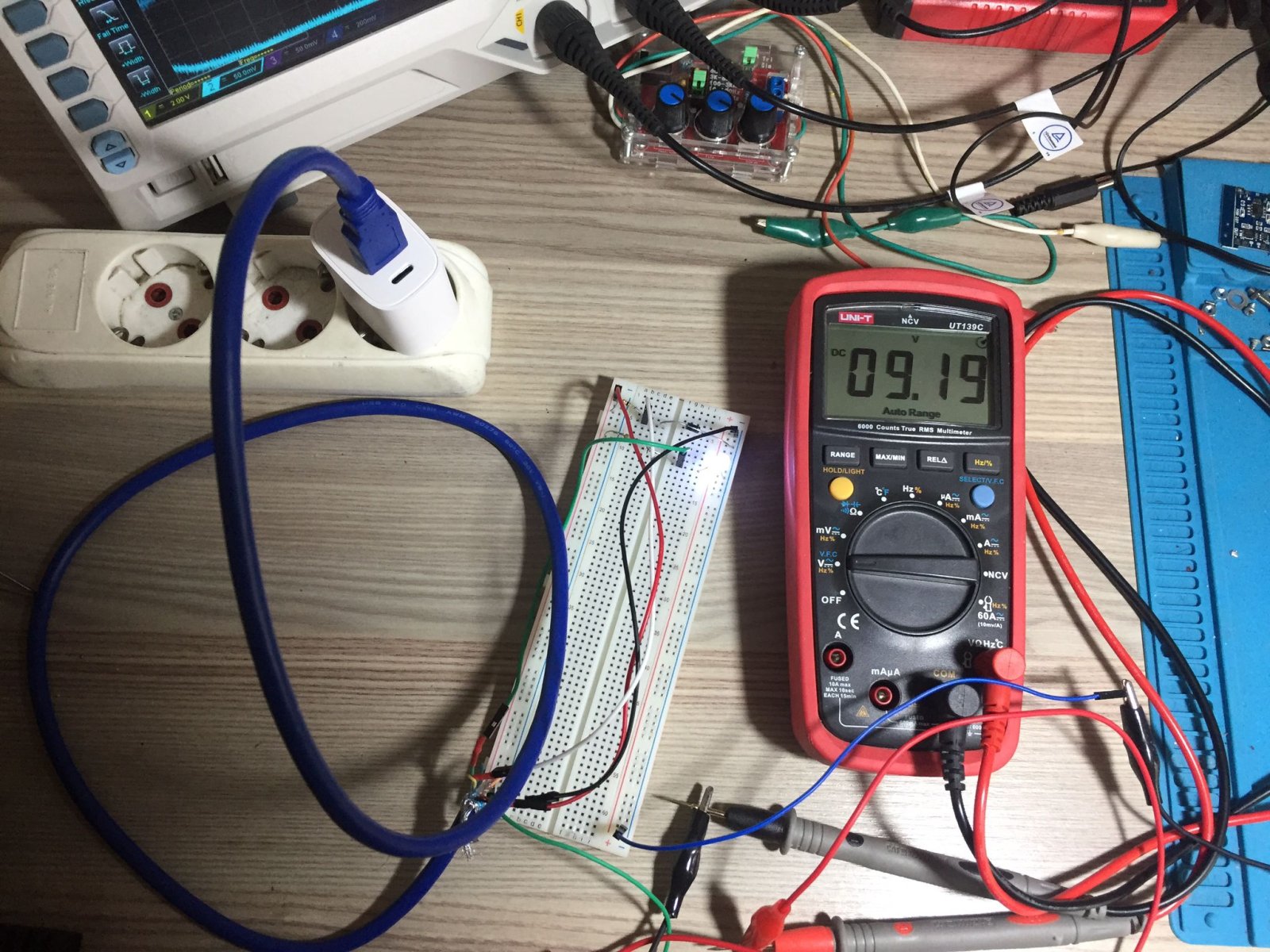

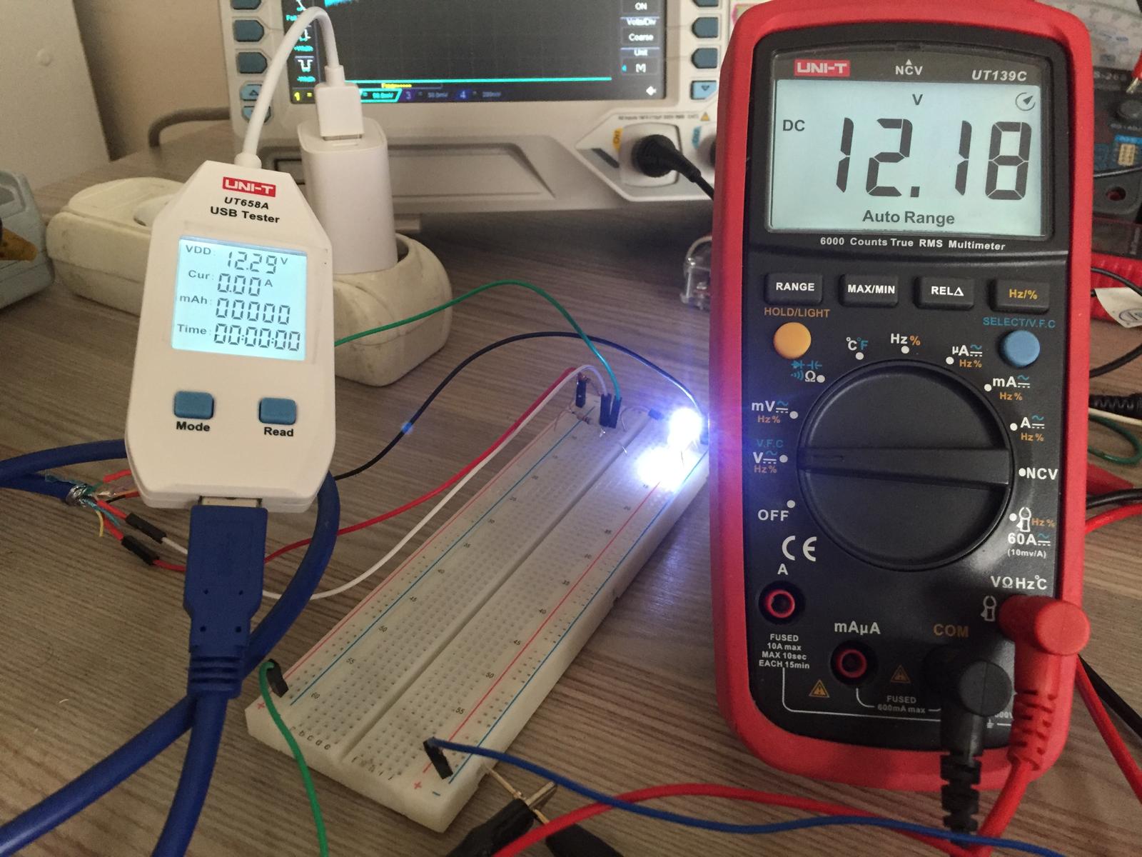

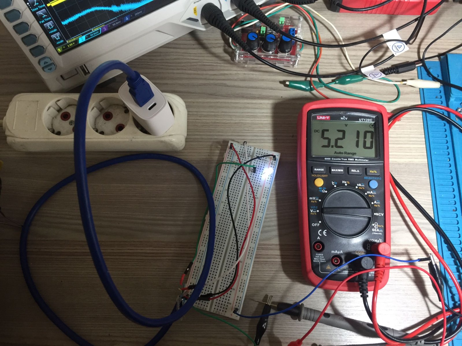

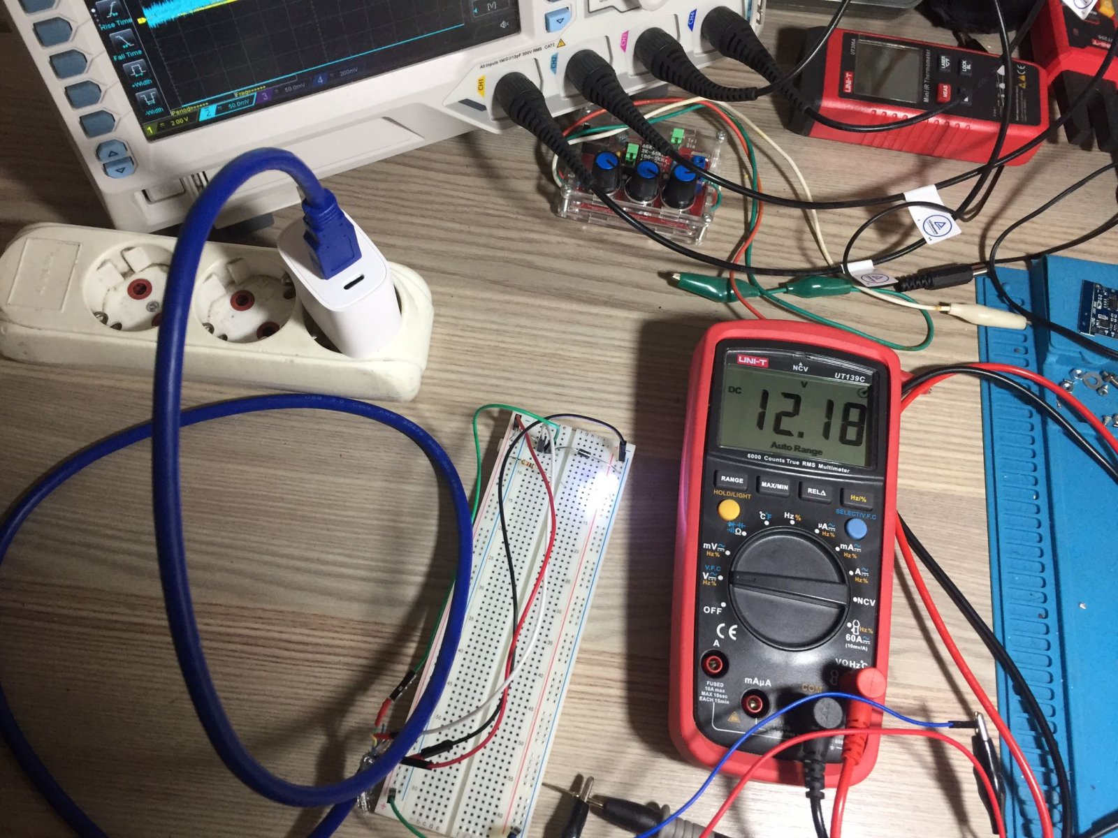

Yaptığınız işlemi kısaca şematize edip özetleyebilirseniz ileride aynı konuda çözüm arayanlar için kaynak olur.

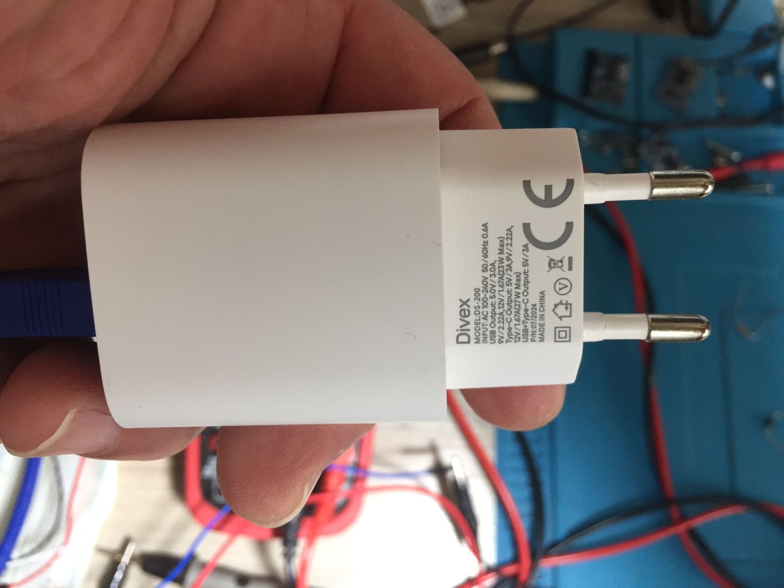

Üstatlar problem çözüldü. Elimde QC 3.0 bir adaptörle testleri yaptım.
Güneş paneline henuz bağlamadım Sonuçta Panelde USB-PD QC 3.0 desteği olduğu yazıyor.
Kamp ortamında telsiz ışıldak ne varsa çalıştırırım.
Yardımcı olan dostlara teşekkürler.
Temel diagram ekte.
9v-12V switch konumu değiştirdikten sonra trigger buton'a basmak yeterli oluyor. Hangi konumda olduğu olduğuna göre 5V - 9V - 12V geçiş yapacaktır. İstenirse RGB led kullanıp bir kaç değişiklikle led renginden de anlaşılabilir hale getirilebilir.
