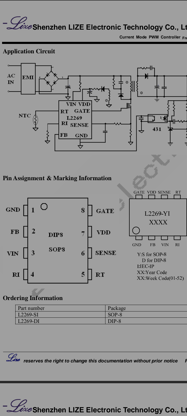

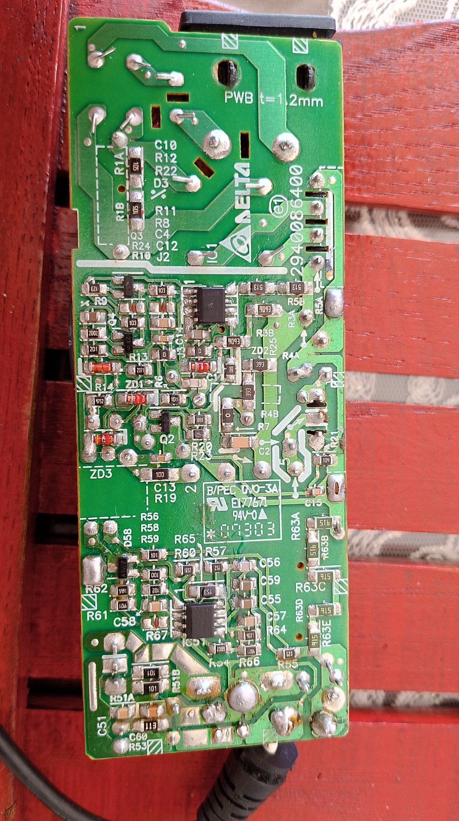

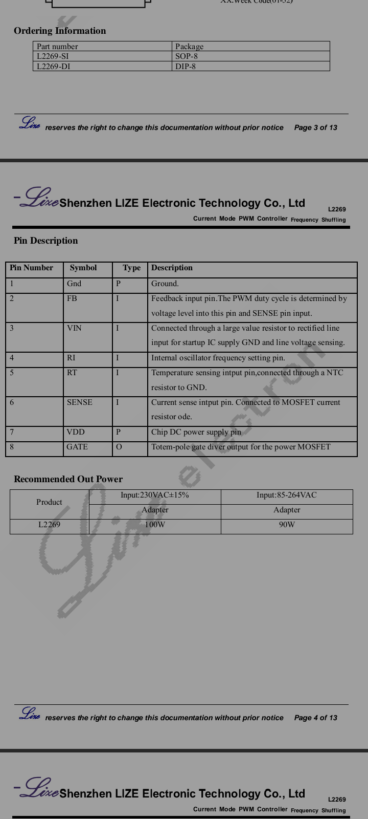

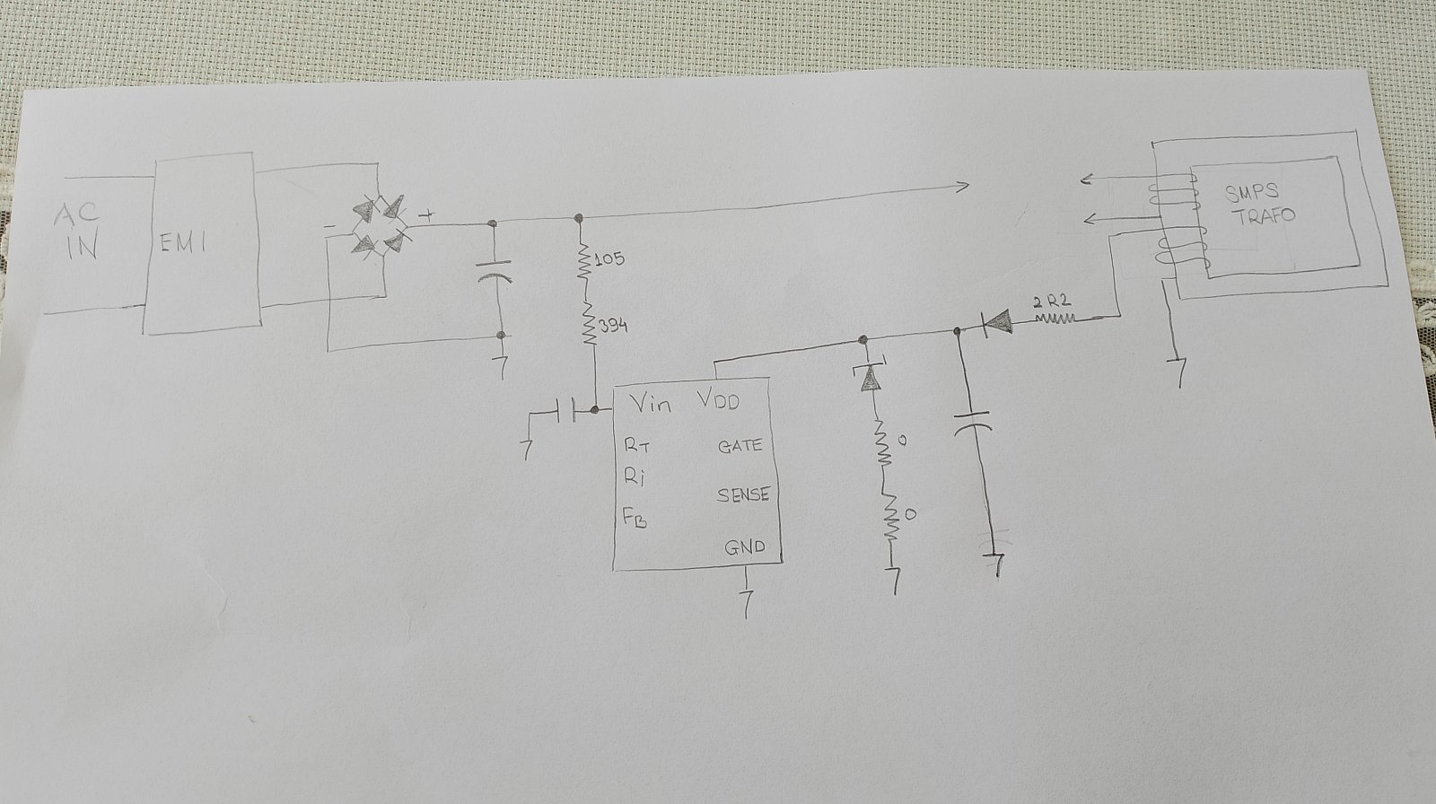

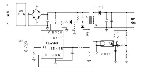

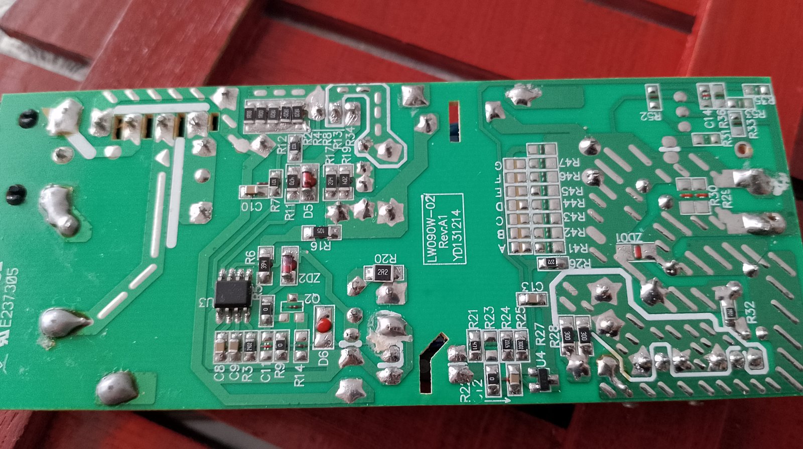

Arkadaşlar kolay gelsin . İyi tatiller . Evde daha önce bozulan laptop adaptörünü parçalayıp üzerinde çalışayım dedim . Karda evde hapis kaldık nasıl olsa , vakit bol . Sorularım şunlar cevap verebilecek arkadaşlara :
1- RT bağlantısı entegre üzerinde boşta . Ortada NTC yok . Bu büyük bir eksiklik değil mi ?
2- Benim cihazda Vın girişi bağlantısı dökümandakinden farklı . Hangisi doğru ?
3- VDD bağlantısında bende bir zener bağlı . Onunda diğer ucu - ye bağlı . Yine VDD ucuna bağlı bir normal diyot ona seri bağlı kondansatör ve kondansatörün bir ucu - devresinde .Yine dökümandan farklı bir bağlantı .
Bunların hepsi malzeme tasarrufu mu yoksa farklı dizaynlar mı ?
Cevap verecek arkadaş olursa şimdiden çok teşekkürler.
Edit 1 : Malesef atölye ve çalışma ortamımızda yok evde . Mutfak masası üzerinde hanımın tencere altlıkları üzerinde çalışıyorum gördüğünüz gibi :)
Edit 2 : Kendim çalıp kendim oynayayım . VDD nin döküman bağlantısında aslında smps trafo bağlantısı gösterilmiş . Uç tarafında nokta var . Yeni farkettim.

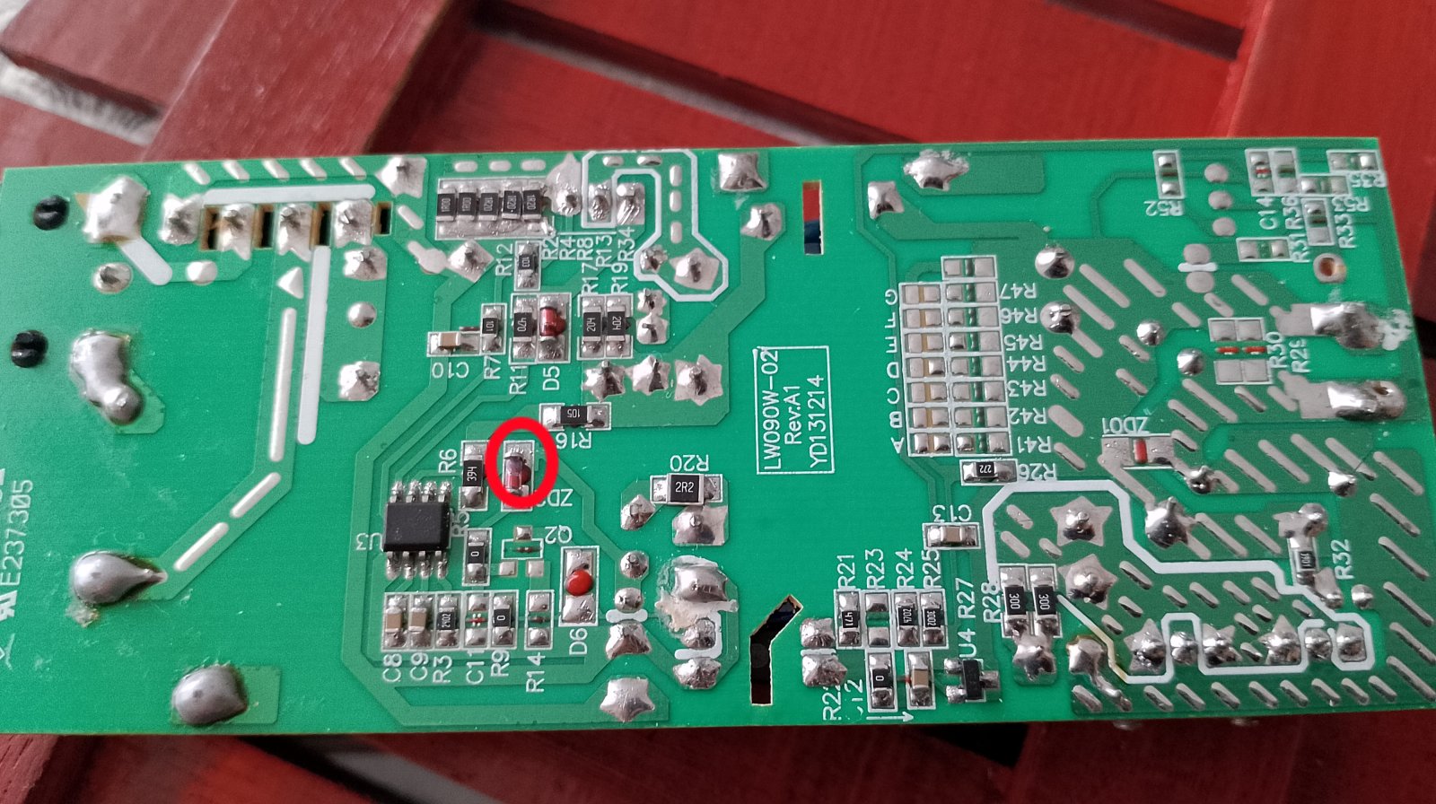

Elektronik bilgimi arttırmaya çalışıyorum hocam . Madem sizi yakaladım soru sormadan bırakmayayım .Mesela buradaki VDD girişindeki zenerin kaç voltluk olduğu nasıl anlaşılır . Hadi sağlam olsa dışarıda bir devre ile güç kaynağı ile gerilimi arttırarak devrilme geriliminden bulayım. Peki arızalı ise nasıl bulacağım . YouTube daki tamir videoların en mahrem konusu . Bu soruyu soranlara hemen cevap eğitim setlerimiz bık bık bık . Cevap yok .
VDD girişinde zener kullanılmaz. Hızlı diyot kullanılır.
FR107-UF4007 tipi hızlı diyot kullanılır.
Diyot ölçümü için > multimetre diyot konumunda; normal silisyum diyotlar 5XX lü değer gösterir.
Shottky diyotlar 2XX mv lu değer gösterir.
Farklı değer veya kısa devre alıyorsanız diyot arızalı dır.
SMPS devrelerde genel arıza türleri 2269 tipi pwm swiching entregreleri, mosfet veya kondansatör arızaları genel arıza tipleri dir.
Adaptörün onarımını yapmak isterseniz yardımcı olurum.

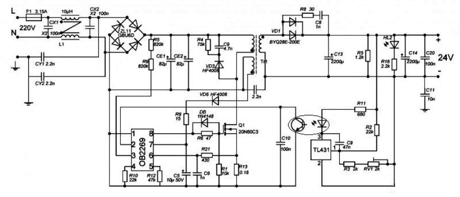

Zaten çizdiğim devreye bakarsanız VDD girişine paralel bağlı . Ben sabit voltaj beslemesi için olduğunu düşünmüştüm . Orijinal döküman devresinde zener yok .
Zaten çizdiğim devreye bakarsanız VDD girişine paralel bağlı . Ben sabit voltaj beslemesi için olduğunu düşünmüştüm . Orijinal döküman devresinde zener yok .Ekli dosyayı görüntüle 114449
evet oradaki zener TVS şeklinde kulanılmış. vdd beslemesinde yarım dalga doğrultma hızlı diyotu ayrıca vardır. Ani gerilim dalgalanmasına karşı kullanılmış.

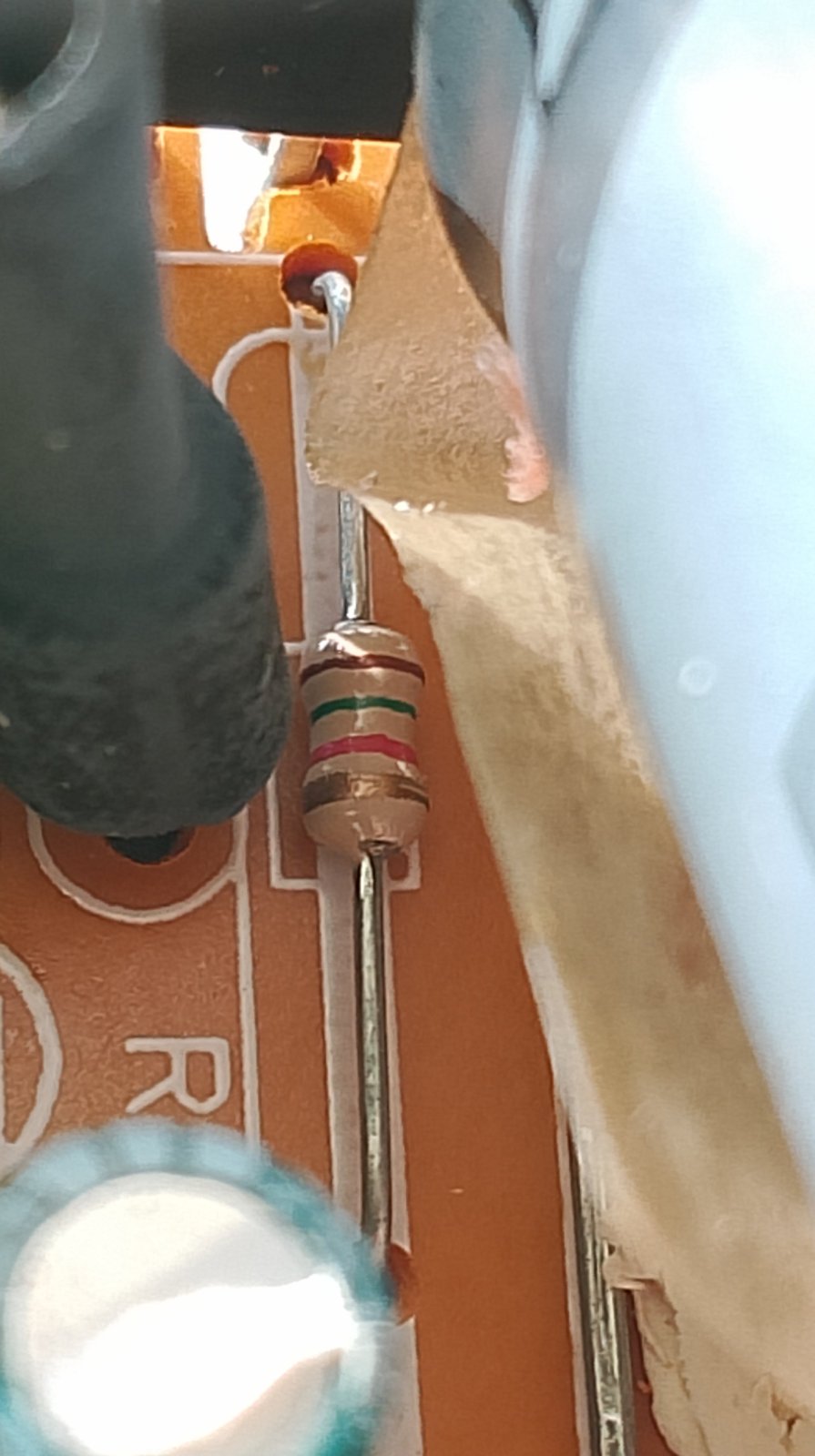

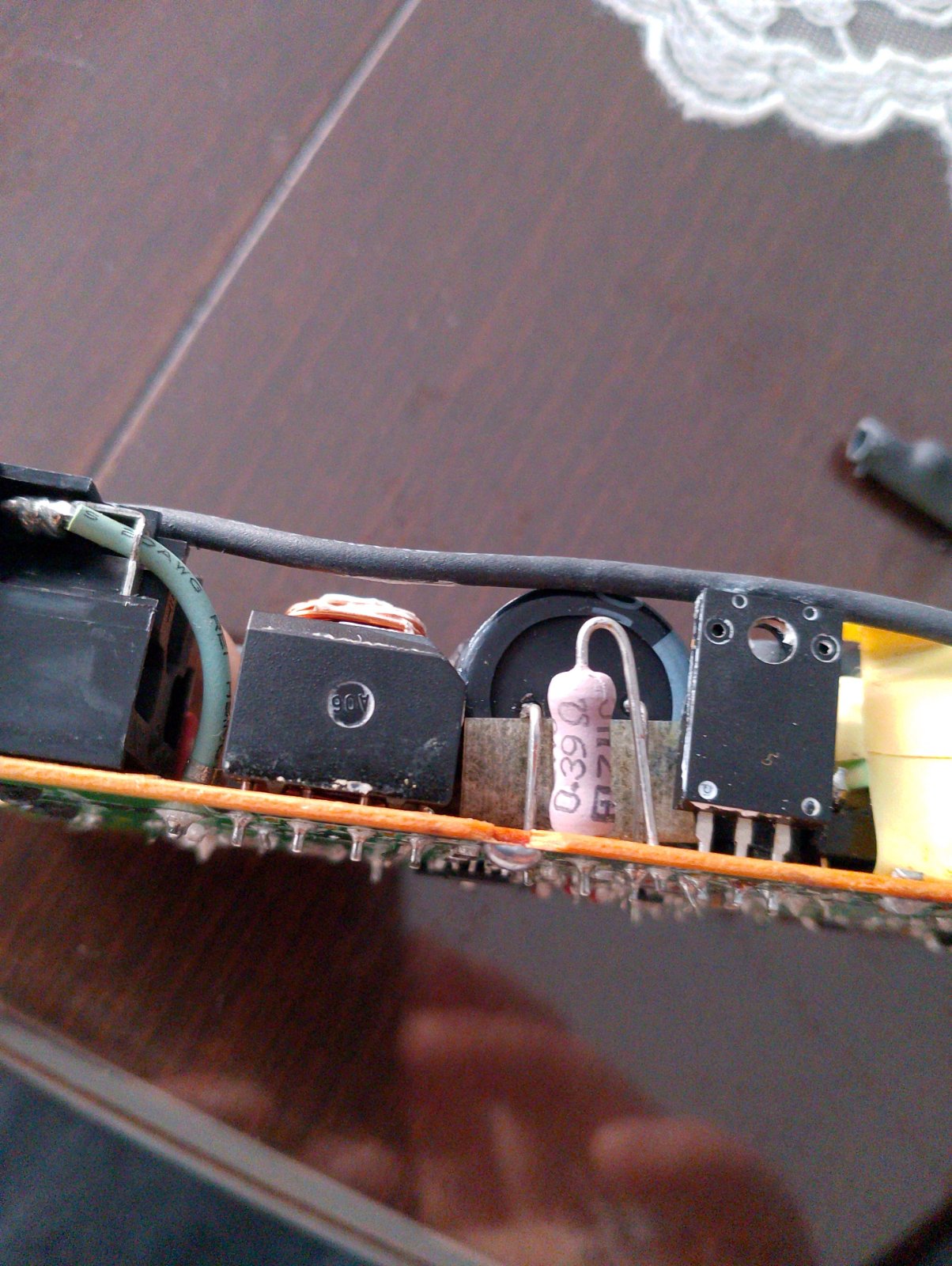

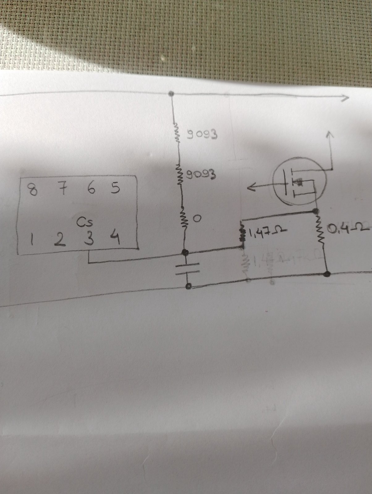

Bu da çalıştığım başka bir smps cihazı . Akım algılama devresi biraz değil dökümandan baya değişik .

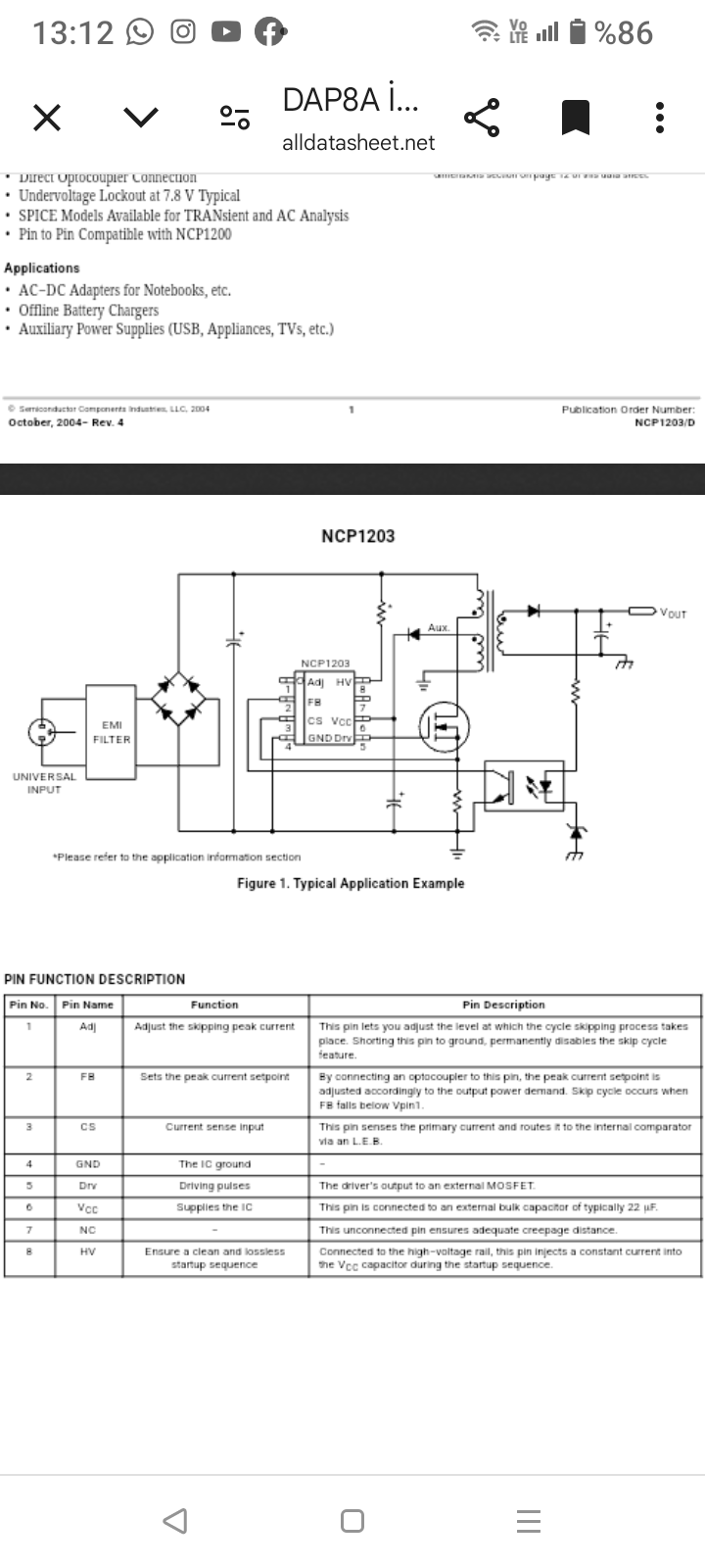

Üreticiler... Veri bilgisinde( dahasheet) der ki...
Ürettiğimiz entegre şema da gösterildiği gibi bağlantılar yapılırsa ve şu koşullar (vdd- cs- FB - gnd) sağlanırsa üretim amacına göre çalışır.
Tüm flyback topolojisi;
bu mimari tasarımı üzerine yapılır.
Sizin gözlemlediğimiz, şemadan farklı değişiklikler nedir?
Ürettiğimiz entegre şema da gösterildiği gibi bağlantılar yapılırsa ve şu koşullar (vdd- cs- FB - gnd) sağlanırsa böyle çalışır.
Orjinal dökümanda pwn entegresi akım algılama ucu ( Cs ) direk source bağlı . Benim devrede direnç ve kondansatörlü baya mükellef bir devre yapılmış ne hikmetse.
Olabilir, çıkıştaki stabiliteyi sağlamak için direnç kullanılmış olabilir.
Bu tasarımı değiştirmez.
