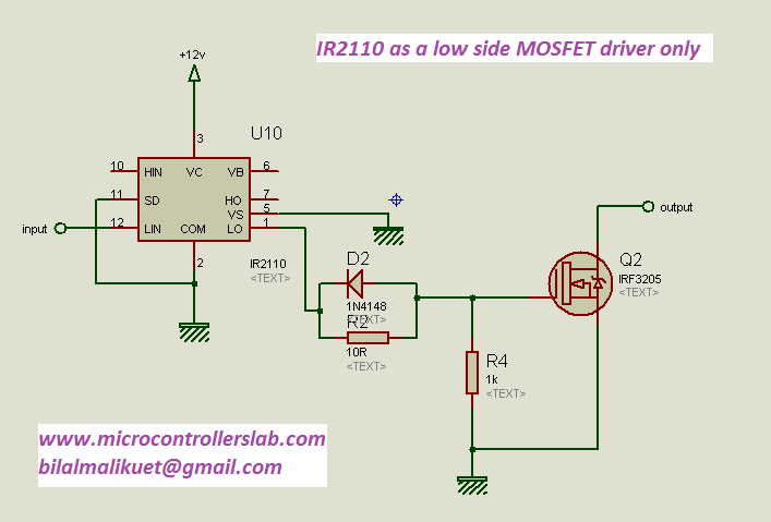

Peki mosfet i sürmek için hangi sürücüyü kullanacağıma nasıl karar veriyoruz?Mesela IR2101 var IR 2110 var daha da birçok entegre var neye göre karar vermem gerekiyor bunlara

Bu şemadada ir2210 ile low side mosfet sürülüyor.
Önemli olan mosfetin gate source kapasitörünü 10 volta şarz etmektir. Hızlı şarz edip deşarz edersen hızlı çalışır. Yavaş şarz deşarz edersen yavaş çalışır.
@kesmez usta açıklamaların için çok teşekkür ederim çok faydalı oldu.Peki son bir soru sorayım (Gerçi daha çok yolun başındayım neler sorarım daha :) )Ben son attığın sürücüye benzer IR2101 ile mosfeti sürmeye çalışıyorum.Peki burada gs kapasitörünü hızlı şarj-deşarj edeceğimi nasıl ayarlaycam kısacası anahtarlama hızını neye göre ayarlayacağım? Muhtemelen direnç kondansatör gibi bir yapı oluşturulacak da nasıl ?
Mosfet anahtarlama elemanı olarak kullanıldığında çok hızlı on off yapması istenir. Bunun için gate kapasitesini çok hızlı şarz ve daşarz etmek gerekir. Bunu yapmak için piyasada mosfet driverler bulunur. ir2101 150 - 250 ma ile şarz ve deşarz akımları sağlayabiliyor. Bu akımlar bile mosfetin gate kapasitesini sürmek için az gelebilir fakat yinede yeterlidir.
Kapasitör bildiğiniz gibi ilk gerilim verildiğinde maksimum akım çeker , şarz olduğunda akım sıfıra düşer. Burada bahsedilen 150 ma şarz dederken driverin verebileceği maksimum akım, 250 ma ise deşarz ederken çekebileceği maksimum akımdır. 1 amper veya 3 amper ile şarz deşarz eden driverlerda vardır.
Dikkat edilmesi gereken diğer nokta mosfet gate kapasitesidir. Bu kapasitenin değeri mosfetten mosfete değişmektedir. ortalama 2 nF civarıdır. Daha düşük kapasiteli mosfet kullanılırsa bu kapasiteyi şarz ve deşarz etmek daha kısa sürecek ve mosfet daha ideal şartlarda çalışabilecektir.
