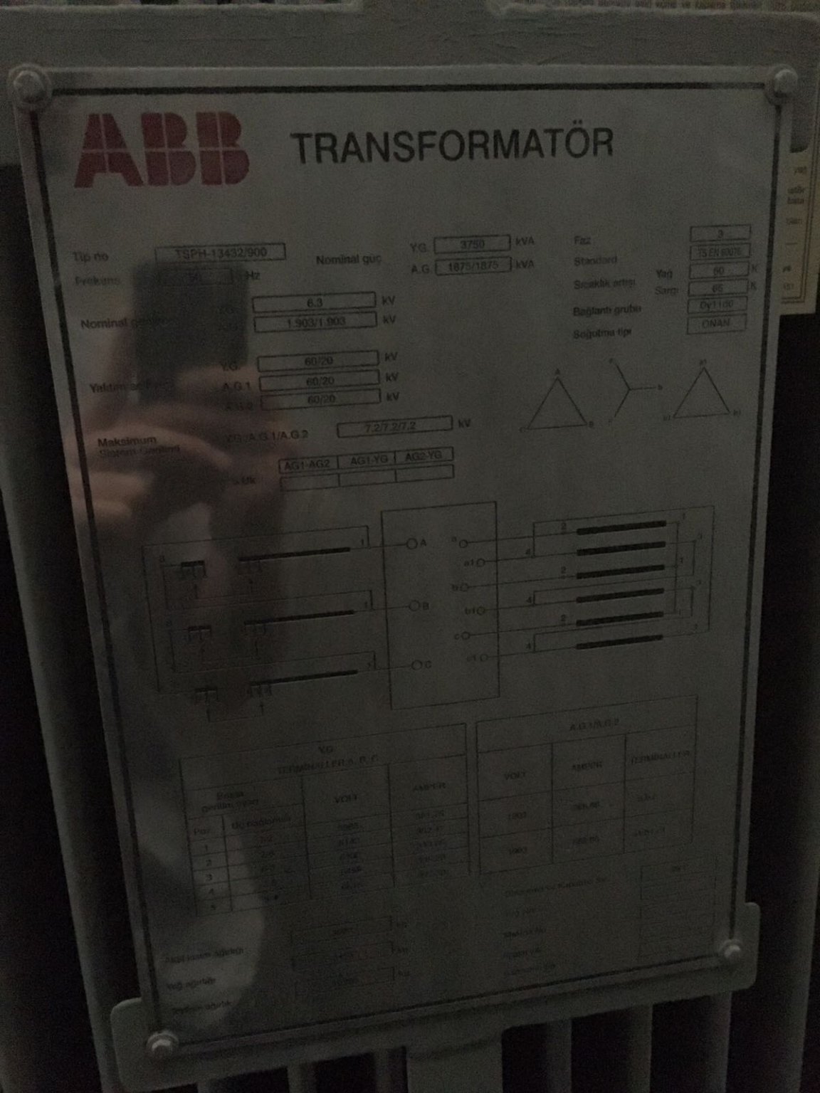

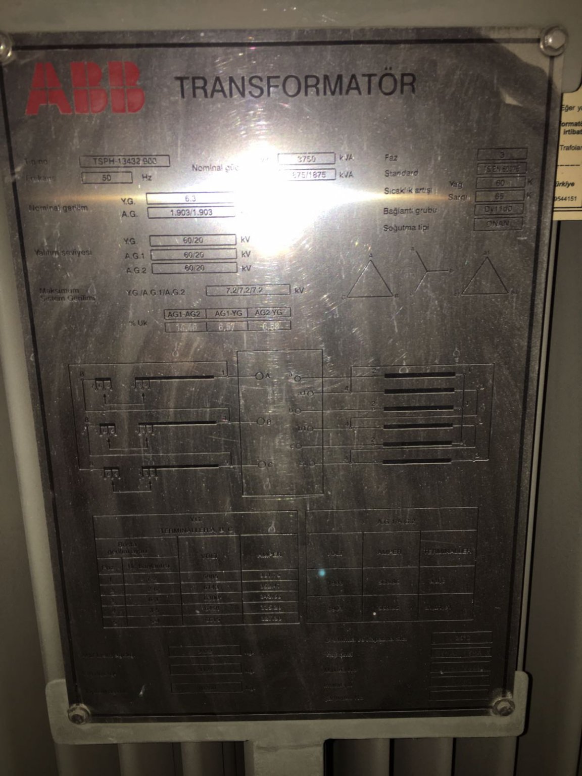

6300 volttan 400 v indirici bir trafo frekans konventörlerini besliyor. Bunlarda bilgileri
Ekli dosyayı görüntüle 40079 Ekli dosyayı görüntüle 40080
Etiket bilgileri söylediğiniz gibi değil . 6.3 kV primere 1.9 kV sekonder gerilimi olan lokal bir uygulamada kullanılan standart dışı bir transformatör . Bulunduğu sisteme ait elektrik planlarını görmeden bu trafo şu için şöyledir demek ramazan topu gibi atmak olur .
