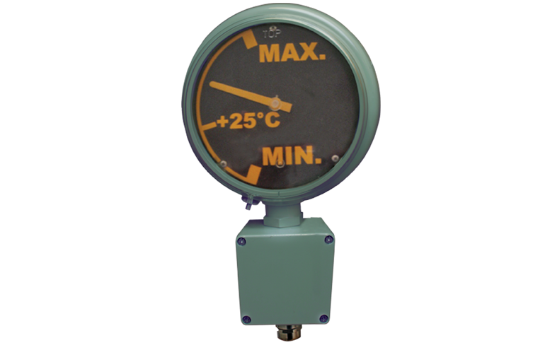

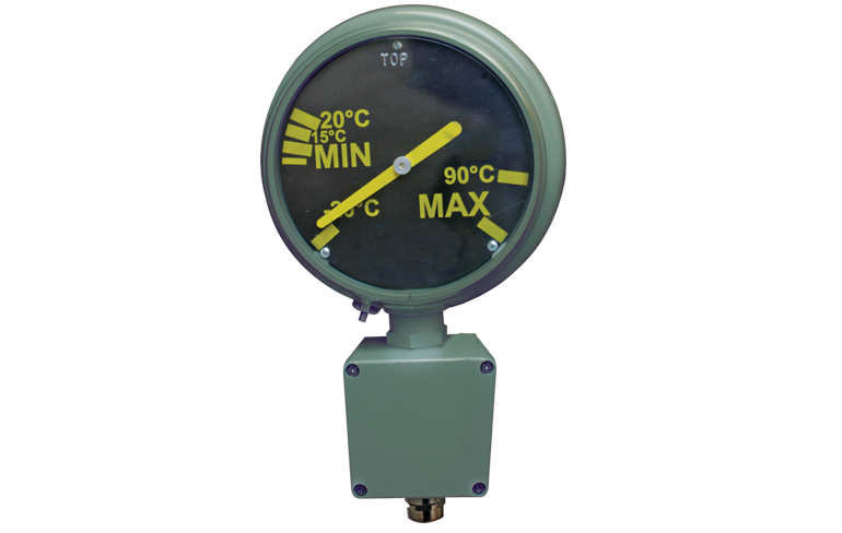

arkadaşlar trafodaki yağ seviyesi trafonun neresine ulaştığında sorunlar ortaya çıkar
Tüm nüve yağ içerisinde olmalıdır.Aksi takdirde,sıcaklığı atamayacağından,uzun vadede sorun olur.Yağlı
trafolarda,tank üzerindeki yağ seviyesinden takip edilmelidir.
Ceyran 21 trafonun üzerinde (yan üst) göstergesi ve sevıye bilgi işaretleri var. Yanılmıyorsam %75_80 kadarı azalınca yağ verilmelidir.
Peki 400 kva ve altinda ki trafolarda bu seviye gostergelerinden yok. Varsayalim ki hermetik 400kva trafo icin ust kapakta herhangi bir kontrol elemani yok ise bu yag seviyesi nasil kontrol edilecek. Trafo sicaklikta nasil acacak hermetik role yokki uzerinde. Bilgisi olan varmi arkadaslar.
