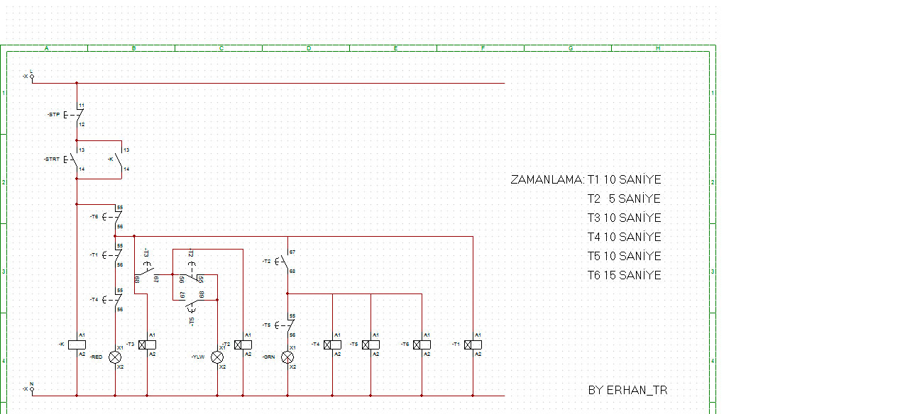

10 sn kırmızı 5 sn sarı 10 sn yeşil ardından 5 sn sarı ve 10 sn kırmızı yanacak şekilde trafik lambası kumanda ve güç deversi yardım ederseniz cok sevirnirim
Şema ve simülasyon dosyası... Simülasyonu çalıştırmak için CADE SİMU V3 programını yükleyiniz.

Erhan bey,
Çiziminiz de zaman röleleri klasik tip kullanılacak ise, T2 ve T5 zaman rölelerinin normalde açık ve kapalı kontaklarını birbirinden bağımsız olarak kullanmışsınız.
Oysa pnömatik ve özel zaman röleleri hariç, klasik zaman röleleri enversör tip kontak yapısına sahiptir.
Simülasyon programında çalışıyor gözükse de, klasik zaman rölesi kullanıldığında, çizim uygulamada istenilen çalışmayı gerçekleştirmez.

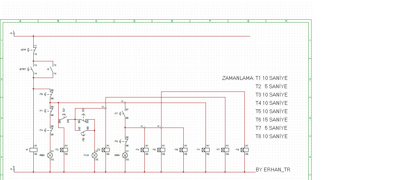

Teşekkür ederim Mesut bey.
Gereksinim duyan, talepte bulunan arkadaşların detay konularda yeterli bilgi sahibi olduklarından varsayımla; Çizimlerde genellikle, daha çok devrenin mantığına dikkat etmeye çalışıyorum.
Dikkatli uyarı ve değerli gözlemlerinizden ötürü tekrar teşekkürler.
Devrenin editlenmiş son halidir.
