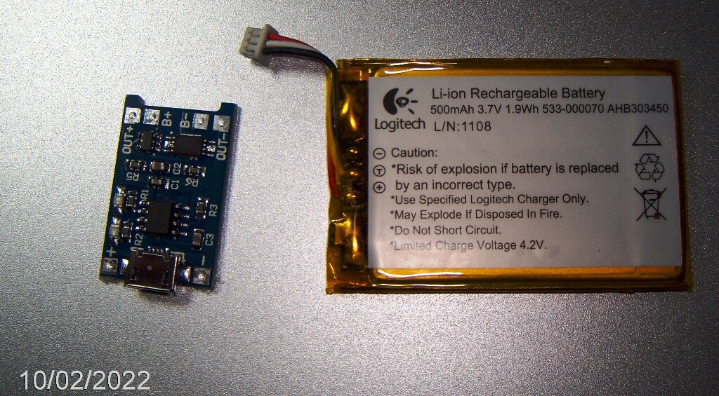

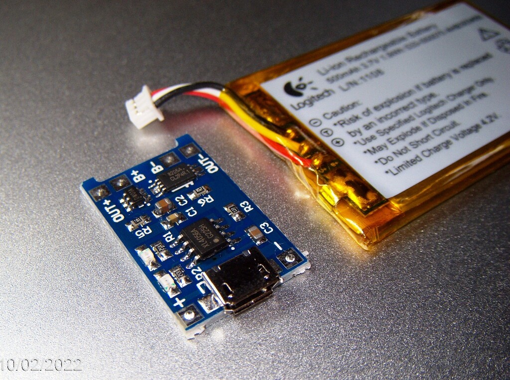

Değerli forum arkadaşlarım tp4056-lityum-pil-sarj-devresi ile resimdeki Lipo pili şarj edebilirmiyiz ?
Lipo pilin minik ön koruma devresini çıkartmamız gerekirmi ?
Şarj edebilirsiniz. Koruma devrsini çıkartmanız gerekmeyecektir ancak çıkartmak istersenizde çıkartabilirsiniz.
TP 4056 devresi 1 amper şarj akımına sahip oluyor bence akımını düşürmenize gerek var pil 1 amper ile şarj olmayı destekliyorsa sorunsuz kullanabilirsin
