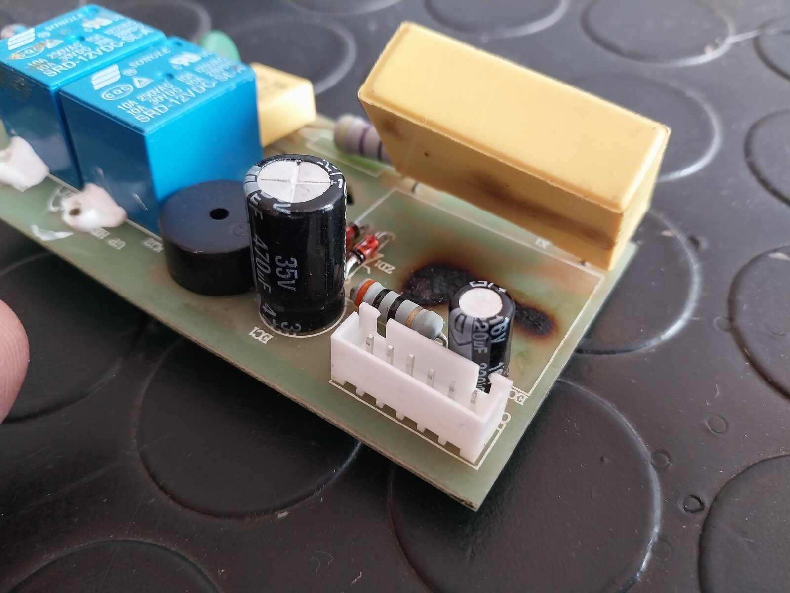

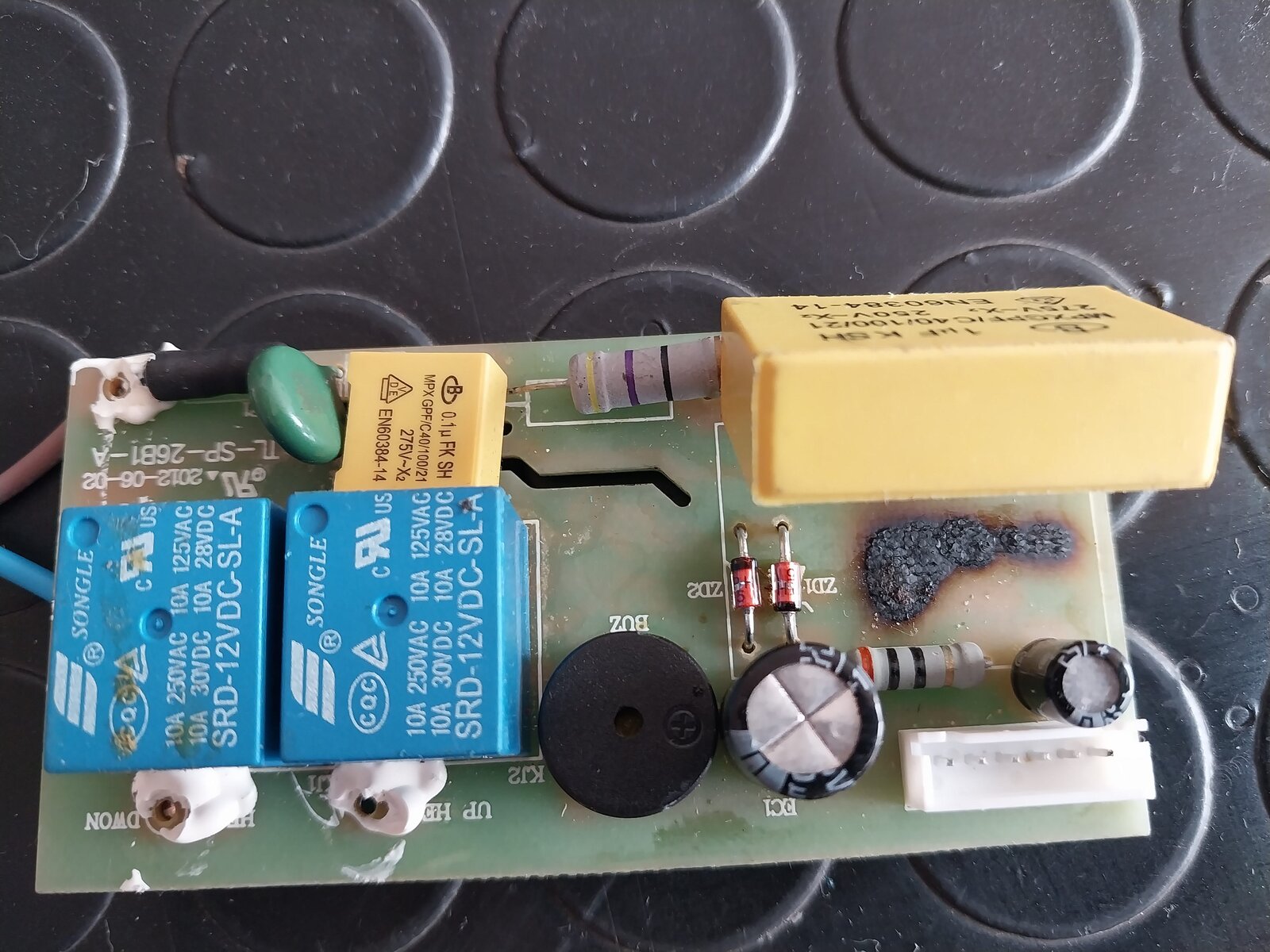

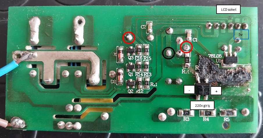

Selamlar,
Elimde Fakir marka 1800w lcd ekranlı bir tost makinesi var kartı yanmış. Köprü diyodun çıkışında 200v dc normal çıkıyor. Ancak "-" voltaj doğrudan R10 (smd 512) ye gidiyor görünüyor her ne kadar yol yanmış olsada. Ancak "+" voltaj hattı üzerine pek belli olmasa da dört adet smd direnç varmış ve bunlar tamamen uçmuşlar. Şimdi kırmızı halka "+" siyah halka "-" olacak şekilde devrede işaretlediğim yerlere harici bir güç kaynağı ile dc 10.5v verdiğim zaman arka kısımdaki röleler yada ekran falan sorunsuz çalışıyor lcd soketinin ilk iki soketinden de 5v çıkıyor. Ayrıca devre çalışır halde bu şekilde 0.5 amper civarı akım çekiyor. Devrenin arka kısmındaki 15v zener diyotlar bana geldiğinde kesmişti değiştirdim. Şimdi asıl sorum ise yanan smd dirençleri nasıl hesaplayabilirim?
Gerilim bölücü devre yaptım ancak "-" hattıda doğrudan kullanmak yerine gerilim bölücü devreye girdiğim için
ya dirençlerim çok ısınıyor yada voltajı devreye verir vermez 7805 e girmesi gereken min 8 v değerinin de
altına düştüğü için de kartım çalışmıyor.
Değerli yardımlarınızı bekliyorum...

Öncelikle kart üzerindeki tüm malzemeleri ölçmelisiniz.
Arızalı değeri değişen ne varsa yeni parça ile değişecek
Ölçülmeyen hiç bir malzeme kalmasın
Yanık bölgedeki karalığı temizleyin.
Devrenin bağlantı yollarını net ortaya çıkartın.
Kartın Alt ve üst kısmının net resmini ekleyin.
Gerilim bölücü SMD dirençler için şimdilik kalsın.
Herhalde snubber devresi gibi çalışıyor.
Acil değil
Kart normal çalıştırılırsa bu kısma sonra bakılır
10.5v devreye enerji verdiğiniz de devre çalışıyor yazmışsınız.
Devreye 12 v DC verin
Röleler 12 v DC ile çalışıyor.
Sorunsuz çalışacaktır. Testi yapın
Sonucu yazın.
Sonrasına bakılır
PCBler bu şekilde hasar aldığında iletkenlik gösterebiliyor, Bu videonun sonunda olduğu gibi.
Tekrar selamlar,
Devrenin tamamını bi kağıda geçirdim ve voltaj düşümünü tüm elemanları dikkate alarak tekrardan hesapladım. Muhsin arkadaşımızın yazdığı gibi yanmış smd dirençler devrede Snubber olarak çalışıyor. Sonra yük durumunuda göze alarak köprü diyodun "-" çıkışını doğrudan siyah halka ile işaretli yere bağladım. "+" çıkışını da sağdaki kırmızı işaretli halkanın olduğu yere doğrudan bağladım. Voltaj bu şekilde zaten köprünün çıkışında 35v a kadar düşüyor zaten. Bununda röle tarafına zarar vermemesi için yine köprü diyodun "+" çıkışından araya 1k 1/4w direnç attım doğrudan sol üstteki diğer kırmızı halka ile işaretli yere vermeden 18v seviyesine, bağlantı yapınca da 12v seviyesine geldi voltaj ve orası da çalışmış oldu. Makineyi toparladım sorunsuz çalıştı.
Teşekkürler..
