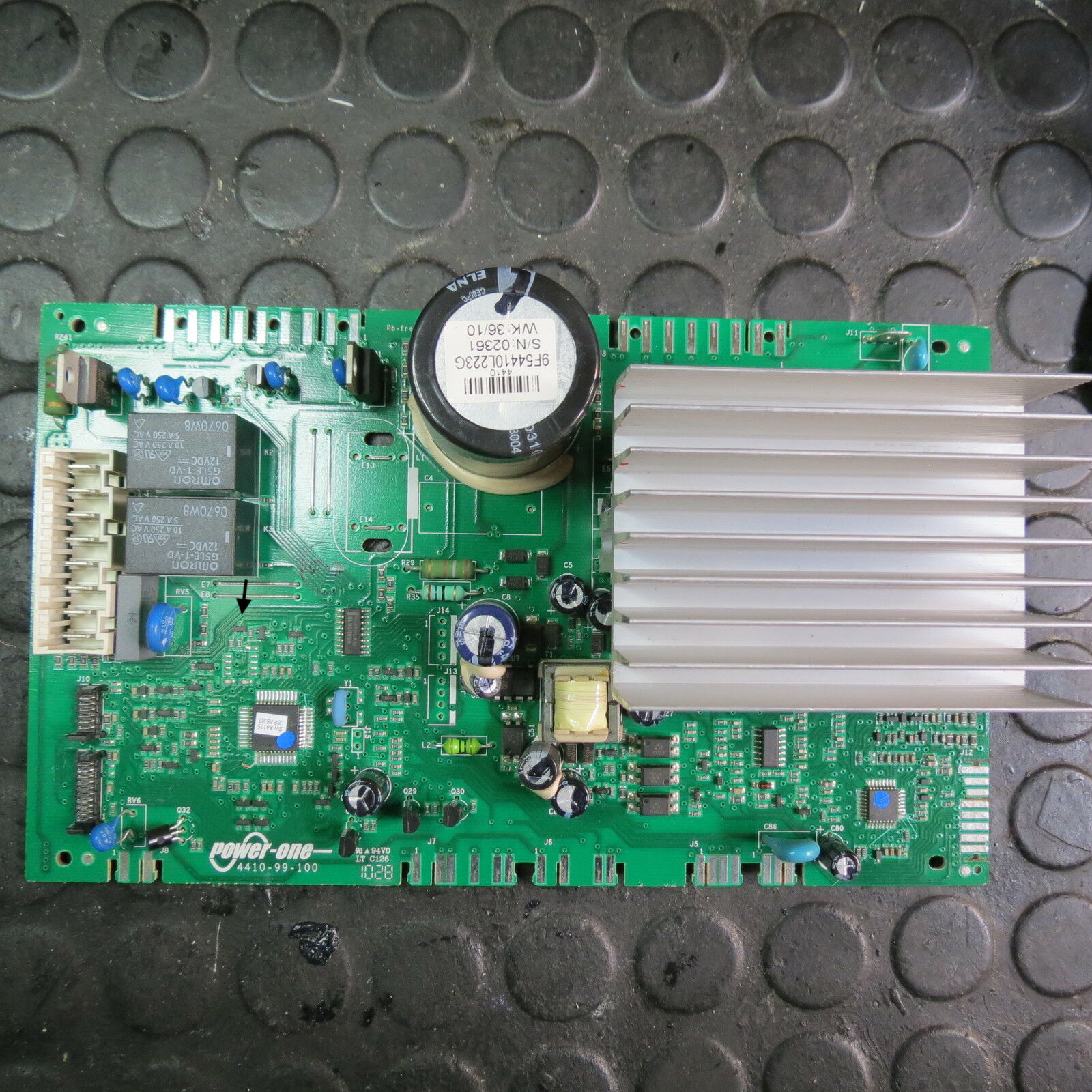

Merhaba,

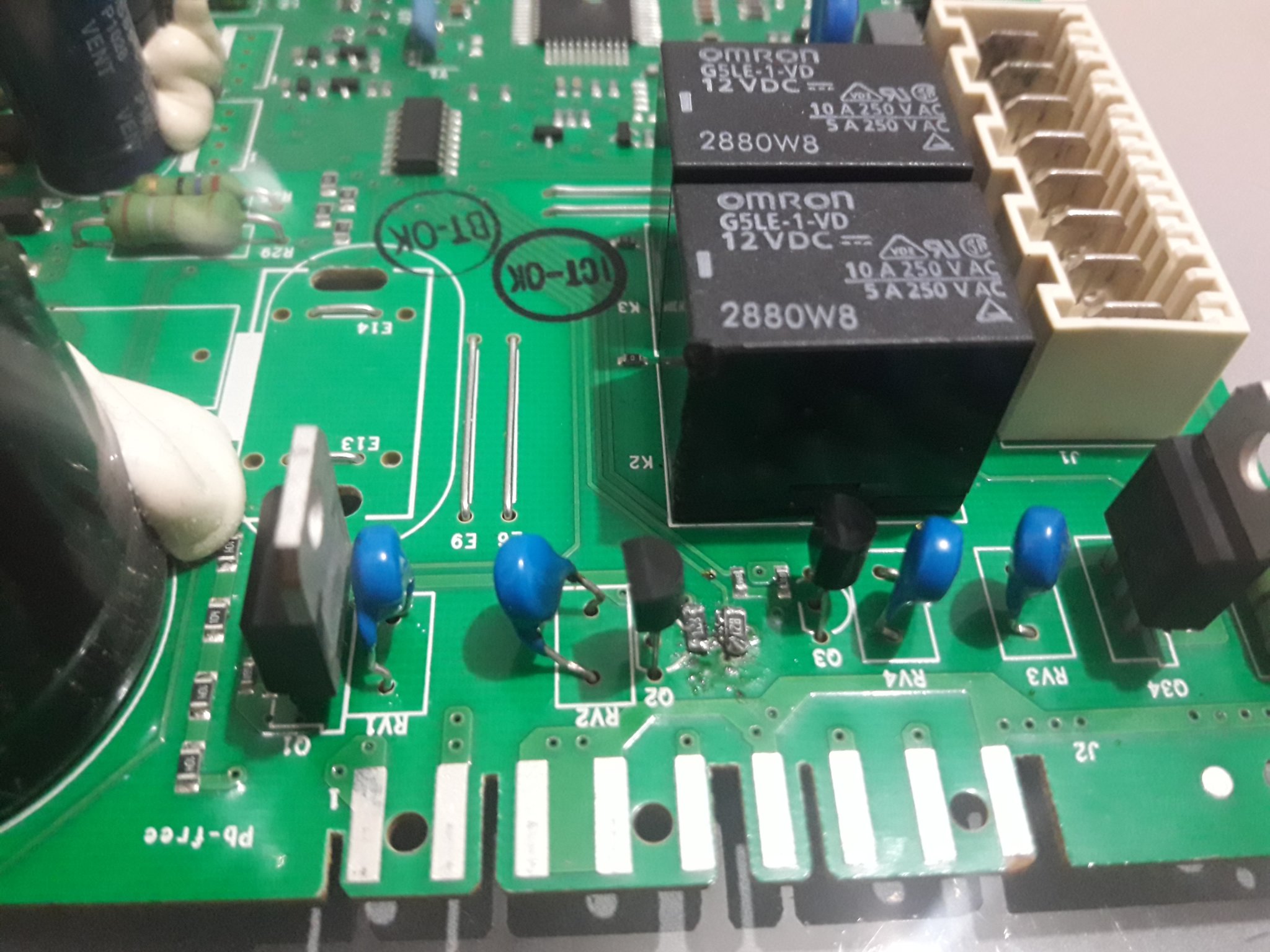

Hoover PG9646 30s çamaşır makinesinin elektronik kartını tamir etmeye çalışıyorum. 2 sorun var 1. sorunu tespit ettim sadece düşen parçayı tespit etmek kaldı. 2. sorunu en alta yazacağım. 1. sorunda son adımda olduğum için bu sorun daha öncelikli.
Kart üzerinde Z0103 kodlu triac patlamış. 2 smd direnç bir de 3 bacaklı smd eleman düşmüş. Bu triyakın gate ucu ile besleme ucu 10k ohm direnç ile birbirine bağlı. Gate uçlarında ise 820 ohm direnç var. Bu 10k ohm ve 820 ohm dirençleri diğer triyaklardakinin aynısı olduğunu varsayıp aynılarını elektronikçiden alıp lehimledik.
Yük ucu ise su boşaltma motoruna bağlı. Gate ucunun işlemciye bağlantısını yapan 3 bacaklı smd parça düşmüş. Diğer triyaklardan kopya çekemiyorum çünkü bir tek bu triyak işlemciye farklı bağlanmış. Diğer triyakların tamamının gate ucu 820 ohm direnç ile ULN2003 entegresinin out pinlerine bağlı. ULN2003 beslemesi 25V bir kondansatörden geliyor. Bu entegrenin input pinlerinin ise bazıları doğrudan işlemciye, bazıları ise direnç kondansatör 3 bacaklı smd eleman üzerinden geçtikten sonra işlemciye bağlı. Bizim patlayan triyak ise ULN2003 üzerinden geçmeden sadece 3 bacaklı smd üzerinden ve dirençlerden geçerek işlemci pinine bağlı. Bu üç bacaklı smd elemanın düşmüş olduğunu tahmin edip kartın aynısının fotoğrafını bularak emin oldum.
Olması gerekeni anlamak için mikroişlemci ile triac sürme ile alakalı zero cross detecting işlemi için şöyle bir anlatım buldum. https://microchipdeveloper.com/8bit:zcd#toc10
Anladığım mikroişlemci tetikleme için voltajı dijital pwm olarak veriyor olabilir bu bağlı pinden. Ancak nasıl pwm ölçülür bilmiyorum.
İşlemci Atmega644PV

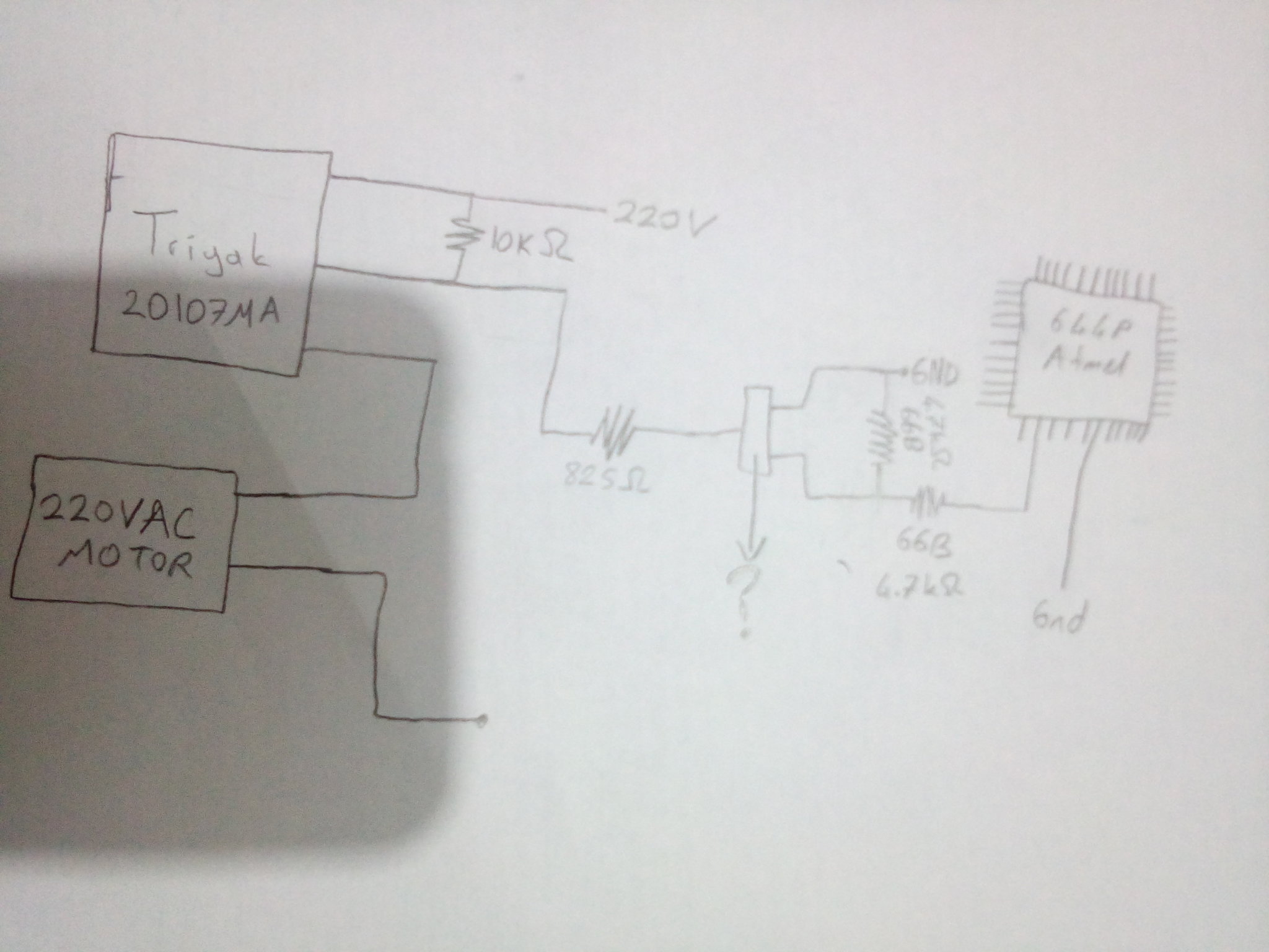

İsmini aradığım üç bacaklı smd şu şekilde:
Bunun 2 ayaklı taraftaki sağdaki ayağı GND'ye bağlı. İşlemcinin ve ULN2003'ün kullandığı GND. Kafa tarafı triyakın gate ucuna bağlı. Diğer uç 2 küçük eleman üzerinden işlemci pinine gidiyor. Bu elamanı internetten bulduğum fotoğrafta ok işareti ile gösterdim. Bizim bozuk kartımızın detaylı fotoğraflarını da aşağıda paylaşıyorum.
Bahsettiğim kayıp elemanı ? olarak adlandırarak bir şema çizdim.

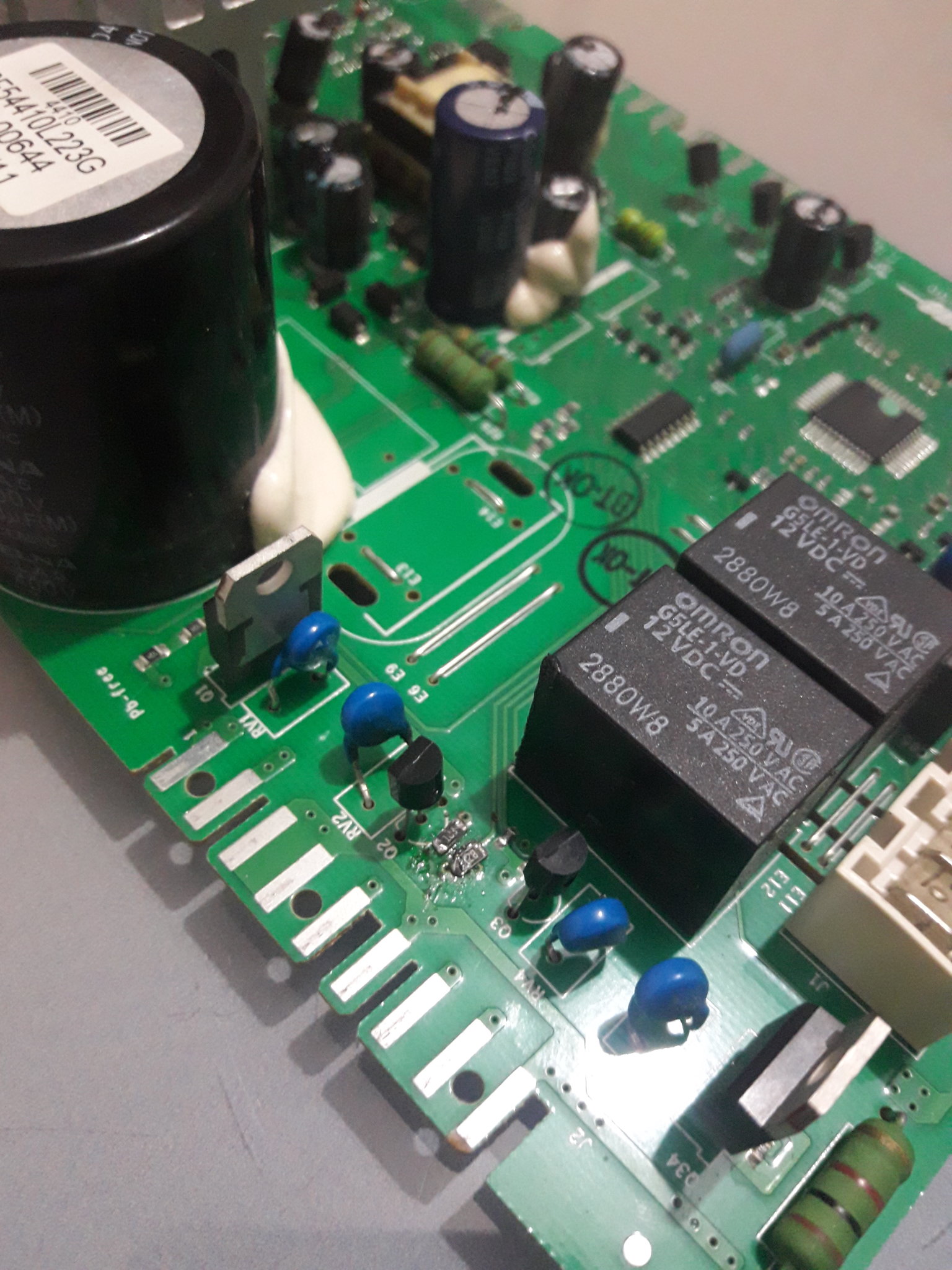

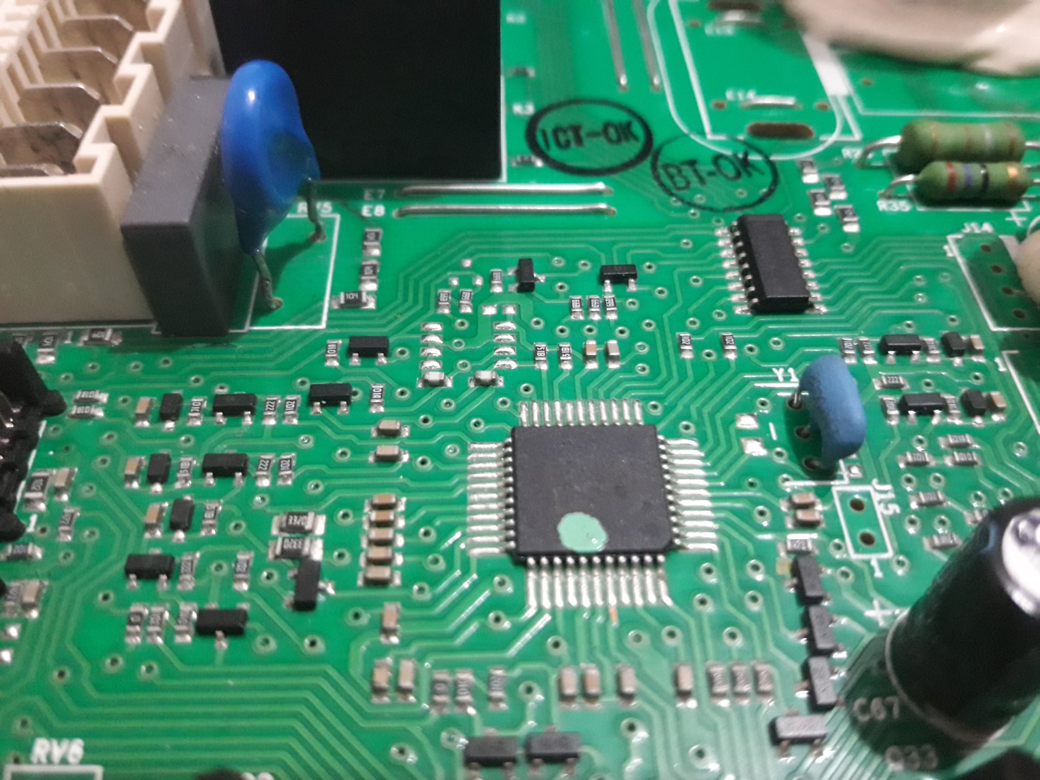

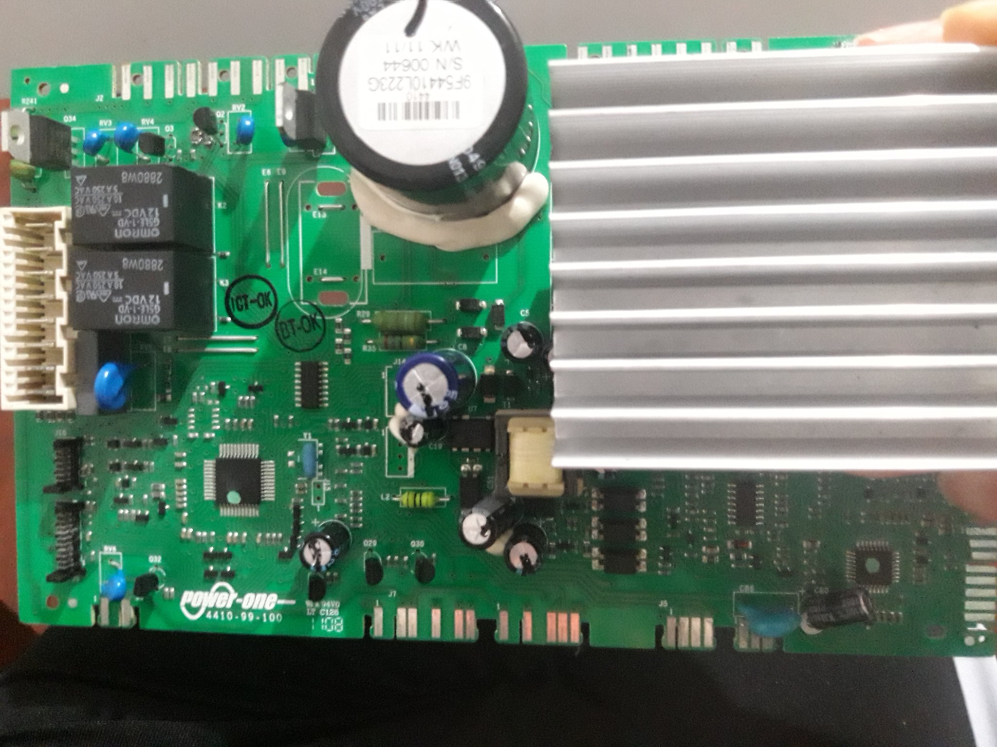

Elimizdeki kart: Ekte daha fazla fotoğrafı var. Bu aşağıdaki fotoğrafta o elemanın olmadığı net olarak görülüyor. Fotoğrafta direk göremezseniz tarif; 2 tane paralel telin altında, işlemcinin sol üst köşesinin üstünde.

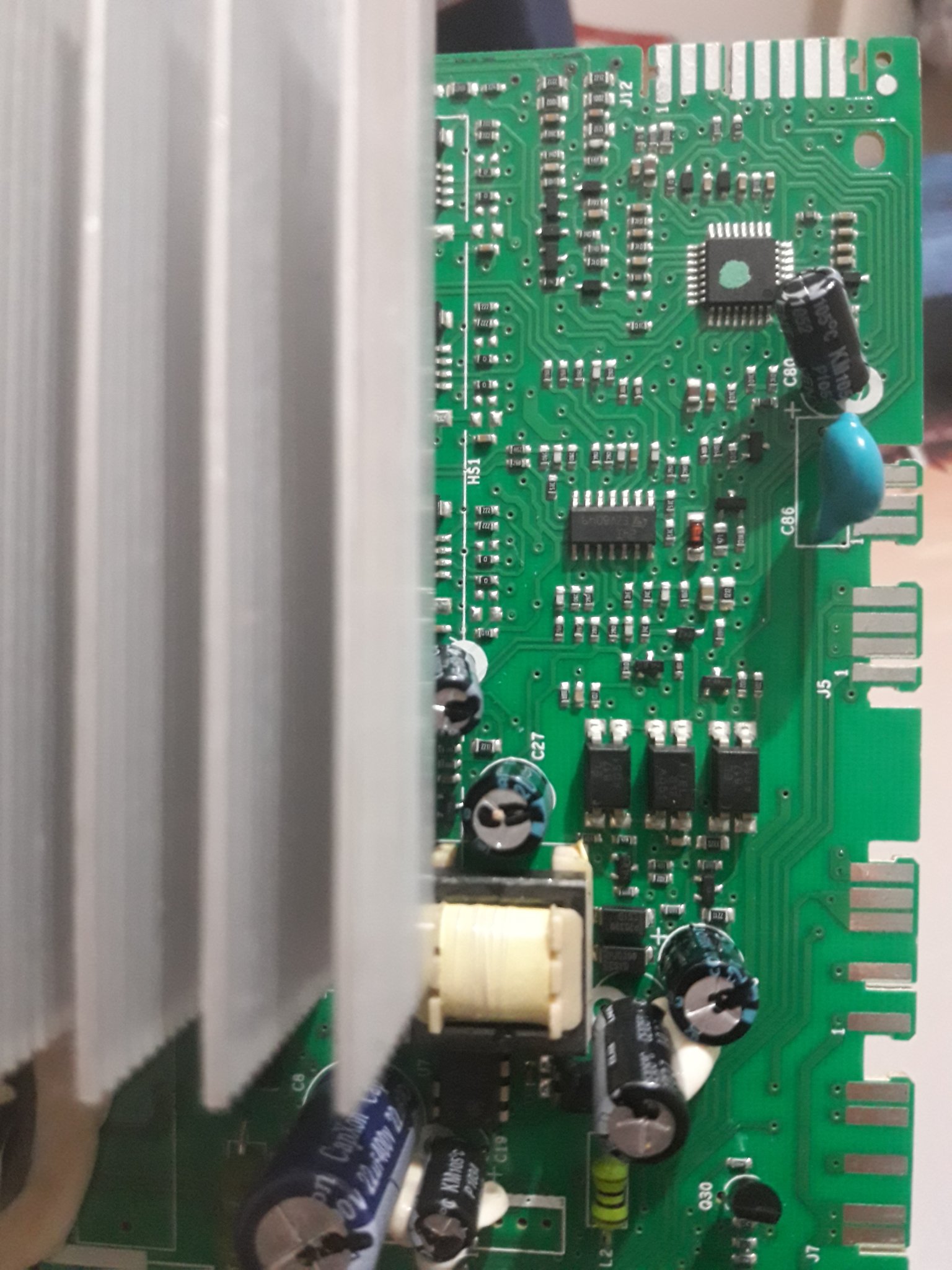

2. Sorun: Kontrol panelindeki program seçen tuşlar ve seçili programı gösteren ledler. Bu ledlerin aktif olmayanlarının bazıları kısık şekilde parlaklığı değişerek yanıyor. Bazı tuşlarda A tuşuna basınca B tuşu algılıyor. Başlat tuşuna bastığımda pamuklu tuşu basılıyor. Bu sorun makineyi 2 gün çalıştırmayınca düzelmiş olabiliyor. Ancak açtıktan 5 dk sonra yine bozuluyor. Kontrol kartının tuşlarını ve ledlerini ayrı ayrı diyot kademesinde ölçtüğümde herhangi bir soruna rastlamadım. Sorun yine bu resmini paylaştığım kontrol kartından oluyor gibi. Ayrıca makine içinde silindir şeklinde bir filtre ve kare şeklinde 2 uçlu ne olduğunu bilmediğim 2 büyük eleman var. Kontrol kartı bağlantısı 10 pinli. 1 tanesi GND. Bu sorunu ne şekilde tespit edebilirim? Büyük kondansatör üzerinde 400V yazıyor. Çalışırken ölçtüğümde 650V ölçüyor. Bu bir problem mi?
