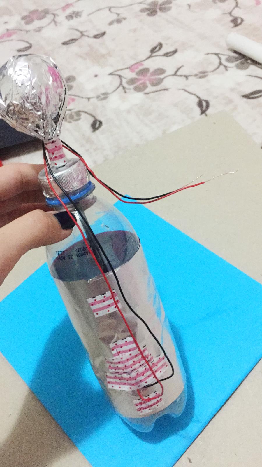

Kabloları topuza değdirdiğimizde elektrik meydana gelmesini istiyoruz bunun için ne yapmalıyım.
Not:Topuzdaki folyonun içinde pin pon topu var ve çivi ile şişenin içine ilerliyo
Tuzlu su doldursam işe yararmı
https://www.nedir.com/leyden-şişesi
Önce Leyden kavanozunu veya şişesini (Leyden jar) statik elektrik üreten bir kaynaktan gelen kabloyla, bu üst topuzuna değdirip şarj ederek onu doldurmanız gerekir. Tam şarj olup dolduktan sonra ayni elektrolitik kondansatörlerdeki gibi statik elektrik ancak o zaman bu şişe içinde birikebilir.
https://turkish.alibaba.com/product...city-generator-electrostatic-60230274487.html wimshurst statik elektrik makinesi bu Leyden şisesine yüklenecek olan elektriği size sağlayabilir. Ancak alternatif statik elektrik üreten başka kaynakları da netten araştırıp bulabilirsiniz. Tuzlu su değil de yarısına kadar su veya civayla dolu şeklinde asıl (ilk olarak) yapılanında geçmektedir.
Bu topuza değip onu şarj edecek olan kaynak, yünlü bir kumaşa izole eldivenli (yalıtkan) bir elle tutulup hızla sürtülen ebonit veya cam çubuklar (Birisi - diğeri + yükleri bu sürtünmeyle üretir) olabilir. Bu şekilde fasılarla statik elektrik Leyden şişesine biraz zahmetli olsa da yine depolanabilir, alternatif fikri vermem gerekirse. Kolay gelsin.

Teşekkür ederim ilginiz için
