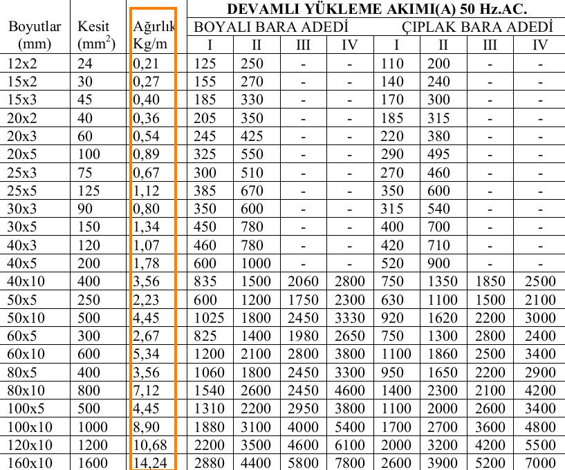

Arkadaşlar,
Topraklama ve paratoner için keşif hesabı yapıyorum. Elimdeki örnek keşifte '115 gr kaynak tozuna kadar termokaynak eki' diye bir ifade var bunun adedini neye göre hesaplayacağım. Bir de ' Bakır bara temin ve montajı' kg cinsinden istiyor. Bunu kg a nasıl çevireceğim. Şimdiden teşekkürler...
    162.1 KB · Görüntüleme: 95
