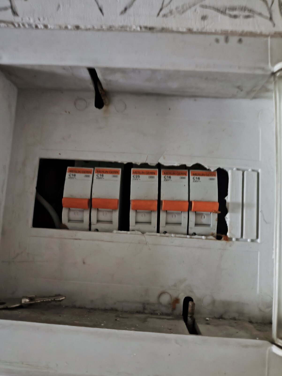

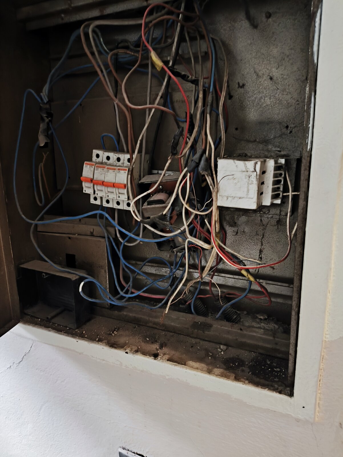

İyi günler arkadaşlar. Oturduğum kiralık evin sadece mutfağında topraklama var. Yalnızca kombinin yanındaki prizde. Kombi için gücü de prizi söküp bağlamışlar sonra prizi yerine takmışlar. Diğer odalara ya da sadece bilgisayar olan odaya topraklama çekebilir miyim? 13. Nesil bilgisayar topluyorum ama korkuyorum. Ups alıp kombinin olduğu prize taksam diyorum. Bu kez prize aşırı yüklenip kablo erir diye korkuyorum. Yardımcı olursanız sevinirim. Teşekkürler.

Bilgilendirme için teşekkürler. Toprak olan prizi ölçtüğümde değerler 3.3 v çıktı. Bu iyi mi?
Bu arada sanırım KAR yok. Ev içindeki ve dışındaki panonun fotosu.
Muhtemelen evden taşınmam gerekecek. Bu evde sağlam eşya kalmayacak gibi. 1 senede 2 kez bulaşık Makinesinin parçasını değiştirdim. Adını hatırlamıyorum.
