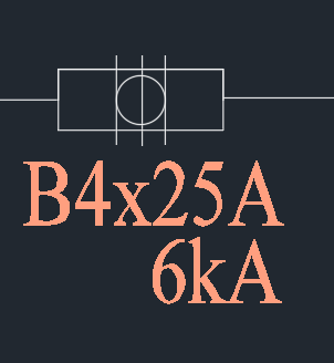

Arkadaşlar merhaba projemi inceledigimde tmş sembolünün üzerindeki oklar neyi temsil ediyor bir de bazilarinda 2 ok bazilarinda 1 ok var aralarindaki fark nedir interneti araştırdım bulamadim cevabi yardimci olursaniz sevinirim.

Minyatür devre kesicien mi bahsettiniz acaba ? 3 çizgi 3 faz 1 çizgi 1 faz olarak gösterilmekte projede. Daha detaylandırabilir misiniz çünkü kimse bir şey anlamayacak bence.
Önce sembolü görmek gerekiyor. Okların gerisinde kare veya üçgen tik işareti varsa ; kare olan termik korumayı, üçgen olan manyetik korumayı ifade eder.

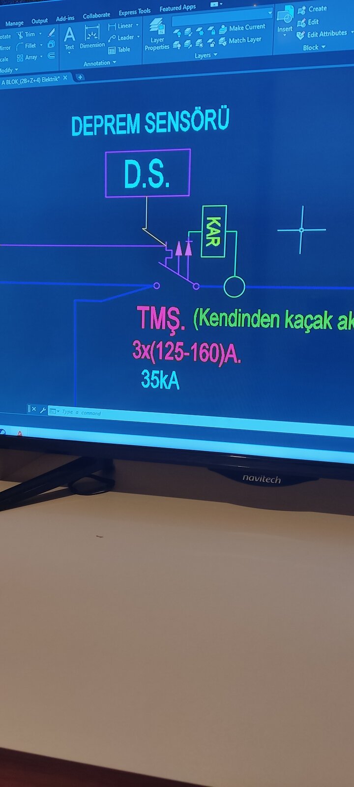

abiciğim ok olmaz o semboller şunlardır
1 - ok bu onun anahtar vazifeside yapabildiğini gösteriri
2- okun üzerinde termik işareti bu aynı zamanda akıma göre kesme yapabilir işareti
2si birden olursa termik manyetik şalter olur
3 daire içerisinde m işareti bu onun motorlu olduğunu gösteriri
3ü varsa ok üzerinde termik işareti ve motor bu onun termik manyetik motorlu şalter olduğunu gösteriri
4- eğer kare içinde + varsa yani işaretler kareden öçıkıyorsa bu onun kompakt olduğunu herşeyin içinde olduğunu gösteriri
5- eğer motor ayrıca tek dairede duruyorsa çizimde bu motorum tmşye daha akuple edileceği şaltere harici motor takılacağı anlamı taşır . iec 61333 standardı budur . isteyende istediği gibi çizer sorunda olmaz .

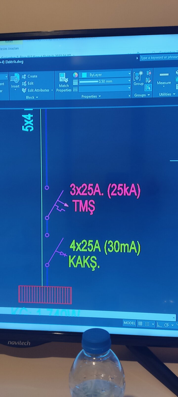

deprem sensörü konumuş yalandan bu şalter de o termik işareti şalterin termik manyetik olduğu akım korumasında açılacağını gösterir
boş ok o şalterin ellede açılıp kapatabileceğini gösterir
kaçak akıma giden ok şaltere açtırma yada düşük gerilim bobinini taılacağını ve bunu kaçak akımın açtıracağını gösterir.
kendinden kaçak akım açtırmalı olamaz o kendinden kaçak akım açtırmalı olanların hepsi 4 kutuplu ve akım trafoları kendi içerisinde . seninkinin kumanda ünitesinde kaçak akım tertibatı bulunduğunu dışarıdan bir troid bağlarsan bunu çalıştırabileceğini gösterir
abiciğim o şaltere giren her ok o şalterin bir şey tarafından kumanda edileceğidir .
1 ok sadece elle kumanda edilir
2 ok başak bir cihazda bunu kumanda edebilir . açtırma bobini kapatma bobini
3. bir ok başka biri daha bunu kumanda edebilir
tek ok demekki sadece elle açılıyor kaçak akım rölesi takılmıcak harici bir kumanda takılmıcak demek
