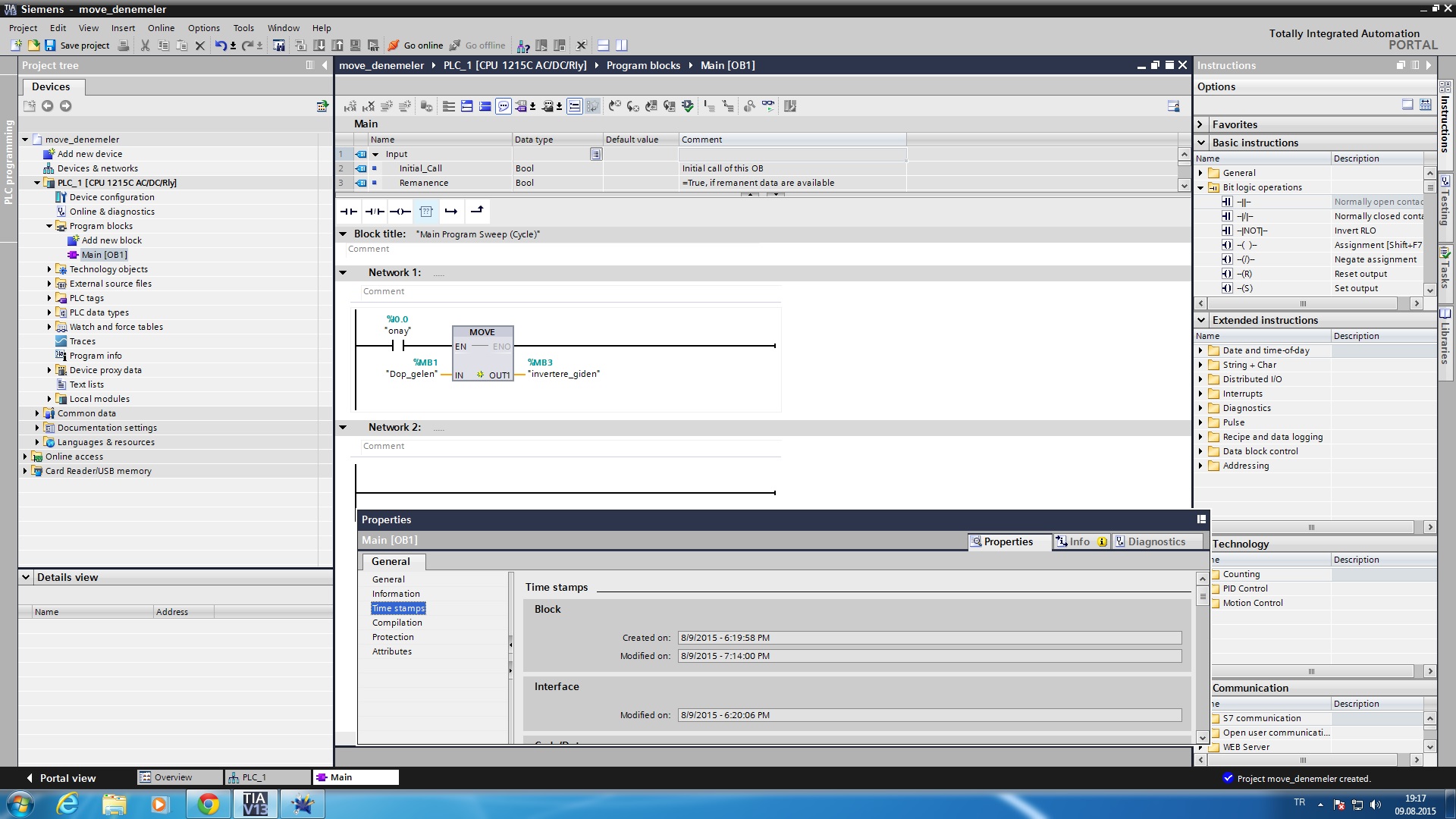

Herkese selamun aleyküm hayırlı işler bol kazançlar.
En basitinden şu şekilde bir program yazdım bu programda farazi olarak şunu düşündüm...
Diyelim bir operatör panelimiz var ben bu operatör panelinde bir numaratör koydum ve byte tipi veri girişi olacak şekilde ayarladım yani girişi min:0 max:255 olacak ve max 3 hane yazı alacak şekilde bir numaratör girişi koydum yükledim
bu numaratöre girilen değerleri ise Plc de programda görüldüğü gibi MB1 alanına yani operatör panelden gelen veri alanına yükledim yani plc bu verileri aldı Ardından inverterim olduğunu farz ettim ( her hangi bir marka asenkron motor hız kontrol cihazı )
Ve bu inverteri parametrelerinden Modbus Rtu haberleşme moduna ayarladım diyelim ardından gelecek verileri 0-10V ile değerlendireceğimi ayarladım diyelim...
Şimdi çözemediğim olay şu : Tia portal üzerinden bu verilerin plc ve inverter arasında 0-10 volt yada 4-20 mA olarak şekilde ayarlanmasını nasıl yapmam gerekir ?
Ardından ise aklıma gelen soru şu oldu : Daha düne kadar tia portal mı vardı ? micro win step7 ile bu işlem nasıl yapılabilir ?
Yani yazdığım programı 0-10 volt yada 4-20 mA yada ethernet üzerinden diğer cihazlar ile senkronize şekilde çalıştırabilmem için gerekli durumlar nelerdir ve nasıl yapmam gerekir?

Fakat benim sorum şuydu Tia portal uzerinden 0-10 volt yada 4-20 mA haberleşme şeklini nasıl ayarliyabiliriz ?
Daha açıkçası ben misal inverter ile haberleşme yapacağım ama 0-10 v değil de 4-20 mA haberleşecegim analog kanaldan ;)
Ama bunu nasıl yapacağım di sorum
Cevabı ise analog çıkış ünitesi yada analog çıkış sinyal bordu uzerine tıklayıp ozellikler bölümünden genel sekmesi içinden seciliyormuş.
Sormak istediğini yanlış anlamışım ben kusura bakma.
Simatic Manager Step 7'de hardware konfigürasyon sayfasından analog modülün özelliklerine girerek 0-10 volt mu yoksa 4-20 mA mi olduğunu ayarlamanız gerekiyordu. TIA portal'da da pek farklı bir durum olacağını zannetmiyorum. Akşama eve döndüğümde bir bakarım ben de ama hardware konfigürasyondan analog modülün özelliklerini kurcalamanı tavsiye ederim şimdilik.

TIA porta'ı az önce kontrol edip, gündüz bahsettiğim anlatımı mümkün olduğu kadar ekran görüntüsüne ve resme dökmeye çalıştım. İlgili açıklamayı ekteki dosyada bulabilirsin. Anlaşılmayan bir nokta olursa yine yardımcı olmaya çalışırım elimden geldiğince. Umarım talep ettiğin şeyi doğru anlamışımdır. Kolay gelsin
