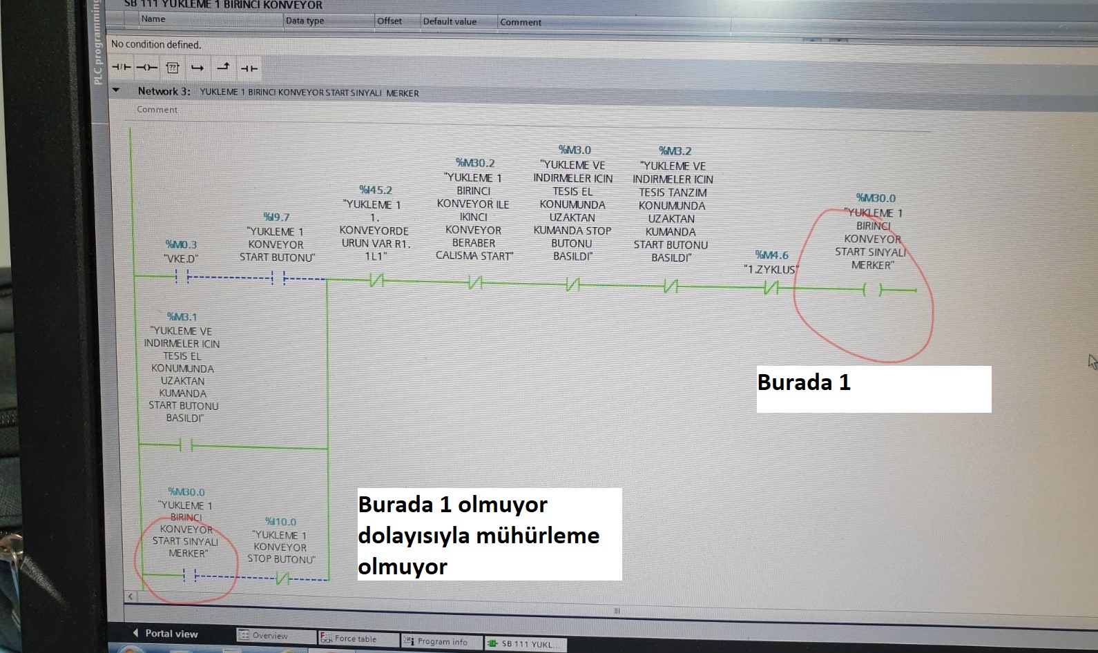

Merhaba,
Tia Portal 15.1 versiyonunda yazdığımız programda FC blok içerisinde memory bit çıkış veriyor ama mühürleme kısmında 1 olmadığından mühürleme yapamıyoruz. Bu bit başka bir yerden de tetiklenmiyor. Sebebi ne olabilir?
Merhaba,
Yazılım içerisinde mb30, mw30, md30 alanlarını kullanıyormusunuz?
Ekran altında Force Table sekmesi var. Force olarak kullanmış ve unutmuş olabilirmisiniz?
çıkış aşağılarda tekrar kullnılıyor olabilir
başka bir adresle deneyebilirsin
