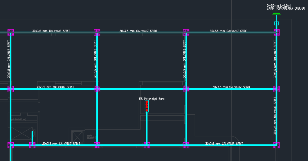

merhaba. Temel topraklama projelerinde köşelerden uçlar bırakılır. Mesela bodrum katı temelindeki uçları zemin kata çıkarmak gerekir mi? Bazıları gerekmez diyor. Sonuçta ölçüm yapılacak bağlantı filizi o değilse; en alt kotlardaki toprağın içinde kalabilir diyor ama bana mantıklı gelmedi sonuçta ilerde lazım olabilir o uç belki.
Eğer üst kata çıkarılmak istendiği zaman bunu kolon içindeki demirden mi çıkarılmalı eğer bu durum kolona zarar vermezse? yoksa yapının hemen dışından toprağın içinden mi yukarı çıkarılmalı ?

Şeridin çürümeyeceği varsayımıyla dışarı bırakılması, elektrodların zaman içerisindeki durumunun denetlemesi bakımından daha doğru olur (aksi yönde bir şartname maddesi yok ise).
Şerit güzergahı için İnşaat Mühendisi'ne danışmak daha doğru olur.
Şunu da eklemek lazım, büyük metrekareli yapılarda toprağın potansiyelini dengelemek için bu durum değişebilir.
