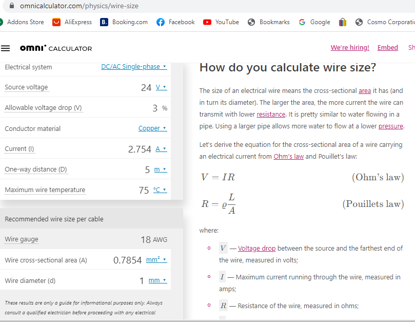

Bu linkten "online calculator" ulaşabilirsiniz
https://www.omnicalculator.com/physics/wire-size
Sizin değerleri koyduğumuzda sonuç:
Sizin değerleri girince 2.754A çıkıyor
Ayrıca alttaki tablodan tel çapı, 1 km'sinin direncini ve pano/şase montaj veya transmisyon hattı olarak kullanacaksanız Amerikan standardlarında izin verilen maximum akım değerlerini görtebilirsiniz
