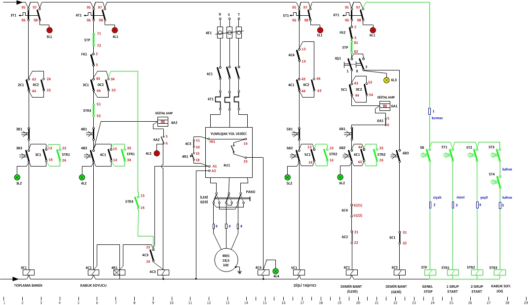

Herkese hayırlı günler. Bazı sebeplerden ötürü tek kontaktör ile 1kw gücünde bir asm yi ileri geri sürmem gerekiyor. Benim aklımda enversör pako ve kontaktörü birlikte kullanmak var. Neden sadece pako ile yapmıyorsun derseniz kontaktör bobinini acil stop amacıyla kullanmak istiyorum yani tamamen güvenlik sebebiyle sisteme kontaktör ekliyorum. Başkaca bir fikri olan var mı acaba? Teşekkürler.

enversor pako salterle elle ileri geri yapabilirsin motor koruma elemanlarida kullan
kontaktör yerine bitane sürücü baglarsın onu kontrol etmek içinde 1-0-2 buton kullanırsın 0 a aldımmı durur aynı zamanda surucuye acıl stop inputu girersin cozulur işin daha profosyonel bir sistem olmus olur yada enversör koyarsın korumalı kompak koyarsın kontaktor yerine acil stop u ona baglarsın acıl stop a basıldıgında kompak salter trip e düser enetjı kesilmiş olur
Burada Hem kontaktör, hem yumuşak yol verici, hem de pako ile ileri geri var. 4M1 için

Teşekkür ederim iki kontaktör kullanma yoluna gittik iyi çalışmalar herkese
Tek kontaktoru acilstop icin ilk faz girisini kontaktre kontaktor cikisi termige termigin cikisindan enversor pako saltere sonra motora gidersin tek kontaktorle enversor yapabilirsin
