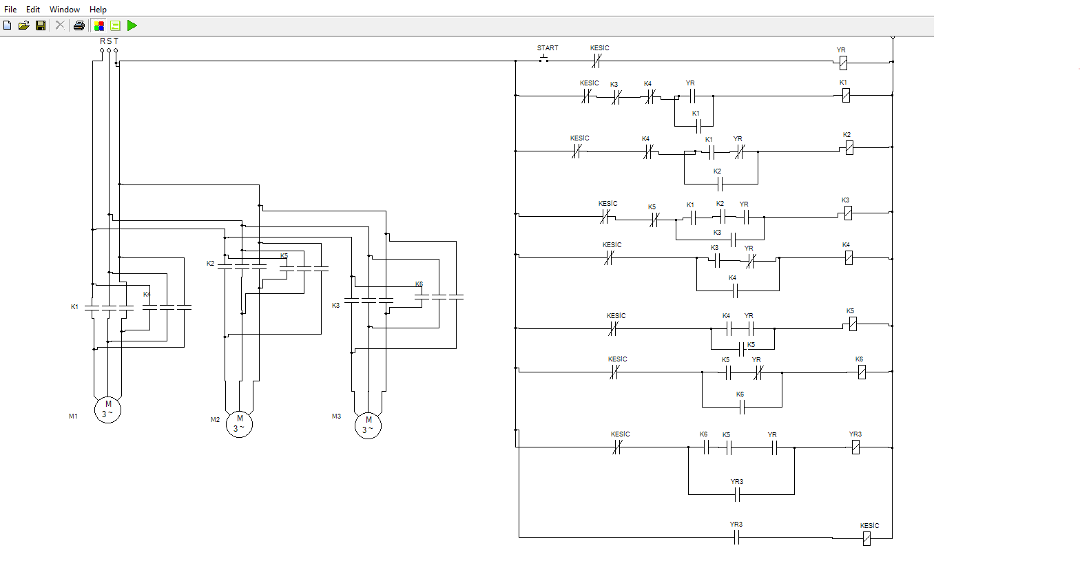

Tek buton ile kumanda
4 Nis 2023
6
22
1 adet start butonu
2 adet yardımcı role
6 adet kontaktör
3 adet motor
starta basıldığında 1.motor çalışacak, elimizi çektiğimizde 2.motor da çalışacak, tekrar basıldığında, 3.motor çalışacak aynı zamanda 1.motor duracak. elimizi çektiğimiz, anda 1.motor ters yöne hareket edecek, tekrar basıldığında 2.motor ters yöne hareket edecek. tekrar elimizi çektiğimizde 3.motor ters yöne hareket edecek. (diğer motorlar hareket etmeye devam edecek ters yöne) ve son kez basıldığında sistem restlenecek.
belki geçrek hayatta hiç bir işe yaramaz uğraştım ve yaptım. bence beyin jimnastiği için iyi bir devre, kumanda devresinin mantığını iyice kavramak için güzel olabilir, iyi günler.
