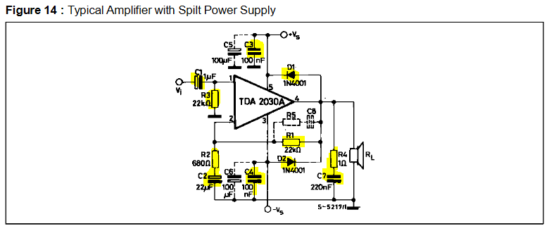

Amfideki farklı bir arıza sebebiyle TDA2030A entegresini söküp kendim devresini yaptım. (Entegre sağlam)
Resmi datasheet şemasına göre dizdim malzemeleri fakat ses gelmiyor bir türlü...
Şema:
Önce işaretlediğim parçalarla denedim, ses çok cızırtılı ve yüksek geliyordu. Sonra C6 ve C5' i ekleyip denedim bu sefer cızırtı hiç yoktu ama ses de yoktu...
Kullandığım güç kaynağı smps, +12, gnd ve -12 uçlarını doğru şekilde bağladım.
Sorun nerede çözemedim, yanıtlar için teşekkürler.
Yaptığınız devreyi kontrol edin. Hata yapmışsınızdır. Çalışan denenmiş devre bu.
Sanırım temassızlık varmış nereye dokunduysam düzeldi şu an :) Teşekkürler yanıtlar için.
