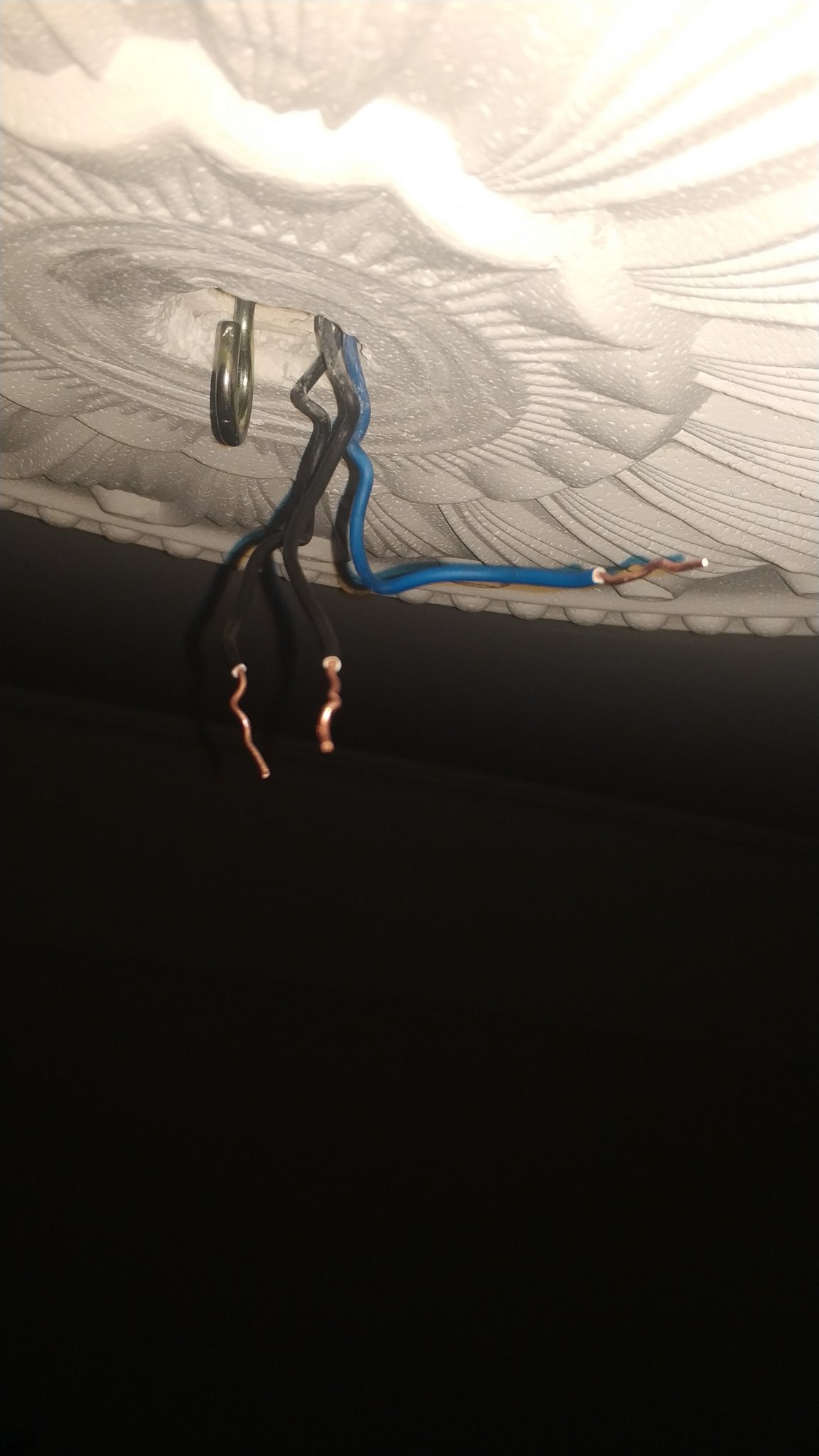

Tavandan 3 kablo geliyor avizede 2 kablo var
21 Kas 2020
11
35
Odada 2 li anahtar takılı Anahtarı söktüm üstte 1 mavi altta da 2 siyah kablo bağlı maviyi kontrol kalemiyle kontrol ettim elektrik var diğer ikisinde yok düğmeye basınca tavandaki kabloları kontrol ettim bu sefer mavide elektrik yok diğer iki siyahta var
Neyse Tavandaki iki siyahı ve avizenin 1 kablosunu bağladım mavi kabloyla da diğer avize kablosunu bağladım 5 lambanın 3 ü yandı diğer ikisi neden yanmadı?
Yanmayan duyların içini kontrol ettiğimde iki noktada da kontrol kalemi yandı ama diğer yanan lambalardan birini çıkardım ve duyun icinden kontrol kalemiyle kontrol ettiğimde bir noktada kontrol kalemi ışığı yandı diğer noktada yanmadı
İyice kafam karıştı bağlantıyı nasıl yapacağım?

İkili anahtar var kabloları da doğru bağlı ama avizede nasıl bir kablo düzenlemesi yapmam lazım neyle neyi birleştirip ayıracağım orda ikili anahtarı aktif edebilmek için?
Şu anda hangi düğmeye basarsam basayım hepsi yanıyor hepsi sönüyor tekli anahtar gibi
Avize 5 lambalı

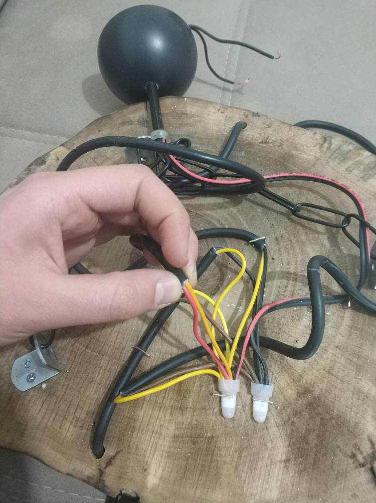

Buradan tarif etmesi kolay ama biraz olsun bilgi sahibi olmayınca tehlikeli durumlara yol açmasından korkarız.
Lütfen dikkatli olun elektrik şakaya gelmez.
şimdi avizede toplam 5 adet duy var.
Her duydan çıkan 2 şer adet kablo var.
Birinci işlem şu olacak,
Her duydan çıkan birer adet toplam 5 kabloyu ve tavandan gelen kabloya bağlanması için 6.kabloyu da dahil ederek toplam 6 kabloyu bir birine birleştiriniz.(bu nötr gurubu)
ikinci işlem,
2 duydan çıkan iki kabloyu ve tavandan gelen siyaha bağlanmak üzere 3.kabloyuda dahil ederek toplam 3 kabloyu birbirine birleştiriniz.
(Bu avizenin 2 li komütatör grubu)
üçüncü işlem,
Kalan 3 duydan gelen 3 kabloyu ve tavandan gelen diğer siyaha bağlanmak üzere 4.kabloyu dahil ederek toplamda 4 kabloyu birleştiriniz.
(Bu avizenin 3 lü komütatör grubu)
Son olarak anahtar kapalı konumda iken avize bağlantınızı yapınız.
Kablo ek yerlerinin izalasyonunu iyi yapmaya özen gösterin.
O sıkmalı muf klemensleri iyice sıkarsanız çıkmaz.
Kolay gelsin.

Çok teşekkür ederim harika anlatmışsınız emeğinize sağlık [emoji108][emoji120]
