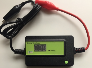

Sorununuz çözülmüş sanırım ama ek bilgi olarak paylaşma gereği duydum. Uzun süre kullanılmayan akülerde, plakalarda oluşan sülfat tabakası yüzünden şarj sorunu yaşanmakta. Bu tabakayı ortadan kaldırmadan yapılan şarj işlemleri ya başlamadan bitmekte yada çok kısa sürede tamamlanarak kullanıcıyı yanıltmakta ve bağlanacağı cihazda ihtiyaç olan amperi karşılayamamaktadır. Bu durumda geriye plakalardaki sülfat tabakasını kimyasal yada elektriksel olarak temizlemek kalıyor ki tekrar sağlıklı bir şarj ile aküden yeniden verim alınabilir bir hâle gelsin. Kimyasal olarak neler yapıldığı konusunda bir bilgim yok lakin elektriksel olarak desülfatör adı altında piyasada bazı hazır cihazlar ve kendinizin yapabileceği (deneme yanılma ile tecrübe edilmiş) devreler mevcut. Çalışma mantığı ise, cihaz aküdeki mevcut enerji ile beslenip aküye yüksek frekansta darbe niteliğinde gerilim göndererek plakalardaki sülfat tabakasını kırarak ortadan kaldırmaya dayanıyor. Bu işlemi yapabilmesi içinde akünün en azından üzerinde yazan voltajı verebilecek kadar enerjiye sahip olması gerekir. Tabi sülfat tabakasının durumuna göre işlem süresinin (1 gün 1 hafta yada daha fazla) ne kadar olacağı ise muallak. Olmaz diye bir şey yok sadece süreç biraz zahmetli, takip ve ara ara kontrol istemekte, sonrasında (eğer akünüzde fiziksel bir deformasyon yok ise) yine aynı akünüzü kullanmaya devam edebiliyorsunuz.
Ayrıca piyasada bazı şarj cihazları, tamamen işlevini yitirmemiş aküler için belirlenen bir algoritma ile şarj işlemini yaparak sadece aküyü şarj etmekle kalmayıp elektriksel olarak bazı bakımlarını da (yukarıda bahsettiğim sülfattan arındırma işlemleri vb.) yapmaktadırlar. Sizde bu bahsettiğim cihazlardan biri olan, piyasadaki en kapsamlı cihazlardan birini tercih etmişsiniz. Bende aynı cihazın 90 amper üstünü araştırmış fakat fiyat konusunda bütçem yetmediği için aynı özelliklere sahip olmasa da benzer özelliklerde Black&Decker BDV090 modelini almıştım. Yalnız Noco özellikle Bakım olayında gerçekten güzel iş çıkarmakta. Black&Decker nasıl kötümü peki? elbette hayır bende kullanıcısı olarak hem arabadaki 12v 60Ah hemde evde kullandığım 12v/7Ah 'lik akülerimde gayet memnun olarak kullanıyorum fakat noco genius, özelliklerinde jel aküleride kapsadığını belirtirken Black&Decker kurşun asit aküleri belirtmekte. Velhasıl uzun lafın kısası özellikle yüksek amperli taşıt akülerinde, akü bitti şarj tutmuyor vs diye atıp yenisini almak uzun vadede yaşanıyor ise (3-5 yılda bir) belki kabul edilebilir ama kısa vadede (1-2 yılda) değişim yapılıyorsa hem bütçeyi yorar hemde sizi. Zira yeni diye alınan akülerin de üretim tarihlerini, ne kadar süredir rafta olduğunu ve ne şartlarda depolandıklarını kontrol etmek gerekir. Zira sıfır diye, kimyasal bozulmanın gerçekleşmeyeceğinin hiç bir garantisi yoktur.
Bahsettiğim Desülfatör cihazı (tamamen boş aküde işe yaramaz)
