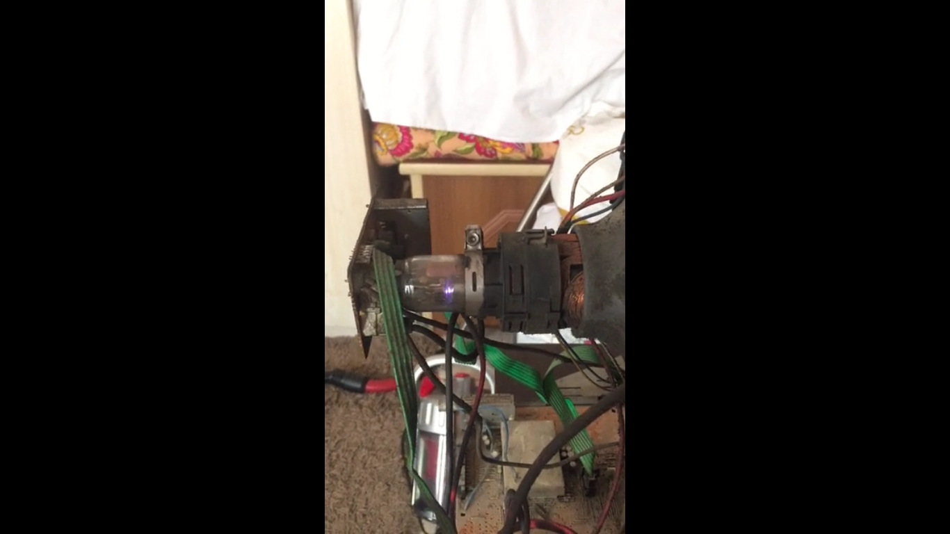

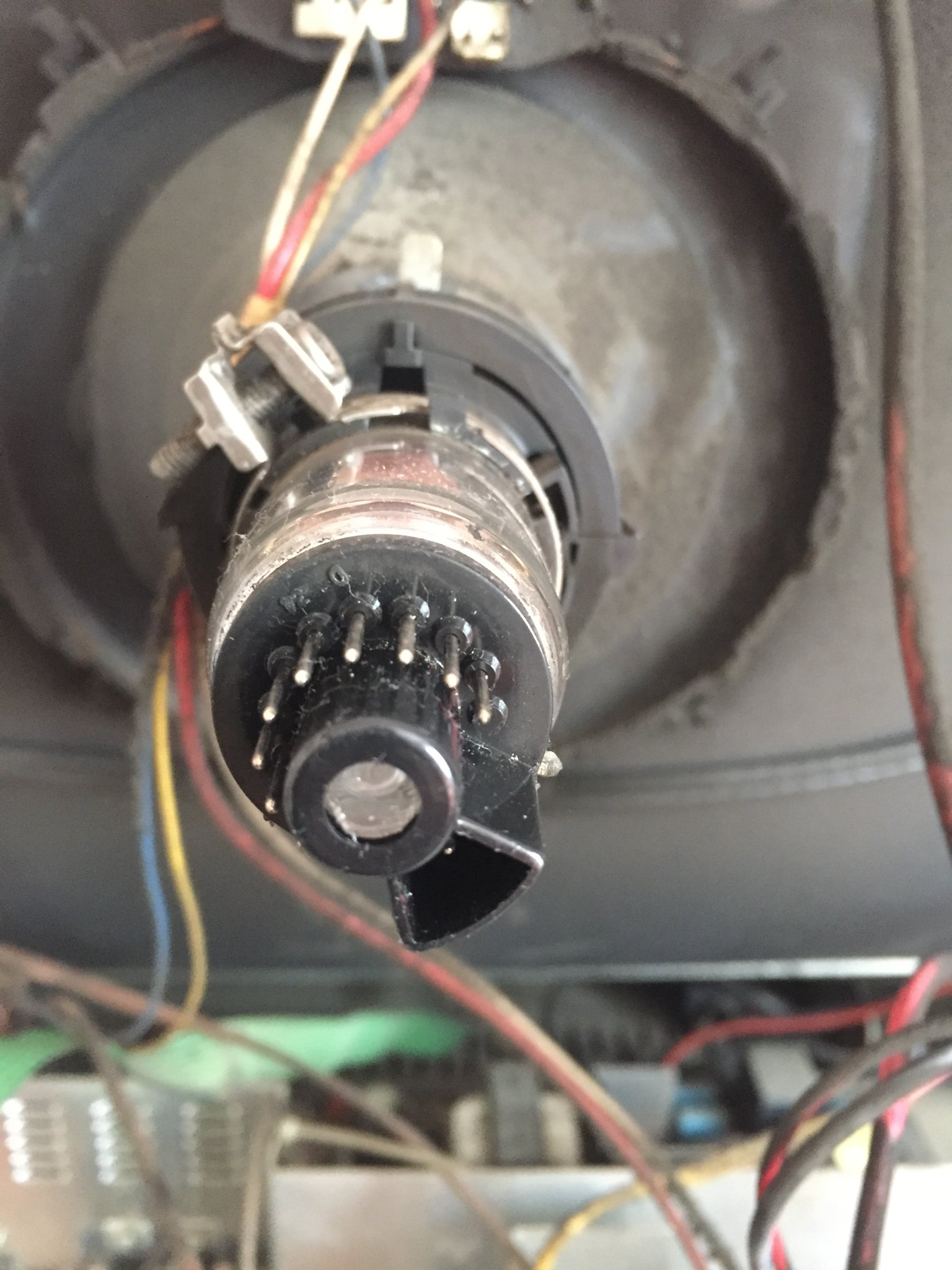

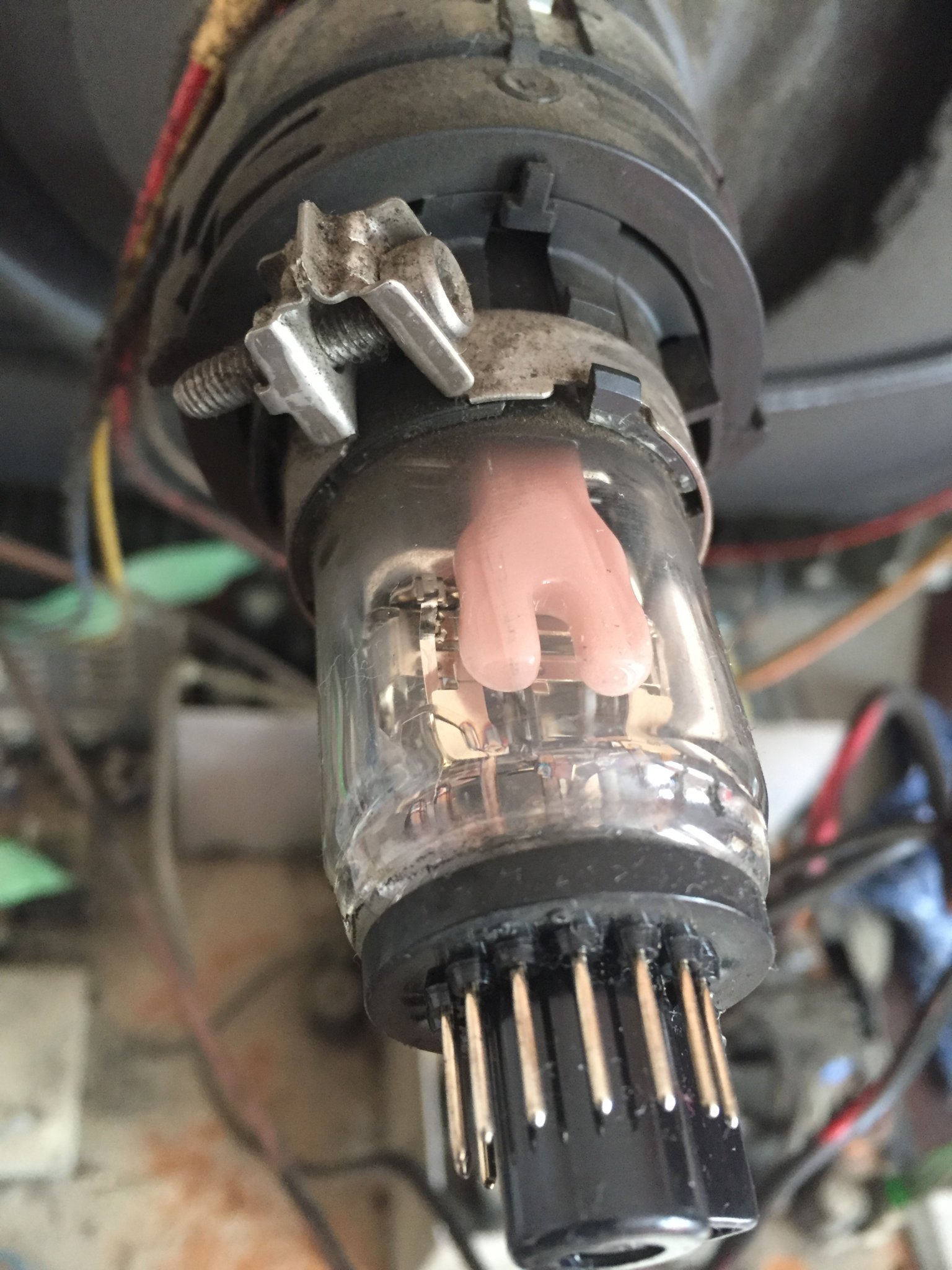

Merhaba,
Tüplü Beko Tv de ses var ama görüntü yok. Kanal değiştirdiğimde arkadaki cam parçada elektriksel bir şeyler oluyor ama anlamadım.
Ne yapabilirim ? Yardım eder misiniz ?

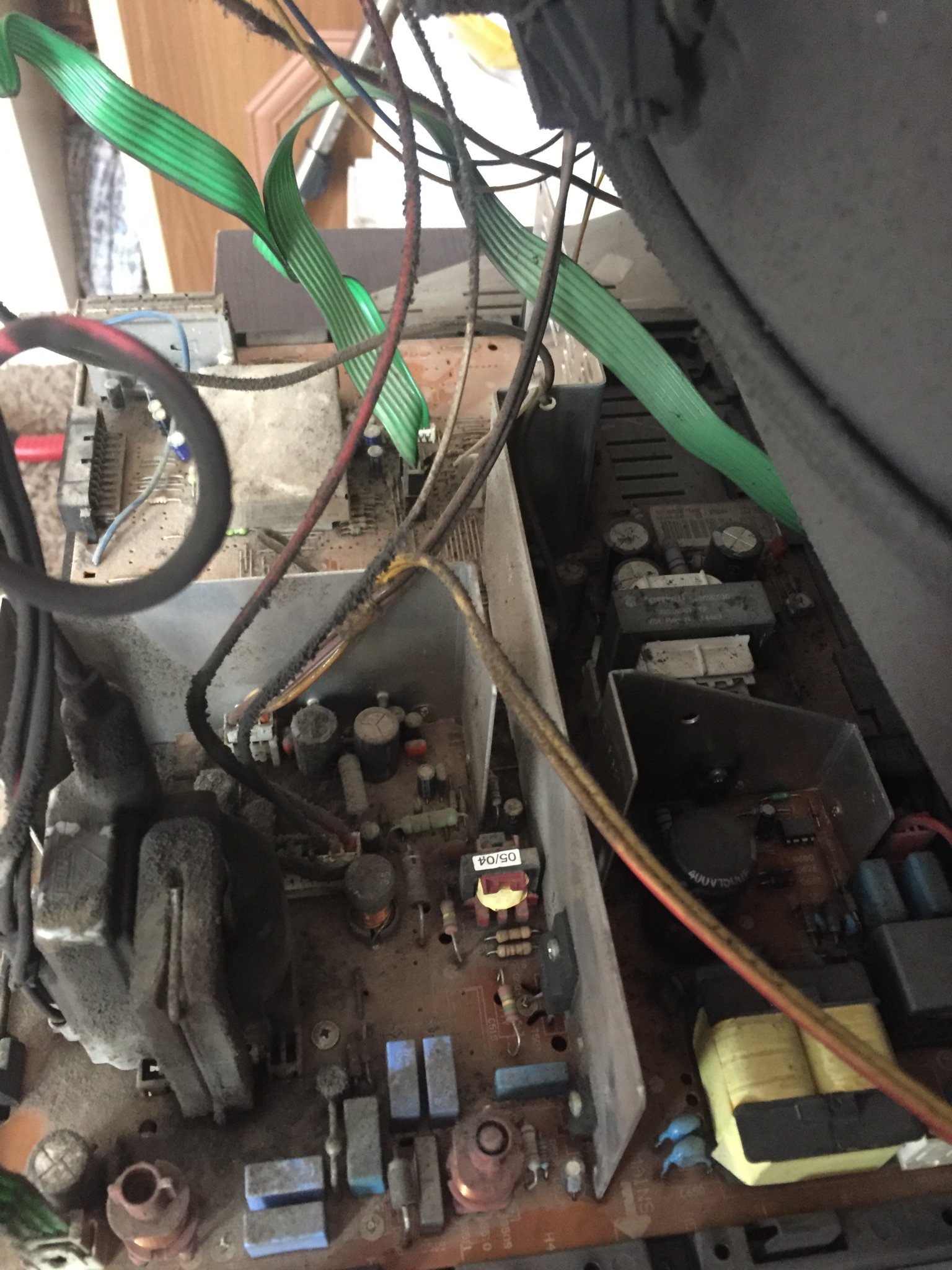

Megep/TV Yatay Katı dökümanına göre ; 601 nolu EHT trafosu çalışıp normal çıkış gerilimlerini üretiyor, ancak 602 nolu yatay sürücü trafosu aızalı olduğundan tüp boynundaki elektron tabancasından çıkan elektron demeti tüpe bu trafo arızası yüzünden ulaşamadığından bu türden iç deşarjı tüp boynundaki tüp içindeki yerden bu yüzden yapmış olabilir. Yani EHT'nin tüp pinlerinden giren flaman beslemesi, YG kablosuyla EHT'den gelen YG çıkışı, YG'in TV anakartından olan topraklanması, vb. normal görünüyor, ancak 601 nolu yatay sürücü trafosu daha önceki arıza kayıtlarına göre arızalı olarak görünüyor. Sizin arıza şekliniz; (üstteki dökümandan bir alıntıdır) ;
Arızanın şekli: Cihazda ses normal, besleme çıkış voltajı da normal olmasına rağmen
ekran karanlık, resim yok.
Arızanın giderilmesi: TR 602 yatay sürücü trafosu arızalı yenilenmelidir. (MEgep'de Sayfa 13 deki sarı renkli küçük trafo, elektrik devre şeması olarak sayfa 12 deki) Bu dökümandaki resimde görülen 602 nolu trafoyu değişip sonucun değişip değişmediğine bir bakın. Kolay gelsin.
Teşekkür ederim. Şuan da iyice power ışığı da gitti.
Standby ışığının gittiği ve resmin hiç olmadığı başka arıza durumlarını da inceleyin. Standby ışığı yatay çıkış güç transistörü (Saptırma bobinlerini 115 volt DC ile anahtarlamak amaçlıdır) içindeki kısa devrede, TV besleme katını susturduğu için standby ışığı da hiç yanmıyor. Bazı TV'lerde ıslık sesi veya "çok tiz ses gelebiliyor örneğin. Örneğin BU ... serisi güç transistörünün ayaklarını lehimle eritip tam olarak boşa aldığınzda stanby ışığı bu durumda fişle prize takılınca yanıyorsa bu transistör içten kısa devre olmuş demektir, yenisiyle değiştirmelisniz, Kolay gelsin.
tüp sağlam mı? önden fotosunu koy kırık gibi sesi var...
tüp arızasına benziyor.
yere düşürüldü mü? tüp öyle atlama yapmaz içine havalınca ourdu o durum....
elinde daha çok malzeme olan bir tamircide farklı tüple denet.
yeni tüp kendinden pahalı olur.
