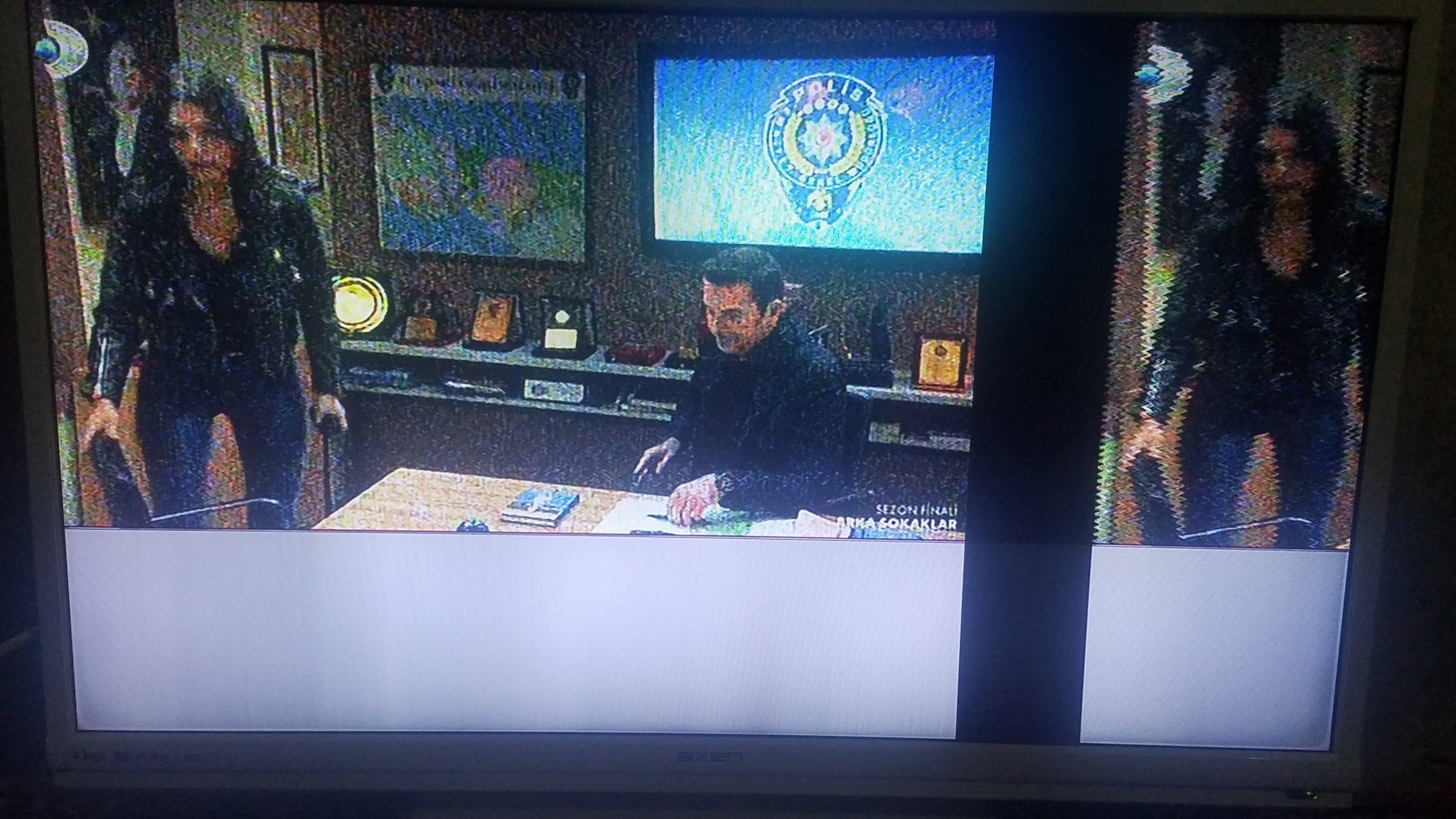

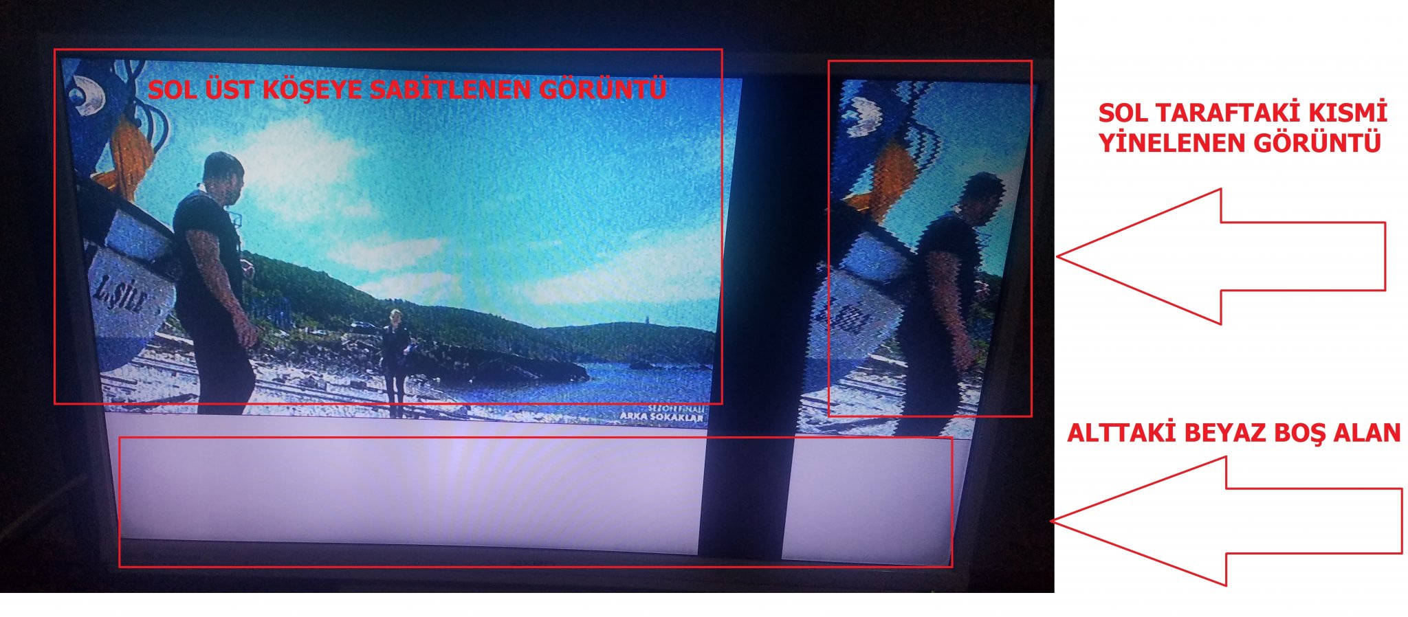

Herkese iyi günler ustalarım, yardımınıza ihtiyacım var. Axen 32" televizyonum iki yıl önce anakartı arızalanmıştı. 32" bir kenarda beklerken kardeşime ait Axen 42" ekranı kırılmış malum ekranı kırılan tv çöp oluyor. iki televizyonun anakartlarını inceledim. Bozuk kart 32" HASANKEYF V:0.2 kodlu, 42" tvden aldığım kartta ise HASANKEYF V:0.5 kodları yazmakta. Yapı olarakta aynılar. Ekranı kırık 42" tv anakartını 32" tv'ye soketleri bağlantılarını dikkat ederek değiştirdim. Çalışıyor ama ekran tam değil sol üstte daha küçük, aşağıya ve sağ tarafa doğru genişlemesi gerekiyor. Servis menüsü gibi bir yerden bunun ayarı yapılabilir mi? Yada başka bir arıza mı var? Fotoğrafta görünen ekranın solundaki görüntü sağda yinelenmiş şekilde çıkıyor. Ve altta beyaz boşluk var. Maksadım birşeyleri çöpe atmaktansa değerlendirmeye çalışmak. Kardeşime yeni televizyon aldık. Bunu kendim yapabilirsem ihtiyaç sahibi bir yakınıma hediye edeceğim. Vereceğiniz cevaplar için şimdiden teşekkür ederim.

t-con yazılım atman gerekli yada t-con kartılarınıda tak tabi panel flex uygunsa
yada yazılım yükseltmeyi dene

Cevabınız için teşekkür ederim. 40" anakart ne yaptıysak T-CON karta uyum sağlamadı. 32'' televizyonun kendi kartındaki arızayı buldum. Kendi kartı üzerindeyken arızası Power tuşuna basıldığında kırmızı led olması gerektiği gibi yeşile dönüp panel ışıkları geliyor ama birtürlü görüntü alamayıp ''sinyal yok" veya ekranın altında mavi bantta gelmesi gereken "HDMI, PC" modu ibaresi yoktu. Kumanda da bulunan ampul simgeli tuşa basınca panel ışığı açılıp kapanıyordu. Elektrolitik Kondansatörleri kontrol ederken 100uf 16volt CE5,CE6 ve 220uf 16volt CE4 kondansatörlerin değerinin düşük olduğunu fark ettim. Değiştirdim şuan çalışıyor. Hediye edeceğim kişiye verdim. 1 haftadır kullanmaya devam ediyor. 40'' televizyondan çıkardığım karta gerek kalmadı. Bu arada ilk mesajımda 42'' sandığım televizyon 40'' imiş onuda belirteyim...
